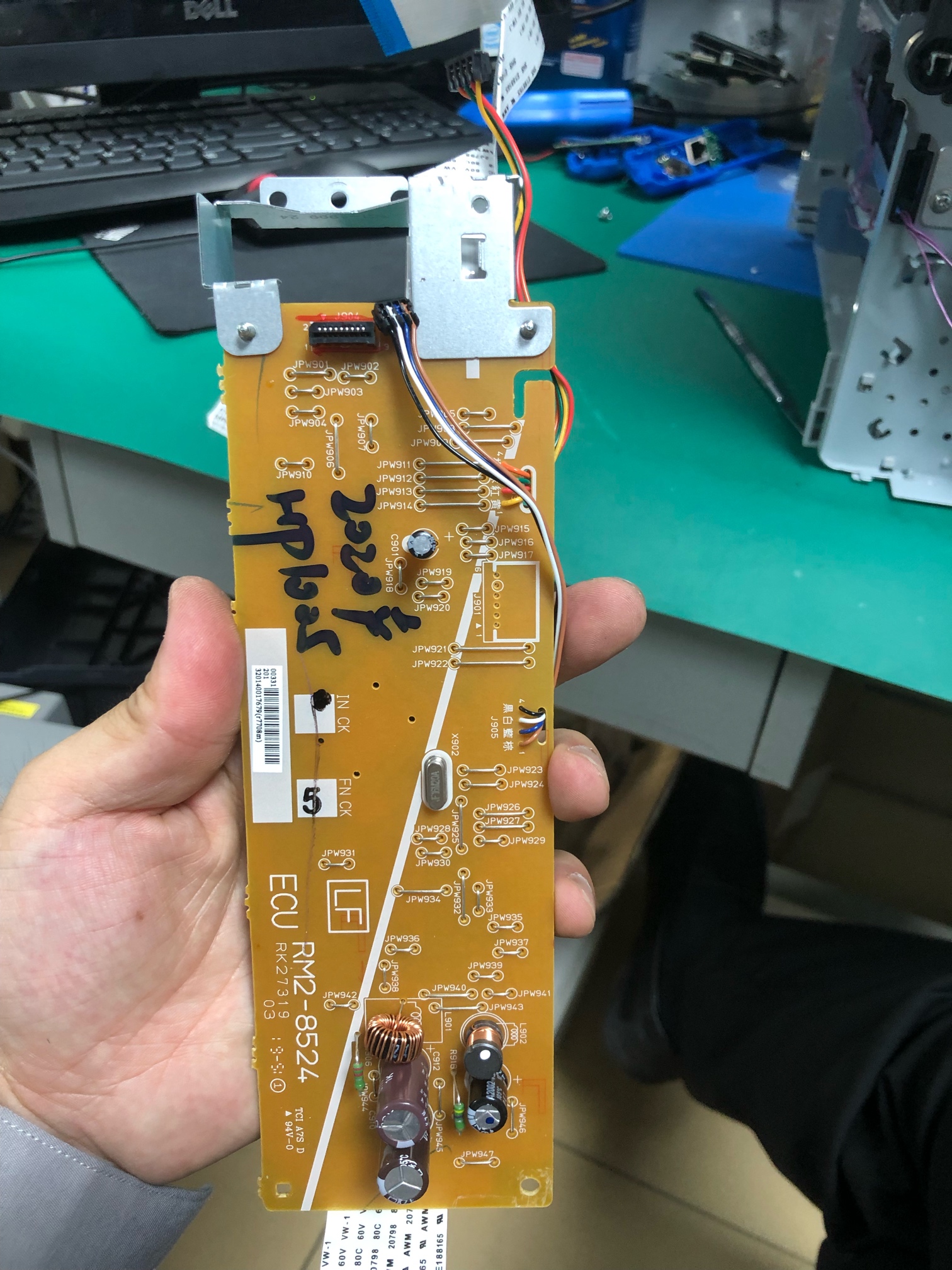

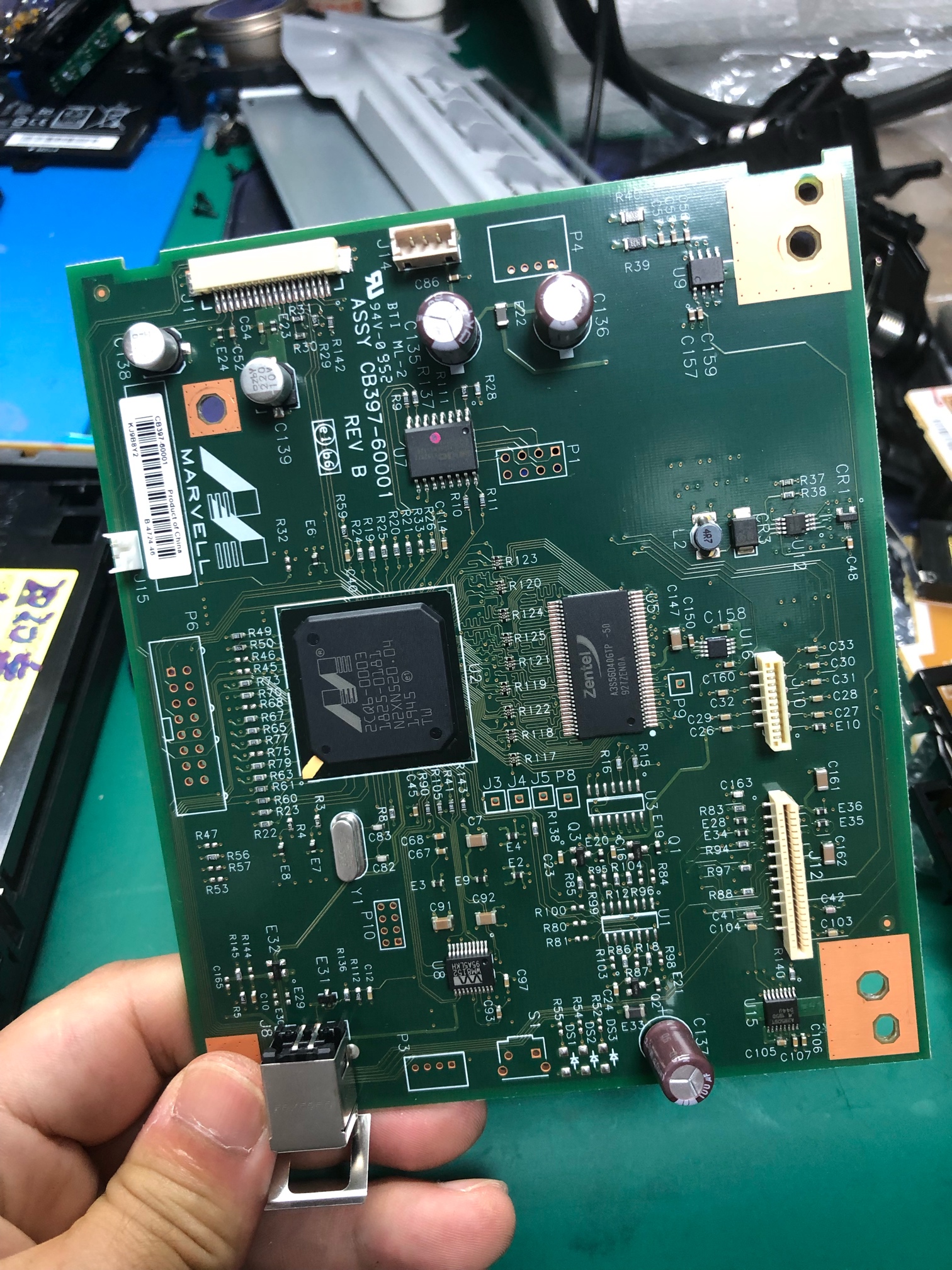

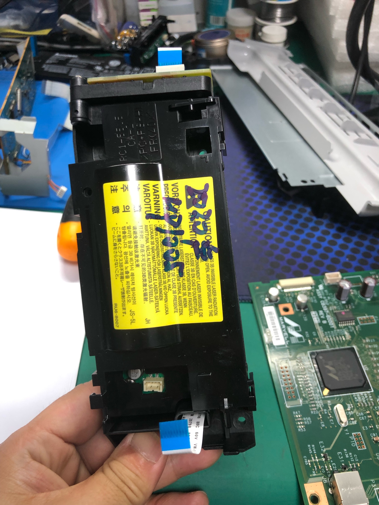

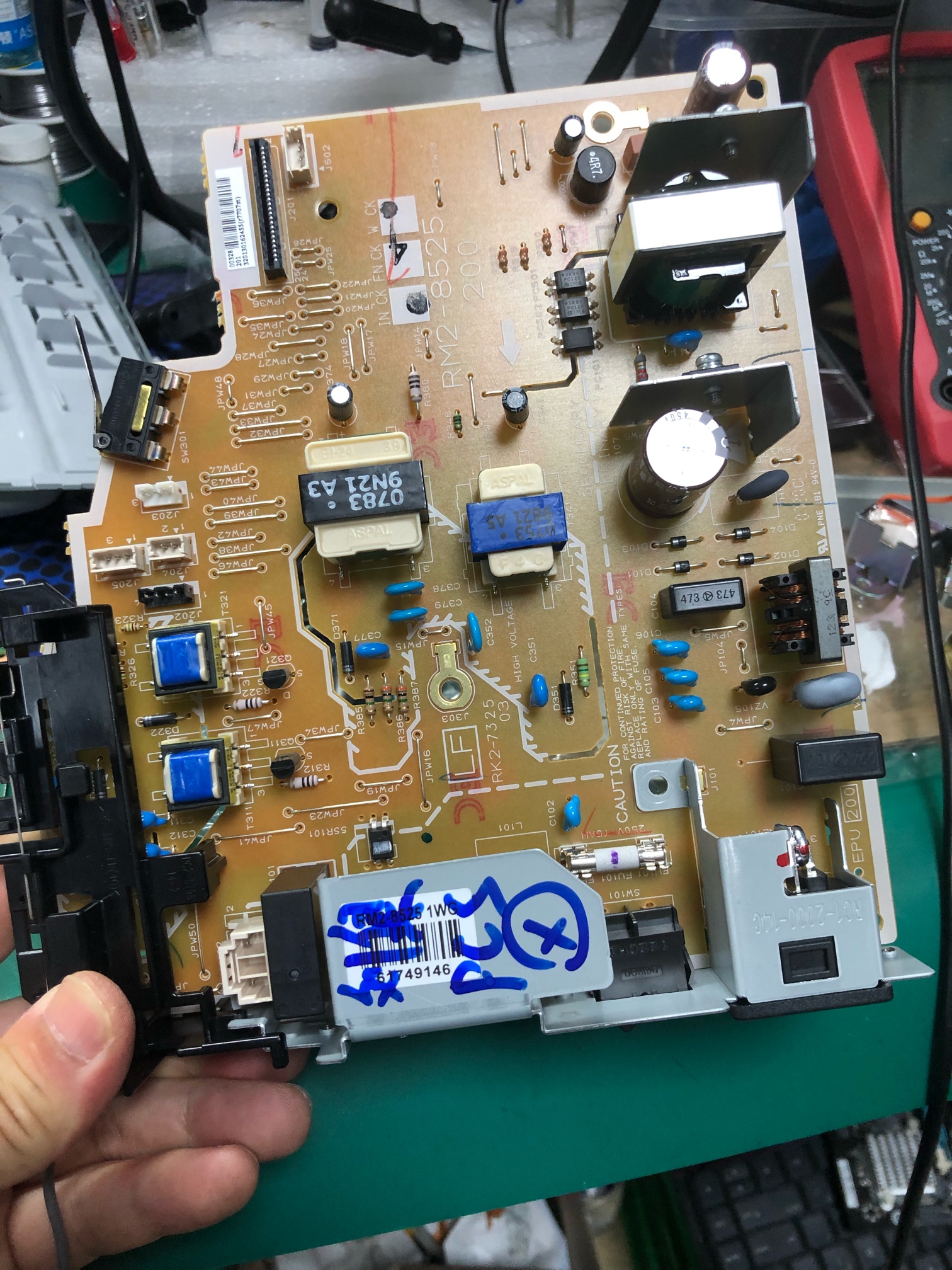

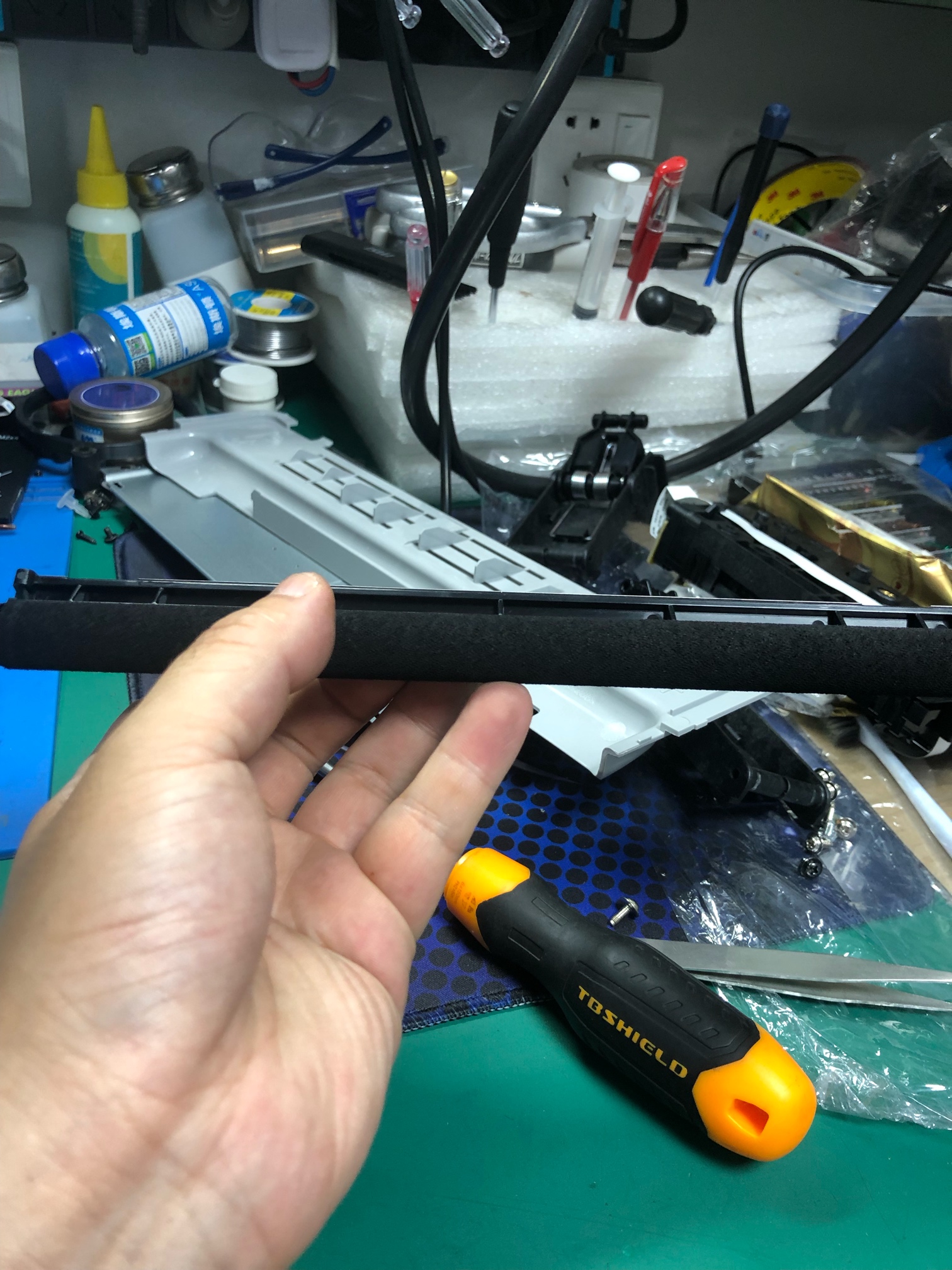

Hp1005,2020款打印、复印,自检都是白纸,从网上订购了电源板,激光器,激光器驱动板,都换了(不知道这3样有没有次品),然后又换了转印辊,主板(与老1005通用,确定是好的)。但还是白纸

Dc板换了没,最后一张图

激光器盖子没打开

电源板与硒鼓接触的那几个点你看看

作者: 痴迷无限    时间: 2022-6-16 18:22
给激光器挡板去掉试试,上次碰到一个上盖小爪断了,
作者: 半路上遇上你    时间: 2022-6-16 19:59
我也碰到过
这是新款,没有挡板

373629421 发表于 2022-06-16 21:40
修不好换主板了
主板换了一个好的,还是不行

泪水de谎言 发表于 2022-06-07 12:38
定影组件换了吗
这个没有换

Mango丶 发表于 2022-06-16 06:34
Dc板换了没,最后一张图
换了,也不行

tianshu00 发表于 2022-06-16 14:59
电源板与硒鼓接触的那几个点你看看
彻底检查了,没发现什么问题
作者: 郭堂伟    时间: 2022-6-20 17:49
wyj2426 发表于 2022-06-16 21:55
问题解决了吗
没有,今天换定影组件试试

Mango丶 发表于 2022-06-20 18:19
激光器前边的铁架别上试试,不行就看看硒鼓触点
我把另外一台好的老款hp1005与这台机嚣互换了:激光嚣,激光器前挡板,主板,鼓,还是不行
