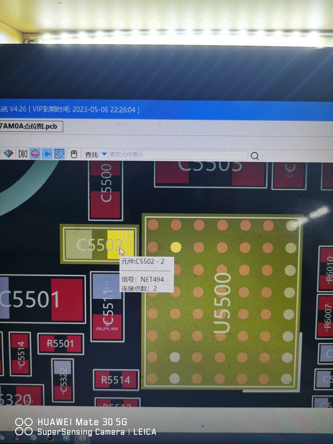

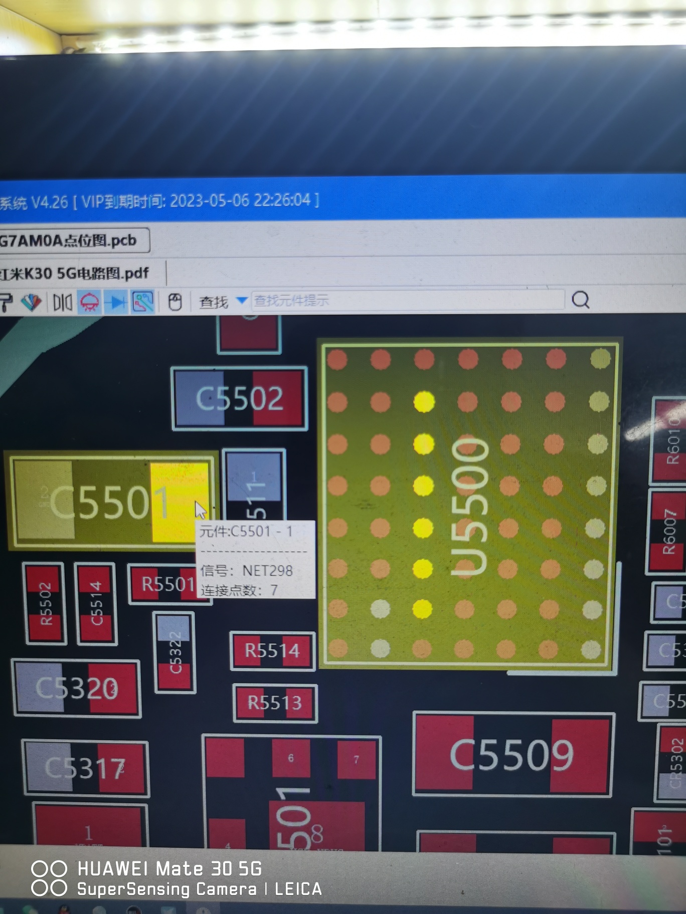

接一台红米k30 不开机也不能充电的机子,开始想着这不是红米电池一年换一次的故障吗,更换k30至尊版电池开机闪了一下logo,随之息屏了。那就先查看下充电电路是否正常,接下充电器USB过来的5v正常,但是过了充电IC U5500出来的电压C5501只有4.6v,C5502没有电压,那问题找到了,充电ic坏了。

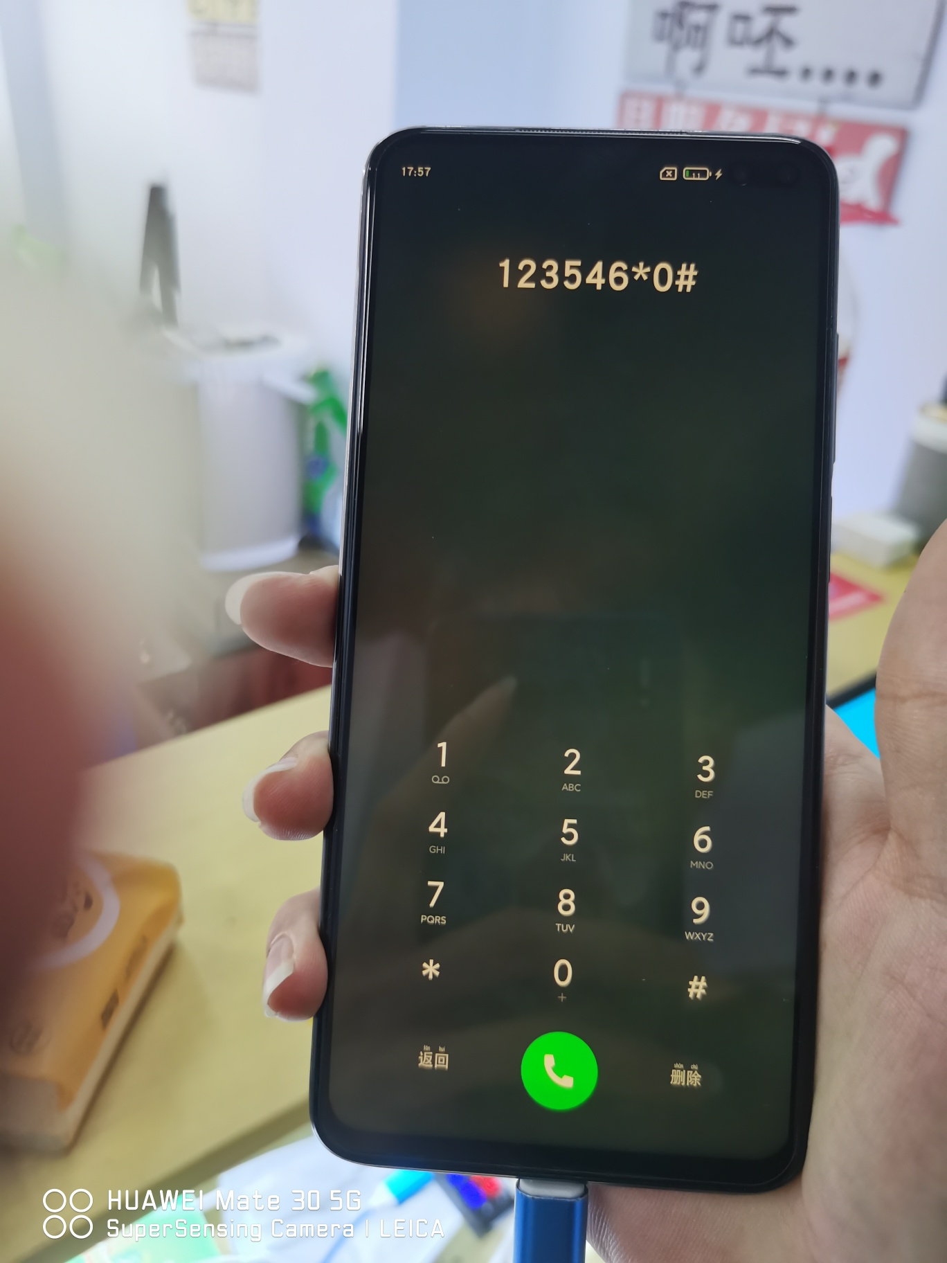

某宝下单充电芯片bq25970,今天收到后更换充电IC,风冷后装机测试可以充电了,大概5分钟后开机了,没有密码只能简单测试一下,后来发现只要接上指纹就会重启(好像来的时候也是这样)指纹座阻值正常,这种就看客人要不要换指纹键了。

尾插电过充电IC正常出来的电压是多少
作者: 爱运动小伙子    时间: 2022-6-12 15:46
新手学习技巧 发表于 2022-06-09 21:43
尾插电过充电IC正常出来的电压是多少
出来先是pmid 5v,后面是regn 4.7v左右,然后再到升压电容8v左右,最后到电池座了
