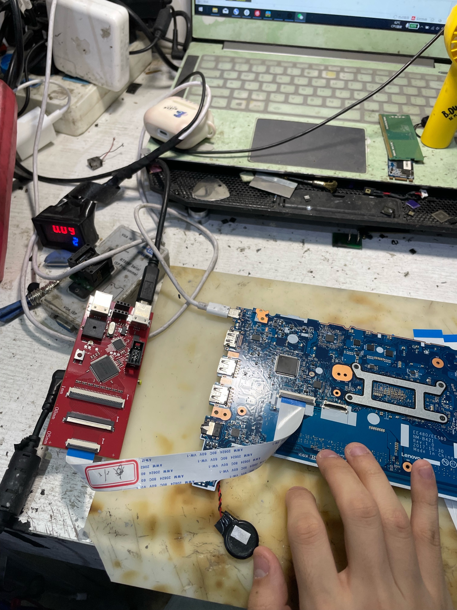

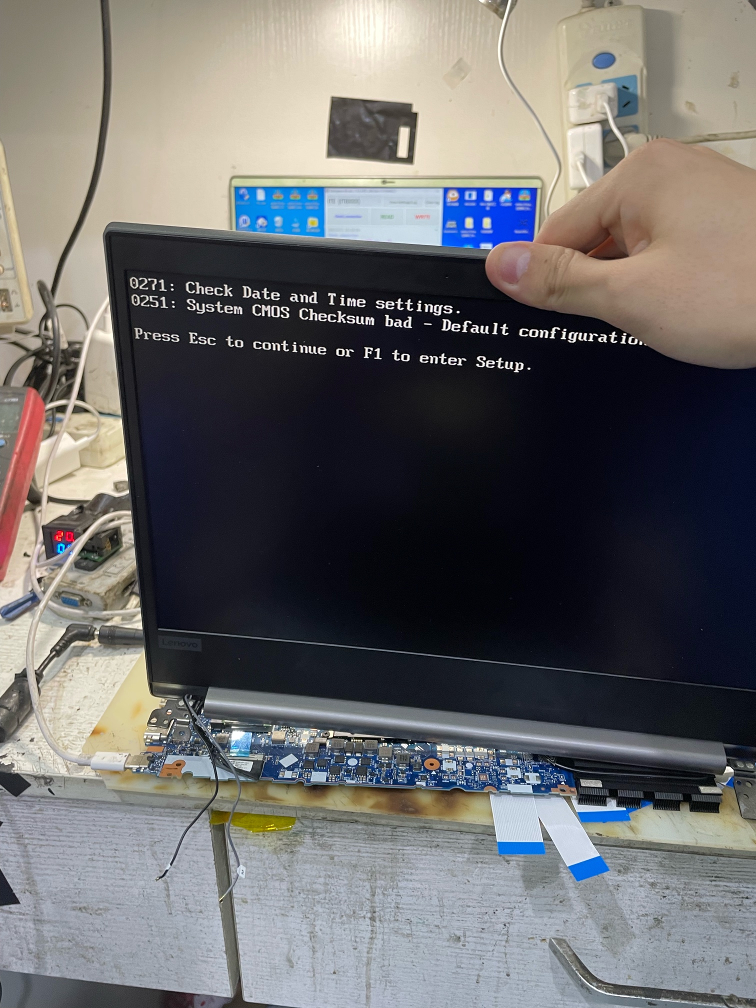

开机报错,不充电 第一张是报错的提示
作者: 衡阳天河    时间: 2022-6-4 14:59
刷IO  的 BIOS

这种情况换EC后会出现,刷程序
作者: h2062146996    时间: 2022-6-4 19:40

乌克兰买的,现在买不到了,那边你懂的

作者: h2062146996    时间: 2022-6-5 11:33
小李001 发表于 2022-06-05 09:32
解决了吗?
解决了,刷写EC程序

EC里面的程式不一样

这个问题能不能通过在系统里升级BIOS的方法解决,联想的BIOS好多同时升级ECBIOS

即使换了ec报错也不用那么麻烦的,有dos可以打命令直接刷

这个吧ec清空就可以了,bios会自动刷进入

ec的问题,换了EC就会报错

这个报错应该更换全新EC导致的
