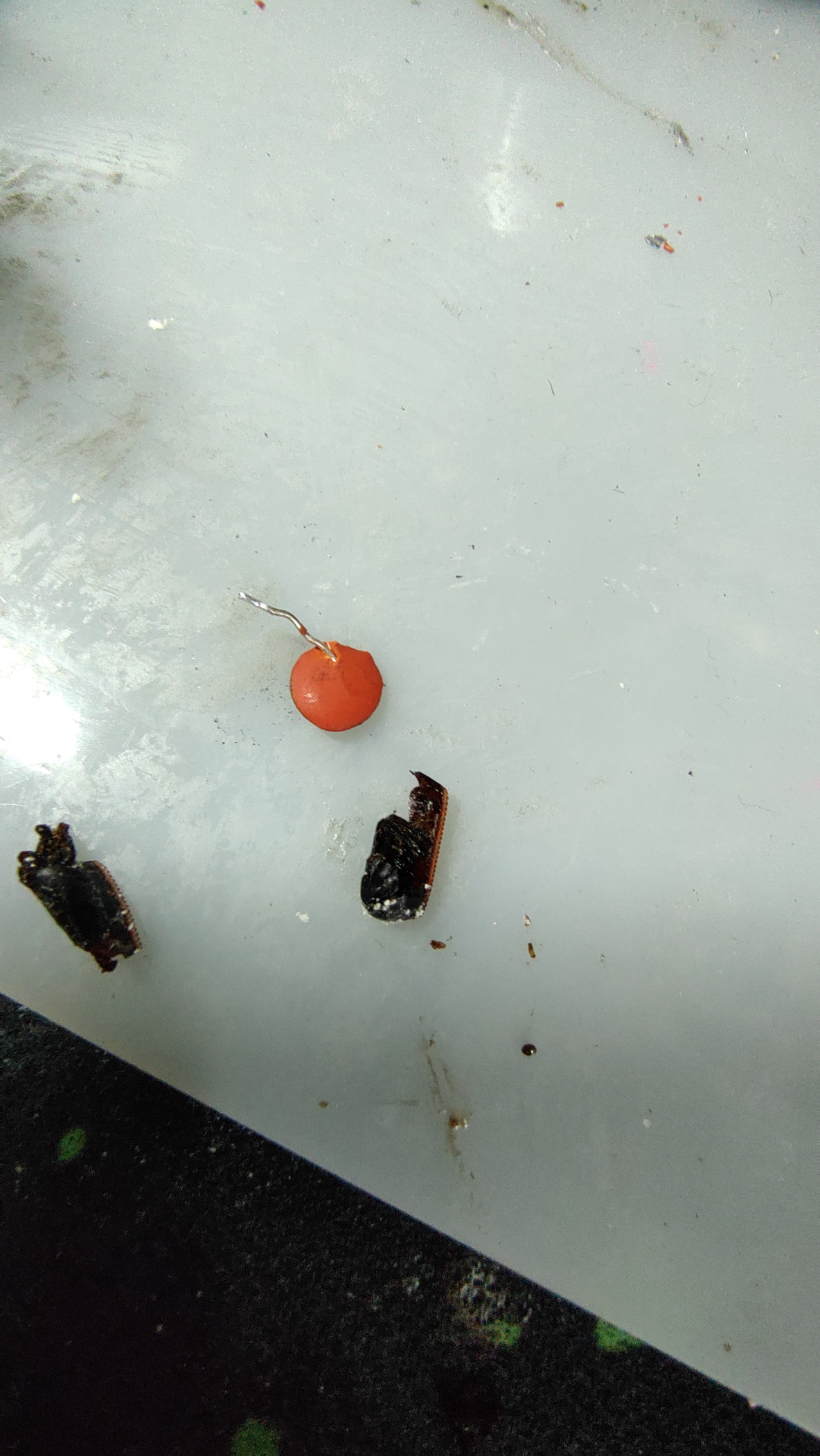

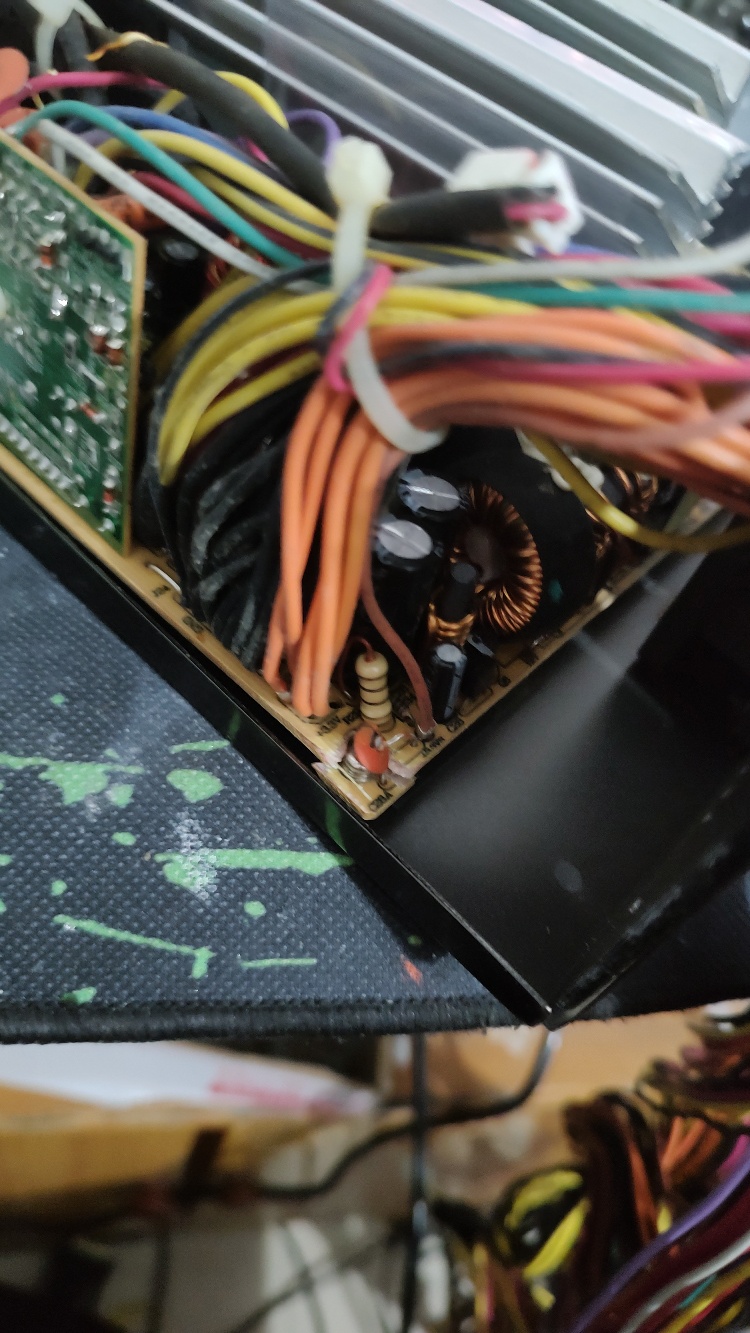

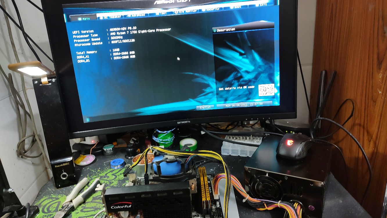

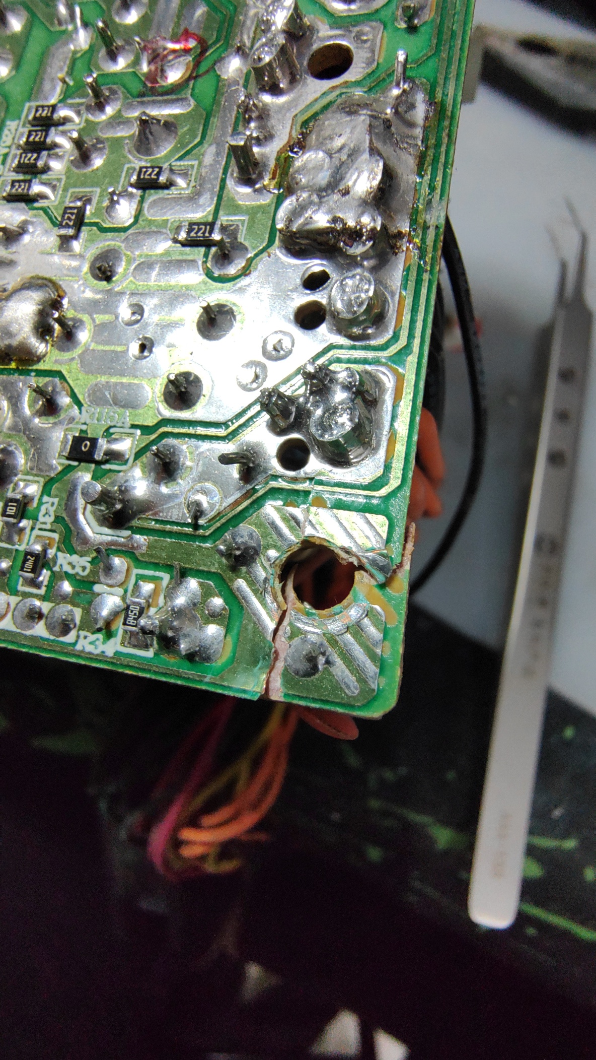

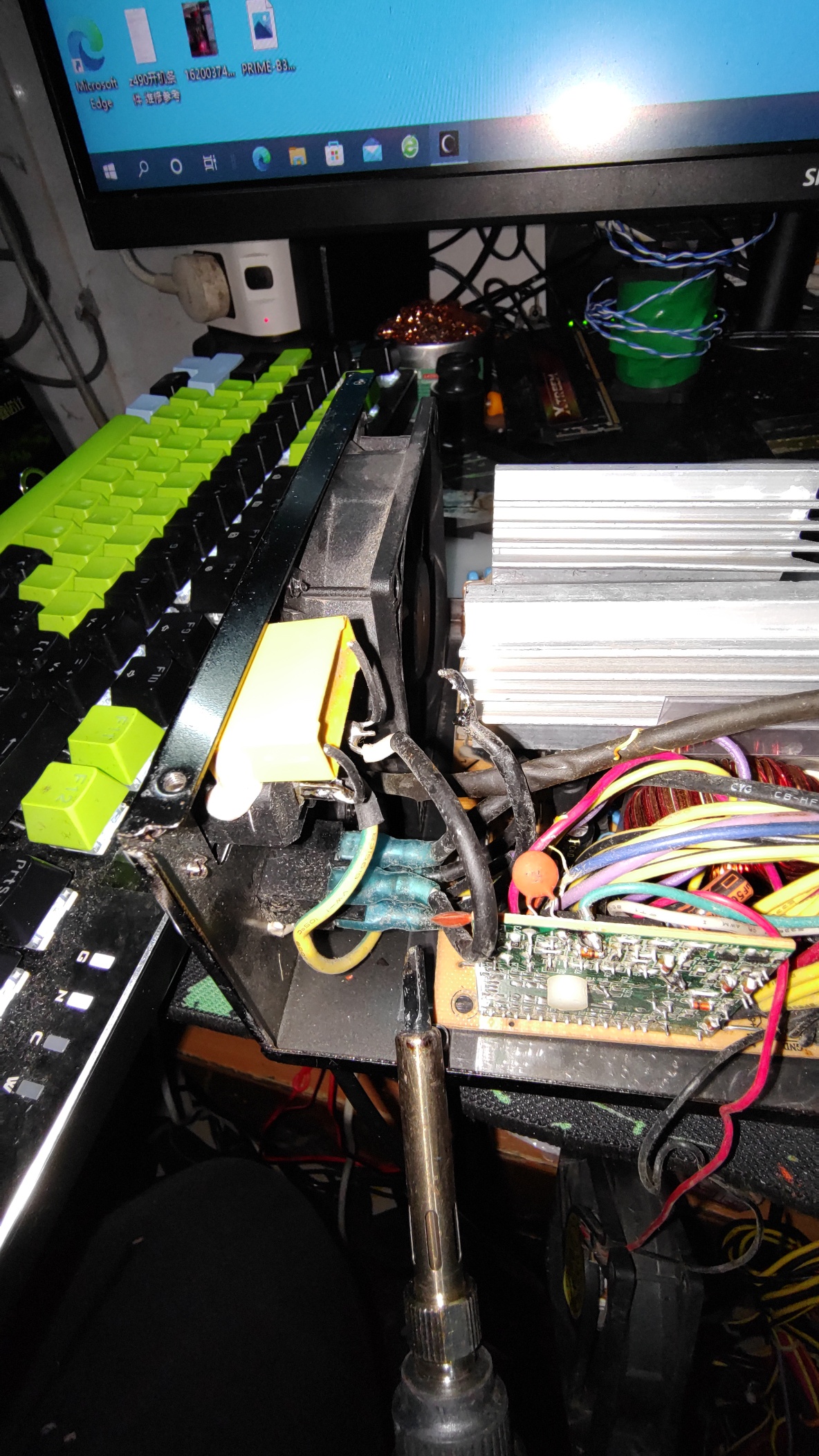

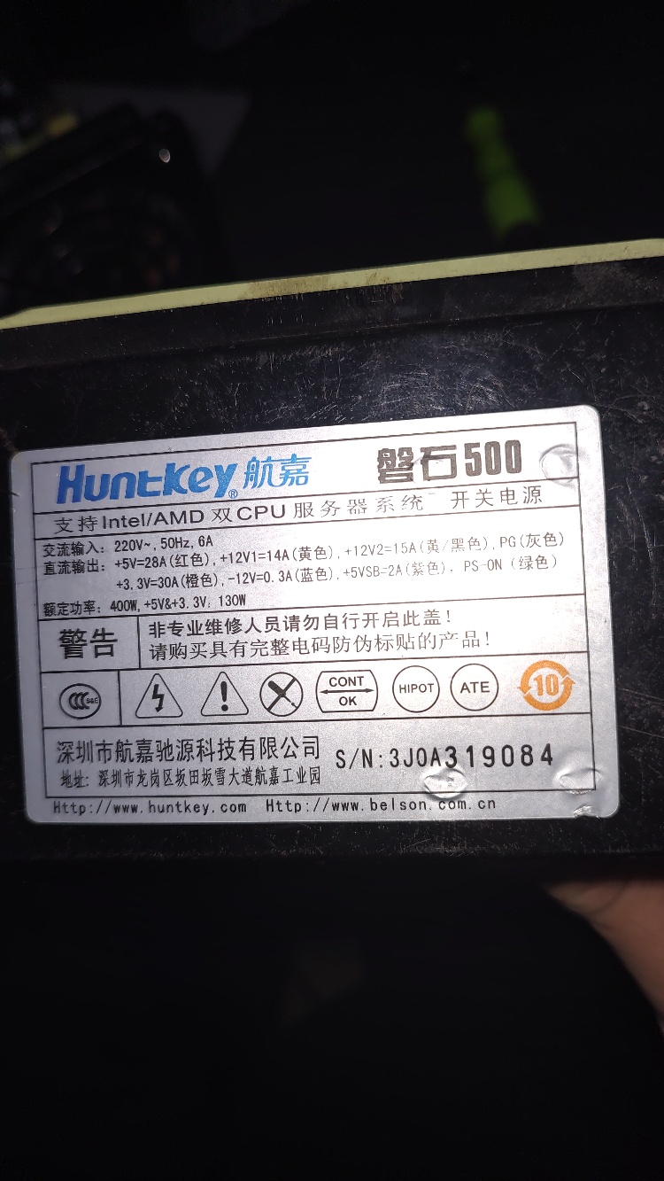

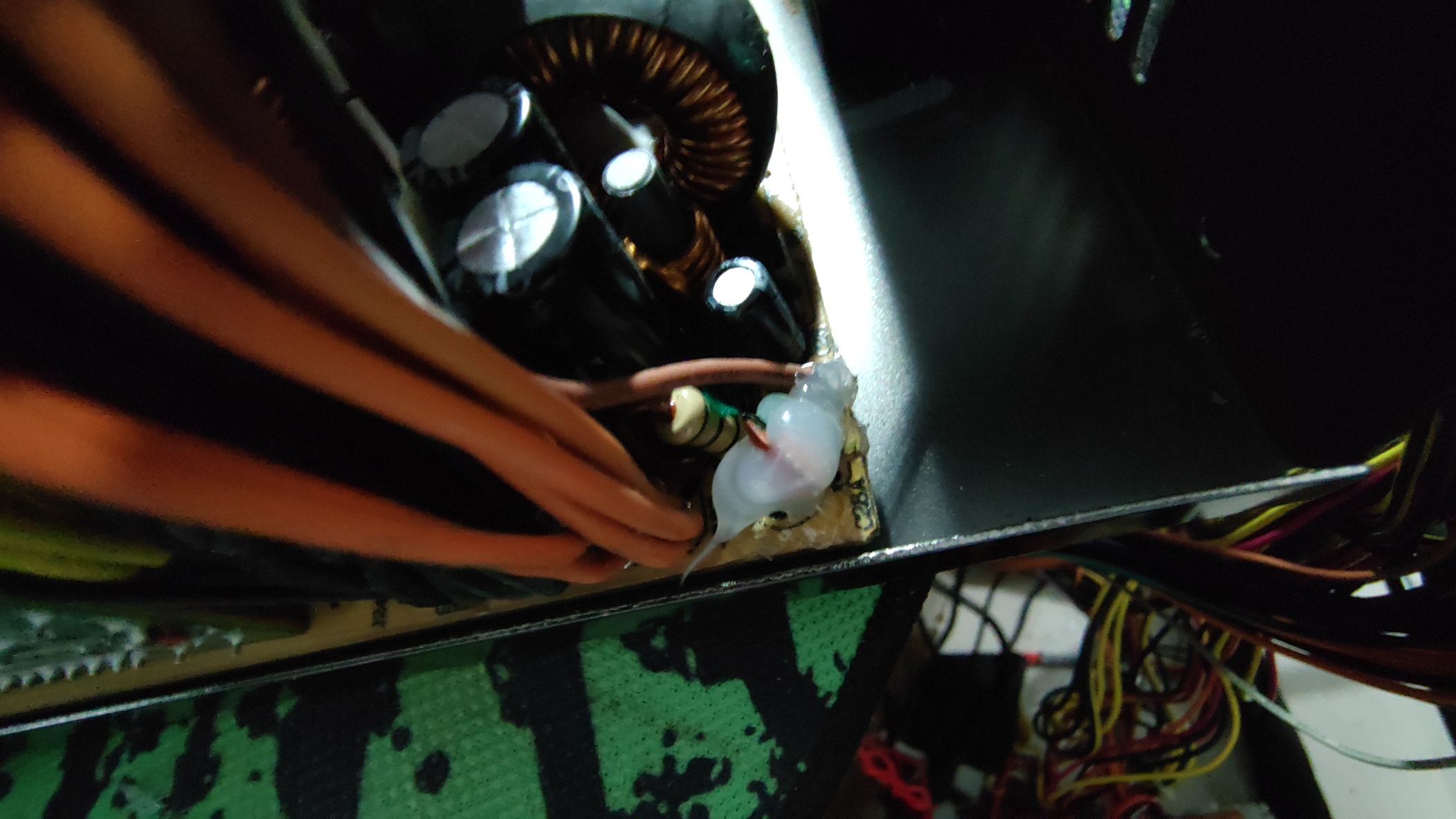

标题: 磐石w500电源 [打印本页]
作者: FengLian    时间: 2022-6-4 14:43
标题: 磐石w500电源
这个小东西不知道是什么
快递也太厉害了现在
作者: huangwen6522    时间: 2022-6-4 14:47
有点像热敏电阻或压敏电阻,看一下他是怎么连在电路里的。
作者: hnxhzq    时间: 2022-6-4 15:09
看不清楚啊
作者: FengLian    时间: 2022-6-4 19:39
huangwen6522 发表于 2022-06-04 14:47
有点像热敏电阻或压敏电阻,看一下他是怎么连在电路里的。
放一天电就可以拆了
作者: FengLian    时间: 2022-6-6 20:30
放了两天 安全第一
作者: FengLian    时间: 2022-6-6 22:02
哎呀忘记拍接好图片了,就是简单接好那些就可以了,那个热敏电容有一个接到3伏的没有电压所以开机主板没有反应的
作者: luwxiao    时间: 2022-6-8 12:44
快递会赔偿的
作者: FengLian    时间: 2022-6-8 22:39
luwxiao 发表于 2022-06-08 12:44
快递会赔偿的
反正是学习的东西,
