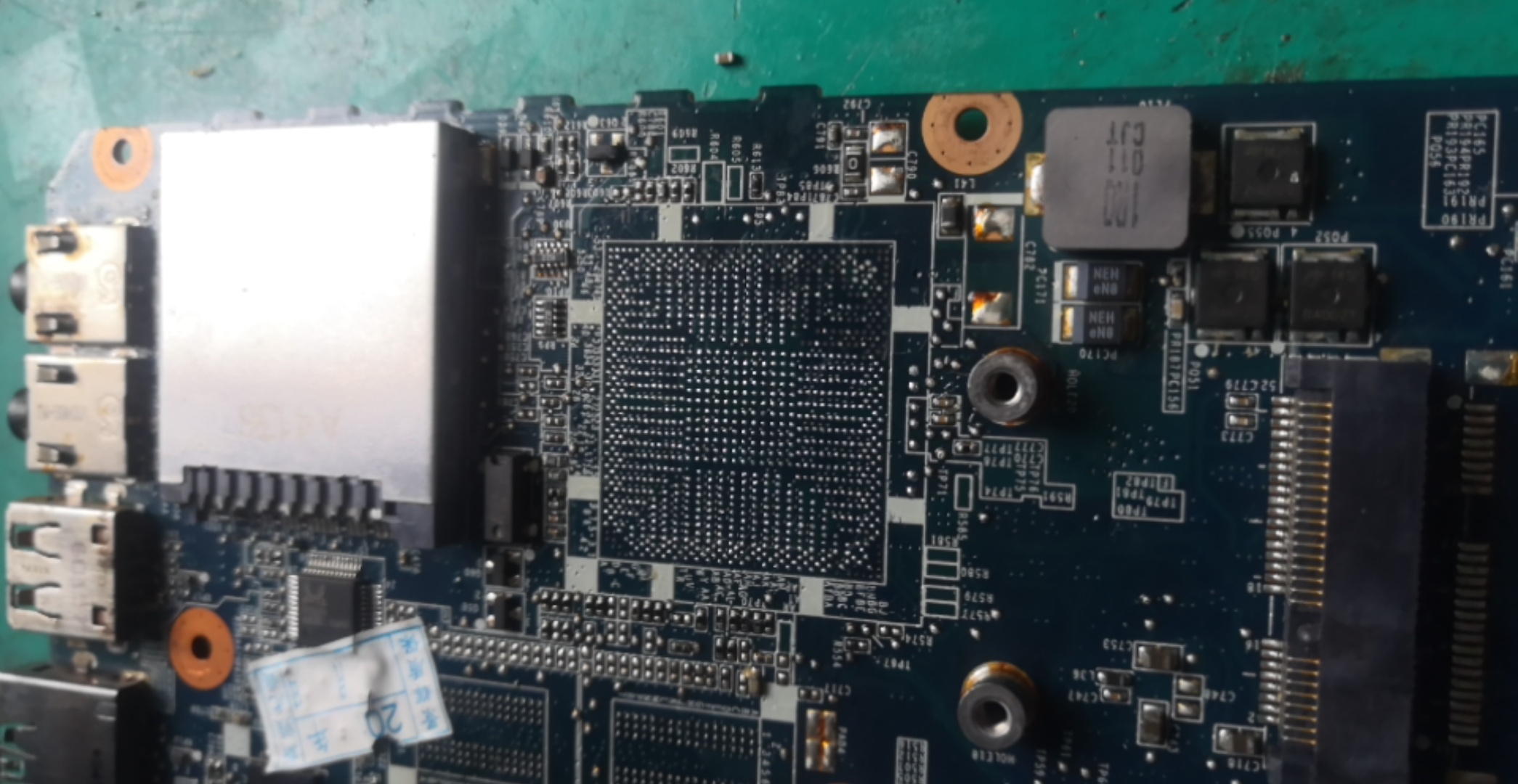

按开关键风扇转了几秒又不转了然后电流没掉为0过了几秒又自动加电到1.5安不动了,风扇也转了就是屏幕不显示!测量发现显卡贴片330钽电容只为十几欧,这正常吗?
作者: 刘家魅力    时间: 2022-6-4 13:10
显卡核心对地阻值十几欧是正常的。

测量cpu电感对地值电压不稳定,自动乱跳,可能是cpu附近mos管有短路导致

直接干显卡了

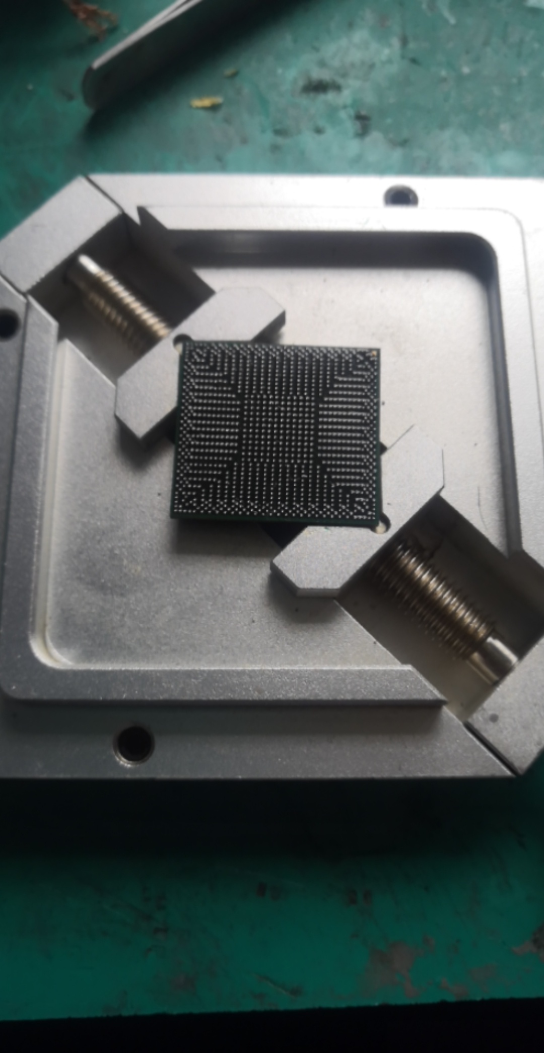

作者: 燃风之舞    时间: 2022-6-4 14:31
作者: 衡阳天河    时间: 2022-6-4 14:55
这阻值是正常的
作者: 燃风之舞    时间: 2022-6-4 14:59
已拆掉
作者: 燃风之舞    时间: 2022-6-4 15:15
作者: 燃风之舞    时间: 2022-6-4 15:16
ok重新植球好了,开始上BGA

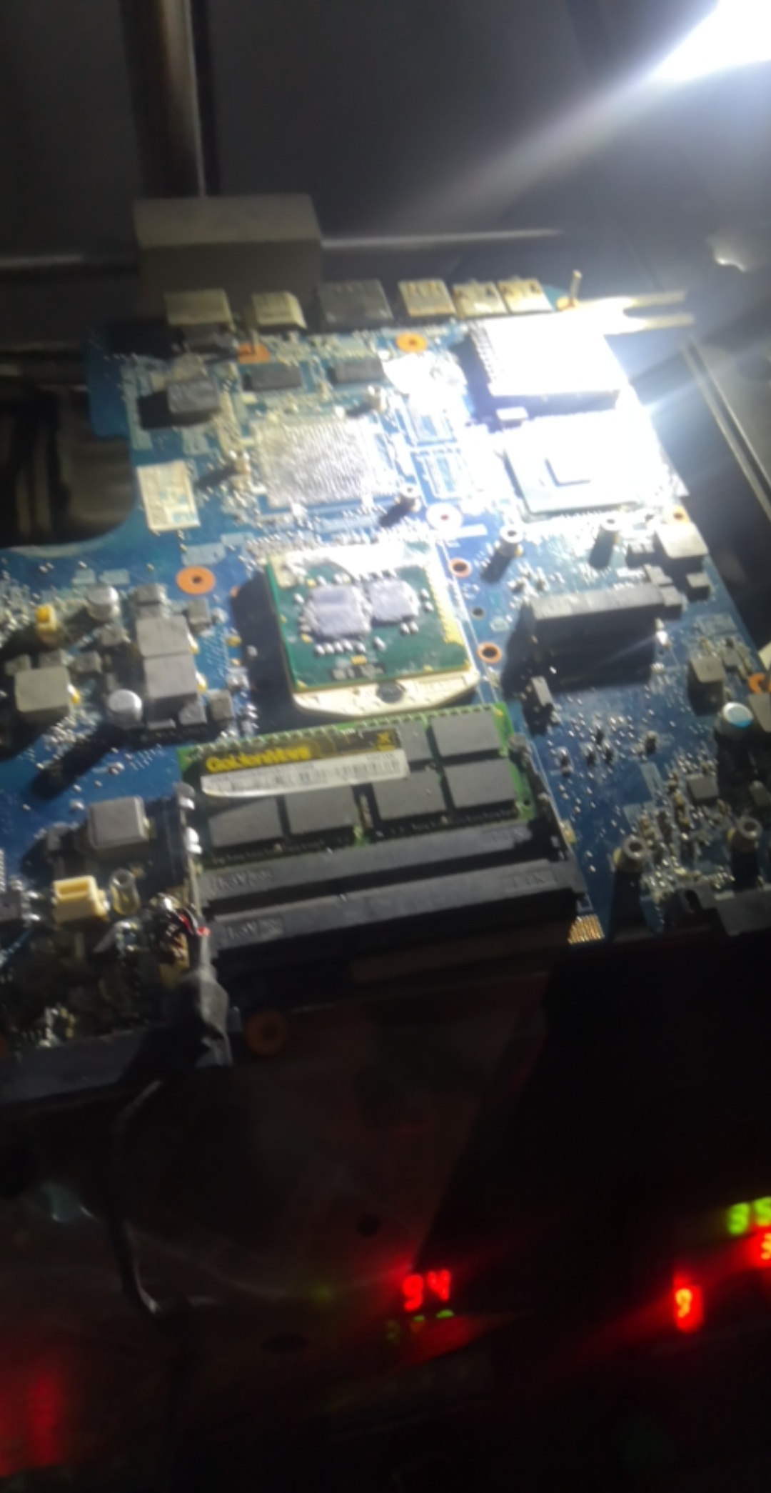

作者: 燃风之舞    时间: 2022-6-4 15:26
已焊好

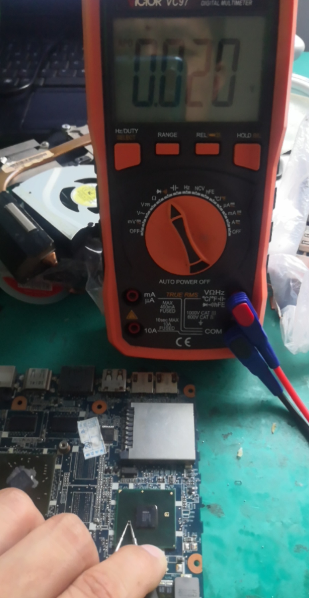

作者: 燃风之舞    时间: 2022-6-4 16:08
我去,南桥挂掉了,看来掉电原因还是出在南桥身上,看来我猜的没错,只是刚才没有完全短路,现在南桥对地阻值一个电容只有22欧了,继续干南桥!看来还是三板斧稳啊。

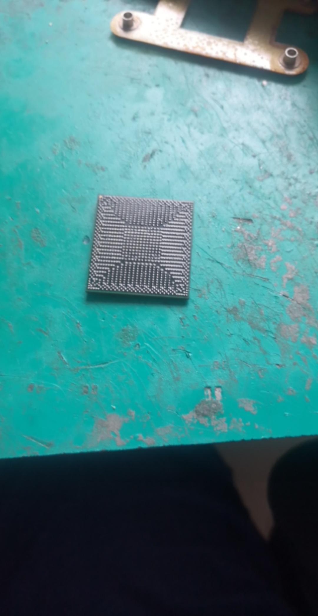

作者: 燃风之舞    时间: 2022-6-4 16:11
作者: 燃风之舞    时间: 2022-6-4 16:13
南桥已植球好

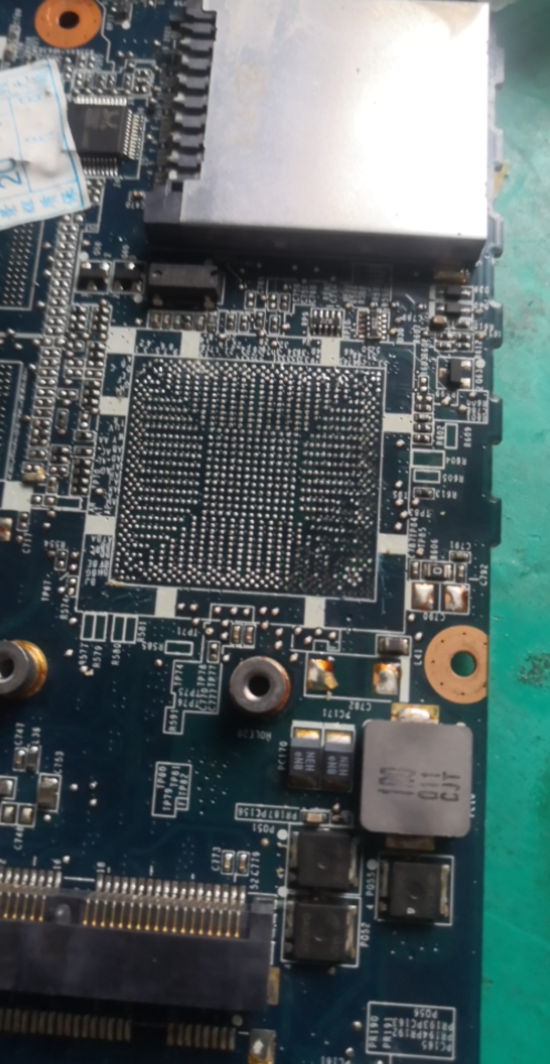

作者: 燃风之舞    时间: 2022-6-4 16:21
故障在此!
作者: 燃风之舞    时间: 2022-6-4 16:22
怪不得掉电,焊盘掉这么多点……

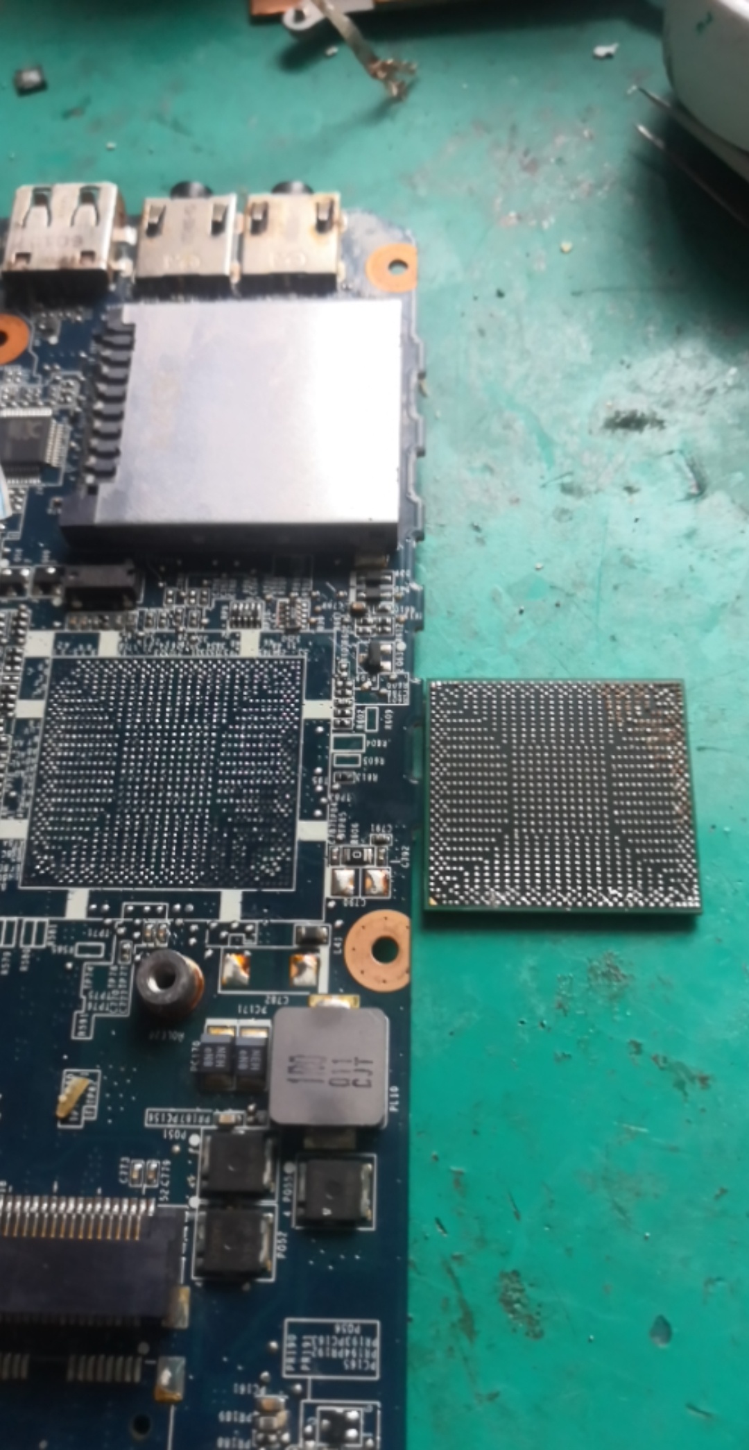

作者: 燃风之舞    时间: 2022-6-4 16:28
作者: 燃风之舞    时间: 2022-6-4 16:33
有经验的人一看就知道不是我弄掉的
作者: 燃风之舞    时间: 2022-6-4 17:19
南桥拆掉阻值就正常了,板子就当料板吧!桥和显卡拿掉,此贴就到这里吧。
