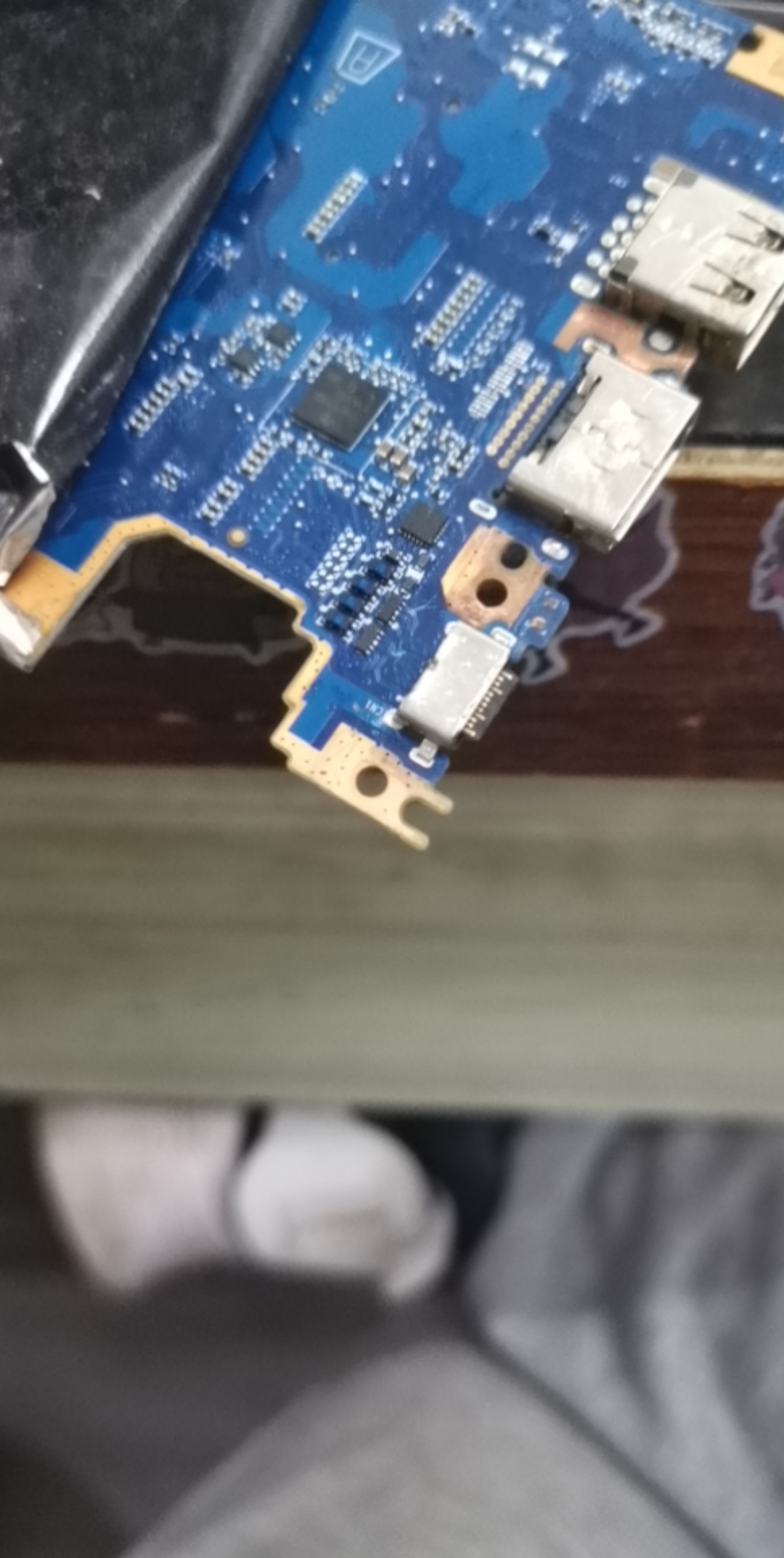

标题: 华为Type c笔记本接口,如何完美的拆下和安装上去?
作者: 2073136514    时间: 2022-6-3 21:19
这种口也不是很难,只要拆下时不要碰到其他元件一般没问题,我一般都是装上前先清理接地孔,然后焊盘均匀镀上低温锡,直接吹上
作者: 孤独不寂寞    时间: 2022-6-4 15:45
从底部吹,温度低点,吹久点。或者直接上BGA
