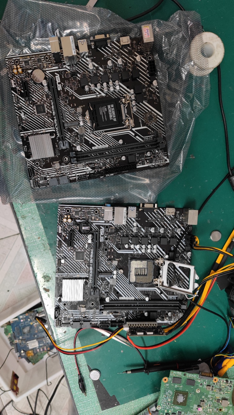

华硕H510mk原来故障现象是  能触发   不过内存。 当时没多想直接官网下载个程序刷上 上电不触发了
脑瓜嗡嗡的 官网的不触发 再找论坛的  大佬给合成的 某宝的 最后买了一张新板子 在没上电之前把BIOS备份 刷上还是一样的悲剧
请问各位大佬知道这是什么情况吗 刷个BIOS就悲剧了呢

IO芯片有可能坏了。查一下IO芯片的供电、时钟、复位。

作者: 铭轩科技    时间: 2022-6-4 00:10
确实哪里都没动 只刷了BIOS 原来是可以触发的

继续刷呀,换个bios芯片,再换个程序,cmos电池拿掉刷

肯定不是bios问题了,你再试试你的bios芯片是不是好的先

跟测bios没有关系的,不相信你刷回原来的试一下就知道了,cpu要装

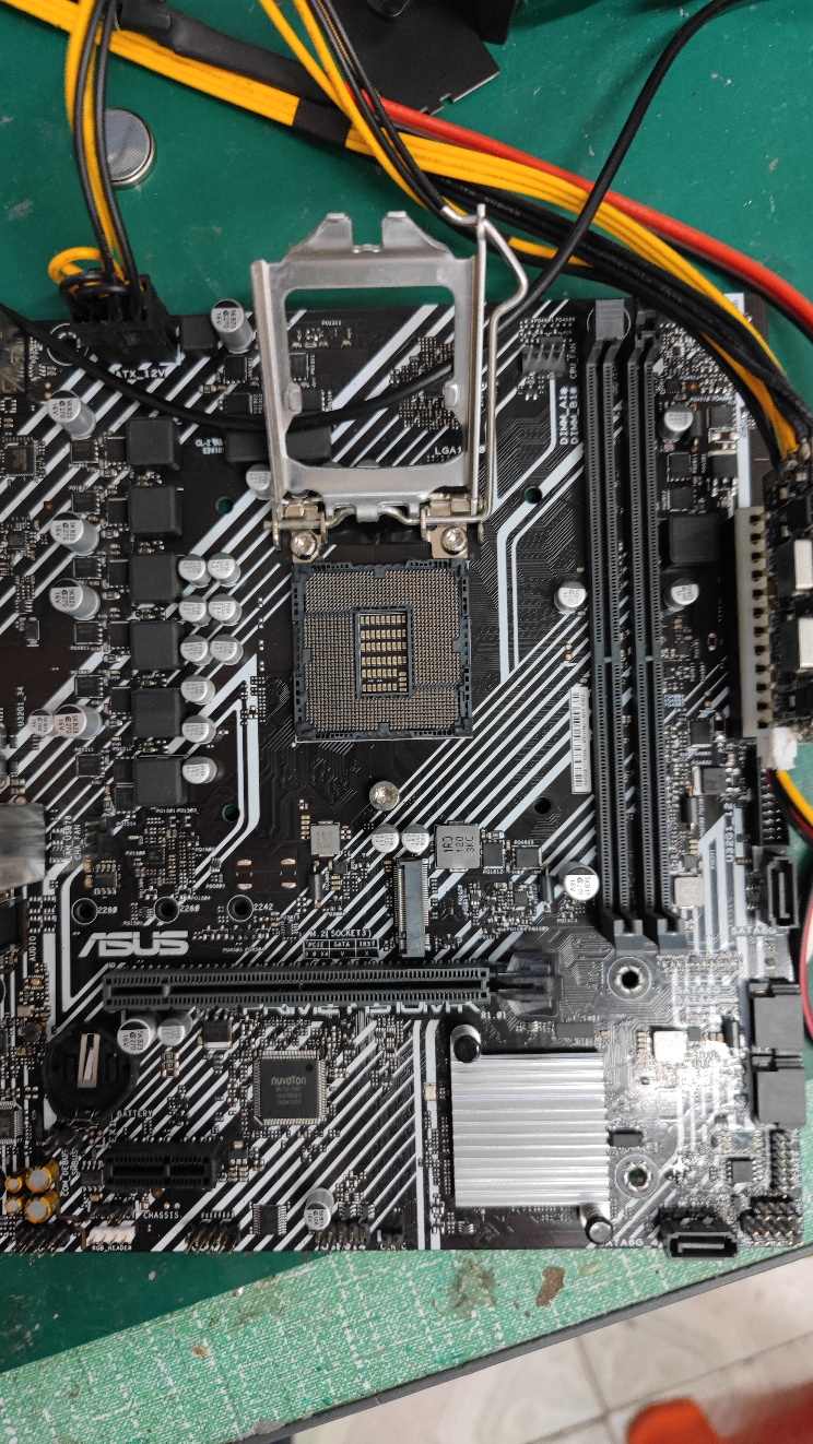

这板子不装CPU可能会不触发
作者: 威叹号    时间: 2022-6-9 23:33
不装cpu不能触发,不想上u就上假负载,不是h81 h61时代

作者: 张顺峰    时间: 2022-6-12 09:21
把cmos电池扣子来放放电试试,我也碰到过这种情况,不过放放电好了
作者: 铭轩科技    时间: 2022-6-12 23:28
这个已经放过电了 不行的 有时间了再研究一下

作者: zhuxiaolan    时间: 2022-6-13 11:56
检查下cpuZ座子,有没有歪针脚

作者: 铭轩科技    时间: 2022-6-15 22:15
zhuxiaolan 发表于 2022-06-13 11:56
检查下cpuZ座子,有没有歪针脚
看过 都是比较整齐的
作者: z115584132    时间: 2022-6-15 22:21
EC程序和BIOS不匹配吧  在官网的BIOS提取EC  128K 刷进EC就好了

作者: 绝版23    时间: 2022-10-12 08:34
现在的主板有i一个信号 IO的 SKTOCC  也会导致不处罚的 这个是IO检测cpu上了没有的 所以你没有上CPU也会不触发的
作者: 铭轩科技    时间: 2022-10-13 12:46
绝版23 发表于 2022-10-12 08:34
现在的主板有i一个信号 IO的 SKTOCC  也会导致不处罚的 这个是IO检测cpu上了没有的 所以你没有上CPU也会不 ...
是有CPU的状态下 不触发 板子还放着没去研究
