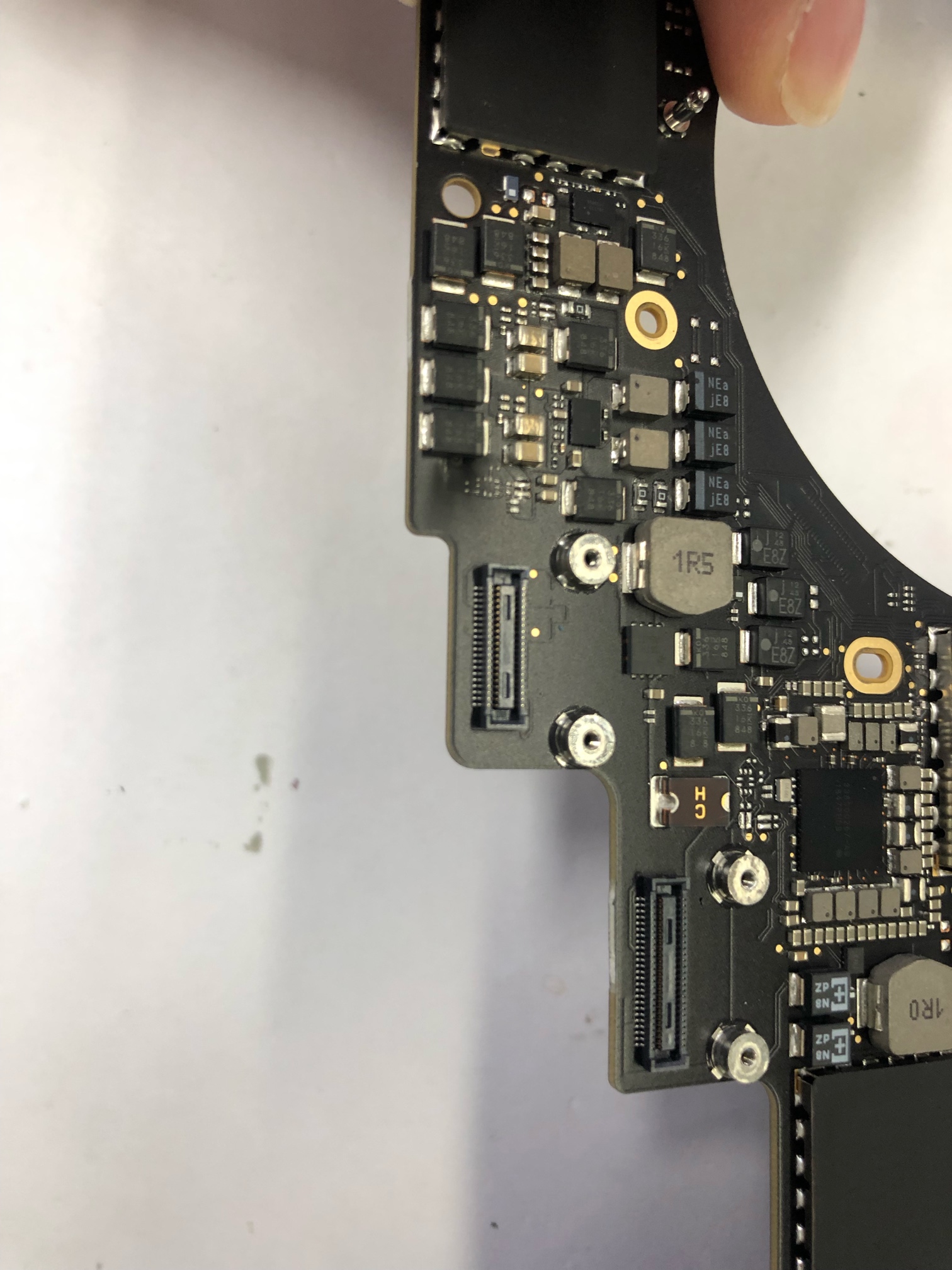

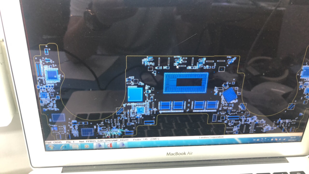

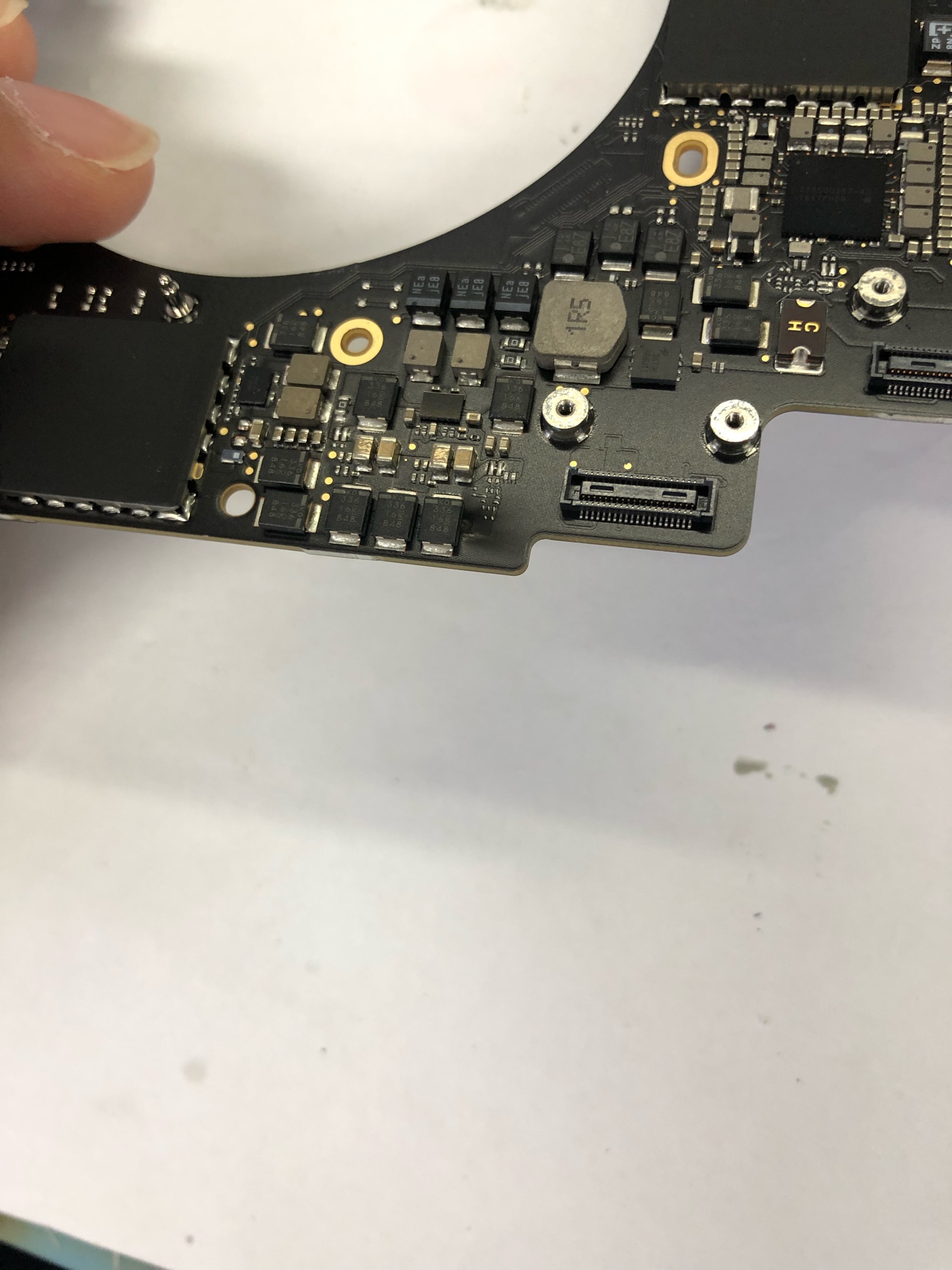

苹果笔记本电脑A1989短路不开机,量测主板12V短路,通过强行上电的方法,判定电容损坏,拆了不短路,主板上电

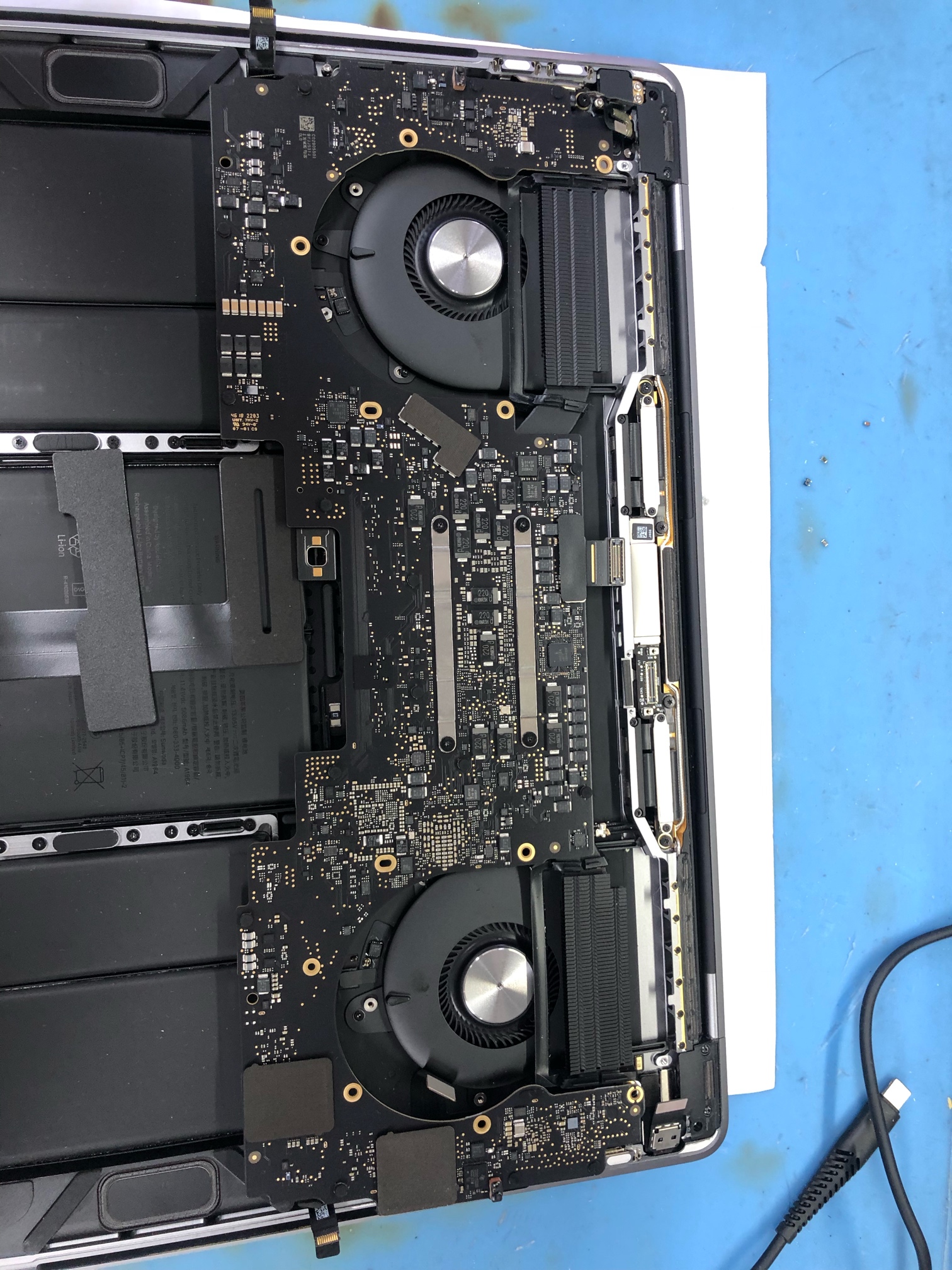

A1989  插维修电源0.14A    摸T2周围有一点温度(测过没短路),是不是要进DFU模式?客户是电池坏了后放了一个月就这样了。
作者: apple维修服务商    时间: 2022-6-2 23:36
可以进DFU修复试试,可能会好
