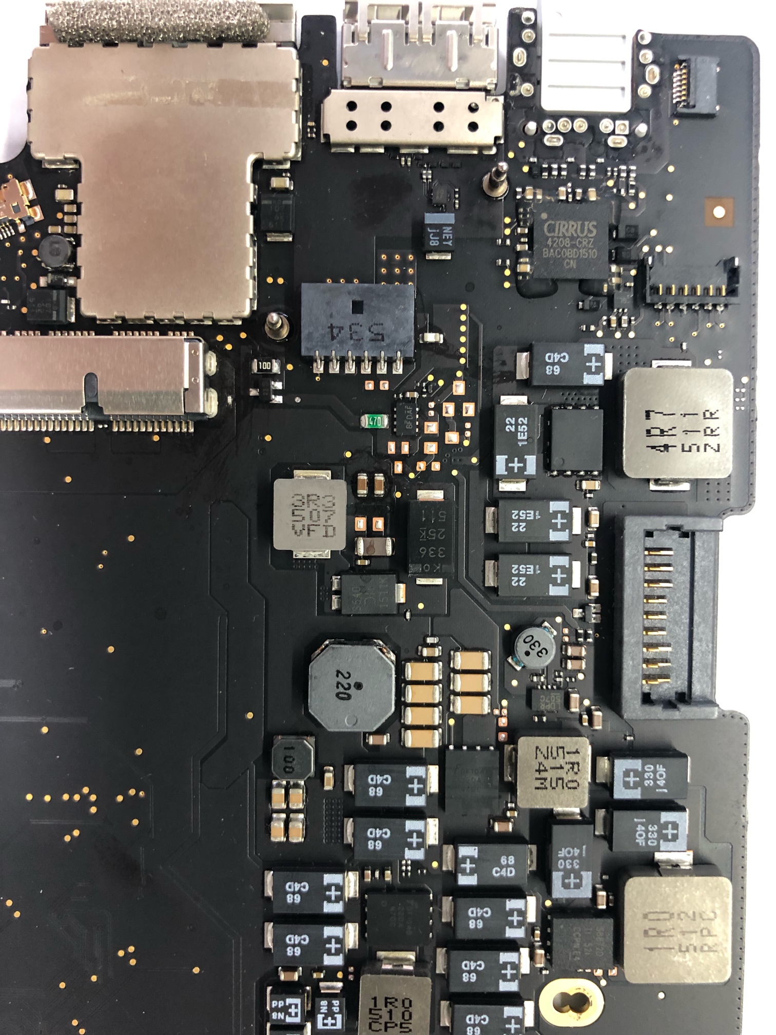

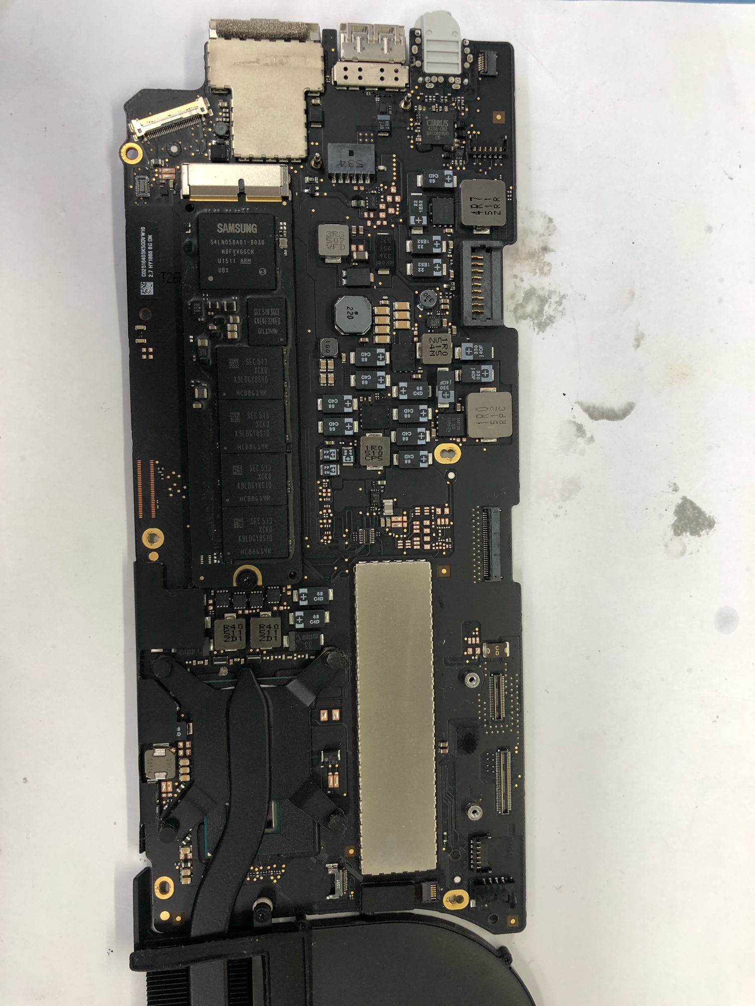

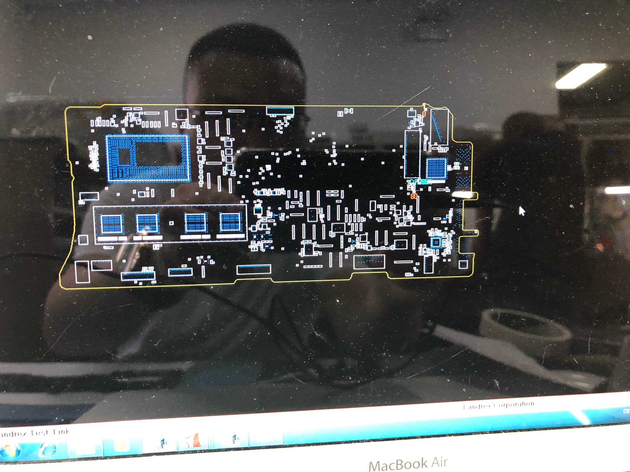

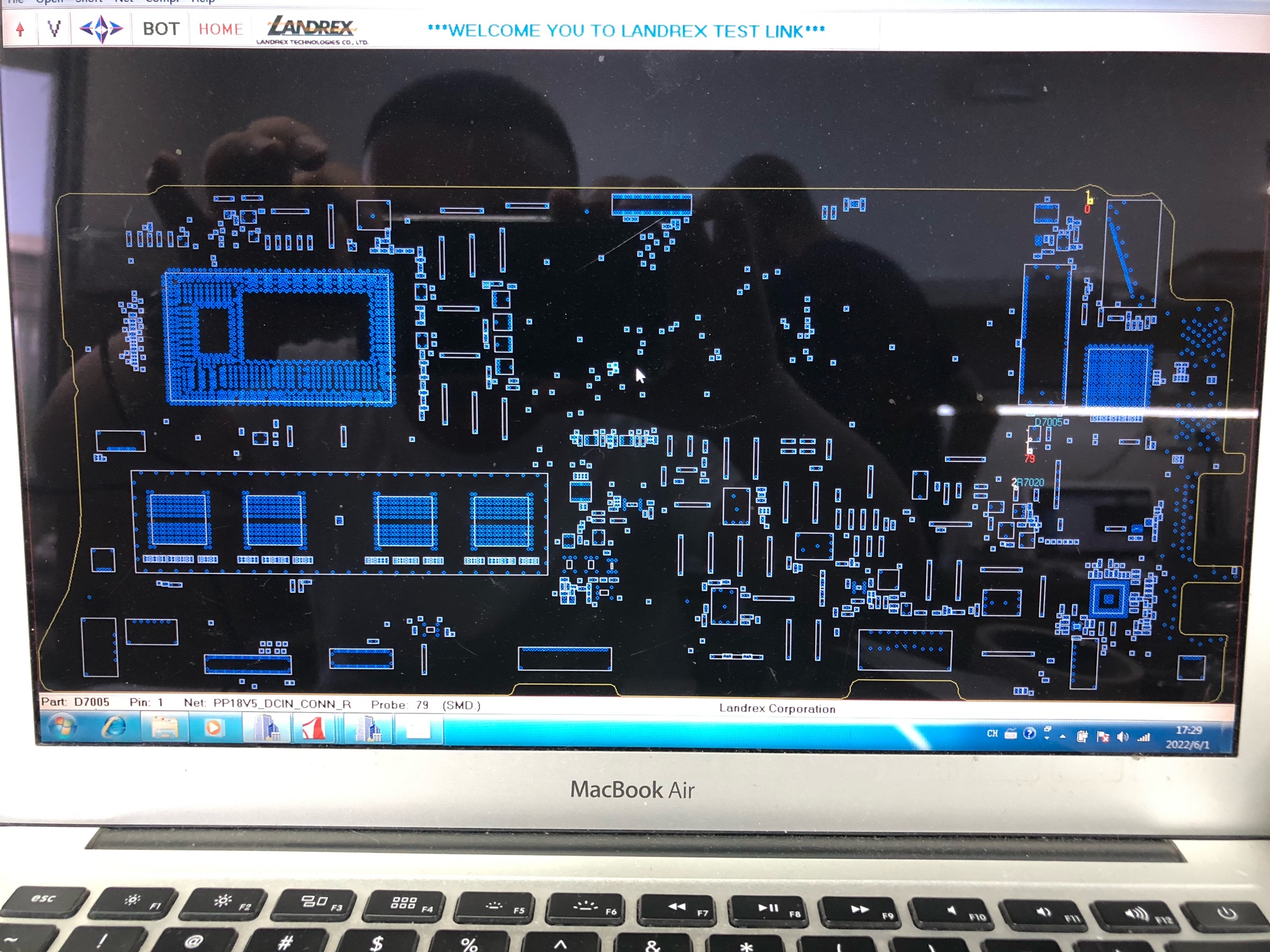

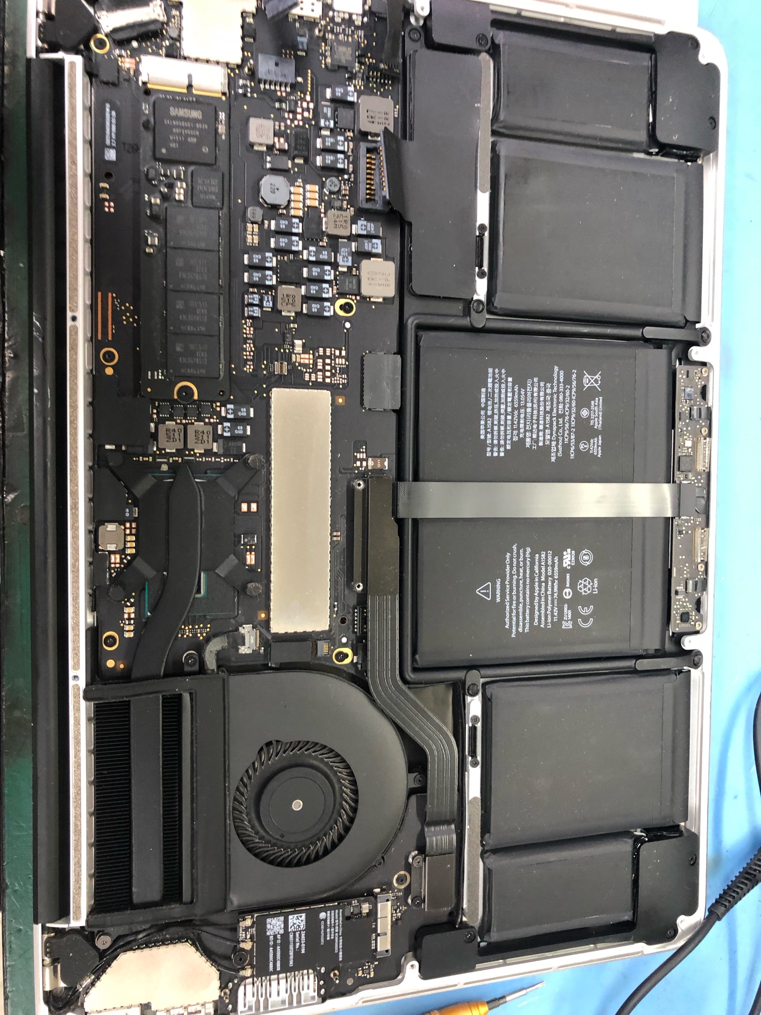

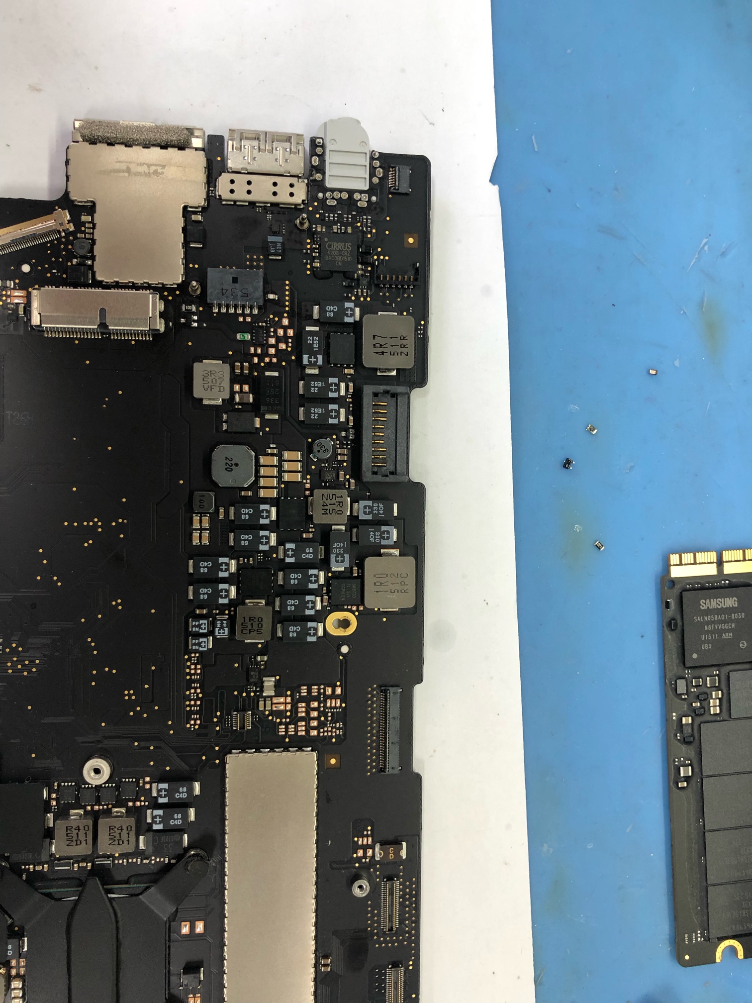

苹果笔记本电脑A1502电源灯不亮不开机。主板电源输入主板18V电压PPDCIN_G3H电压短路,量测发现R7005限流电阻烧坏,D7005烧坏,更换OK
