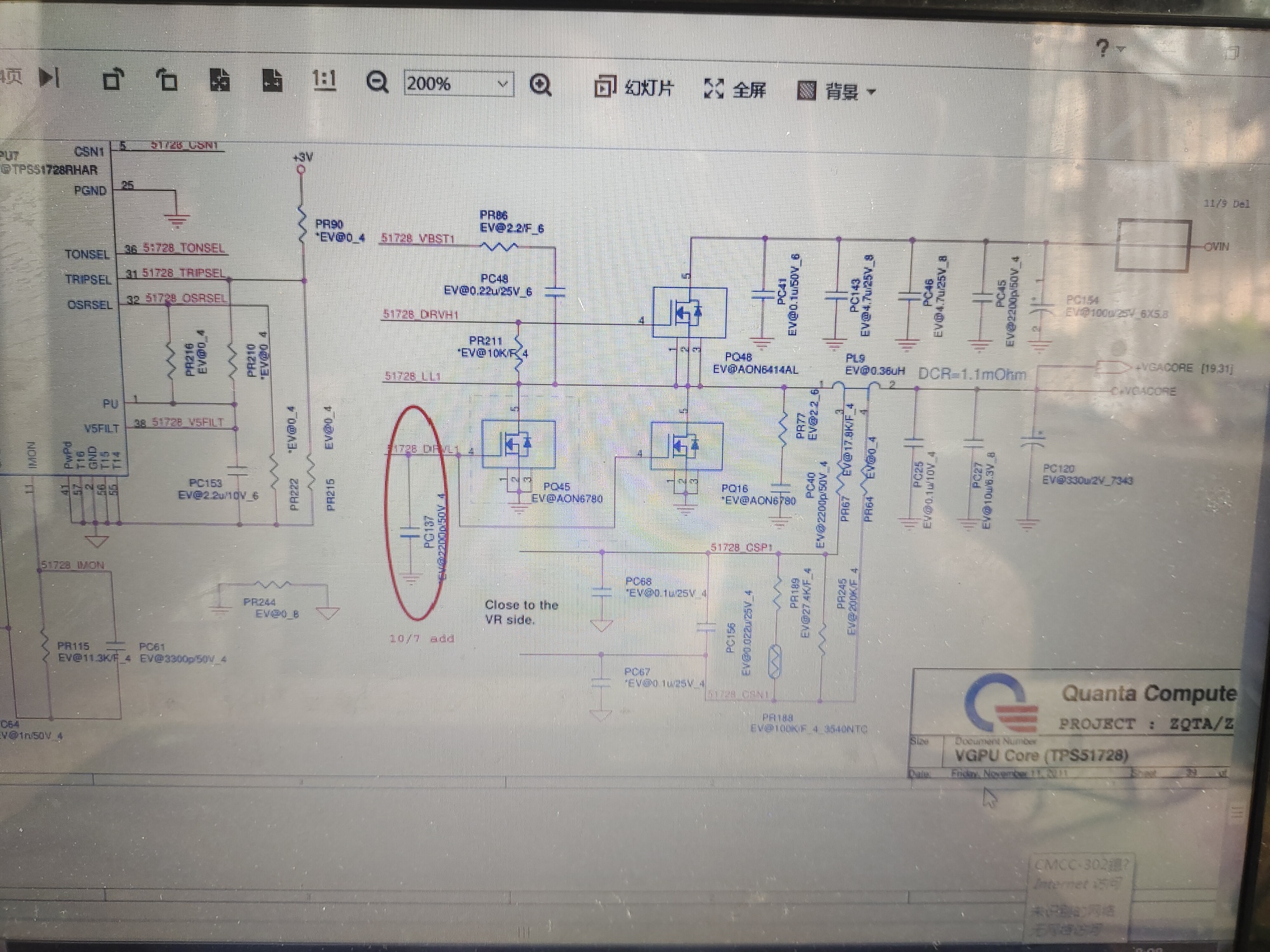

E1-471G主板中VGACORE对地电阻很小,正常值大概多少?谢谢
作者: 周海    时间: 2022-6-1 11:05
板载集显的阻值.有cpu的情况下都不高的
作者: npH7831    时间: 2022-6-1 11:07
没有CPU,已经拆下来了
作者: 周海    时间: 2022-6-1 12:54
那就断开电感看是前  还是后短.在拆看是什么短了.去了cpu还低是不正常的. 看看有没有驱动芯片. 拆了供电ic等等看看
作者: npH7831    时间: 2022-6-1 13:59
两个电感都断开了!3欧左右,PQ30场管烧了(已拆)
