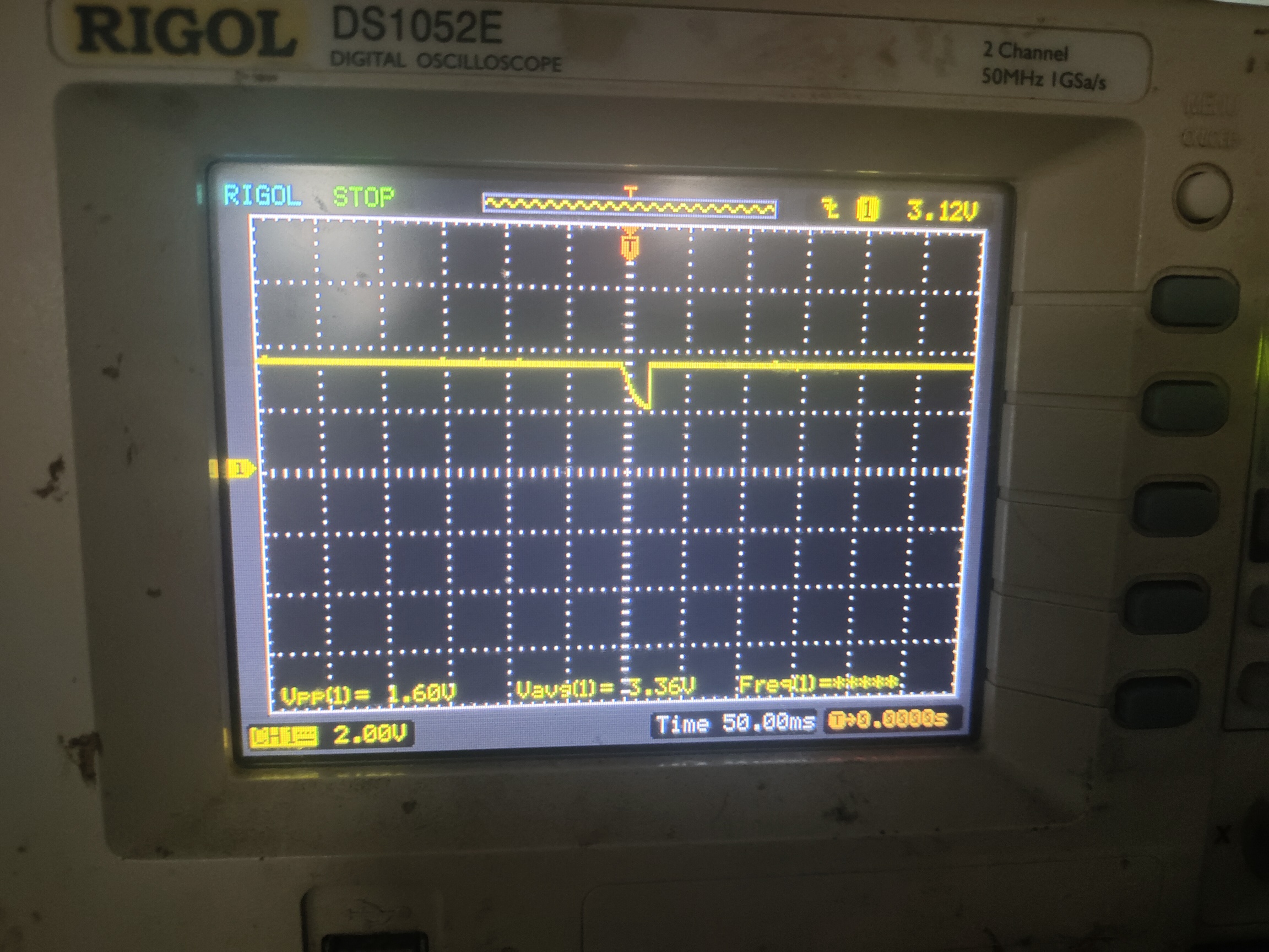

3   5伏  MC  DJ摇起来了 一直在反复重启。

作者: 醒目仔~    时间: 2022-5-31 13:23
3v抓波
作者: 醒目仔~    时间: 2022-5-31 13:24
5v抓波
作者: dahai    时间: 2022-5-31 15:13
你这个是3V5V二次后级供电短路。。还是3v5v本身带不动负载了啊。。你抓的波是按开机键瞬间的波波吗?
作者: 醒目仔~    时间: 2022-5-31 15:38
是开机瞬间波形

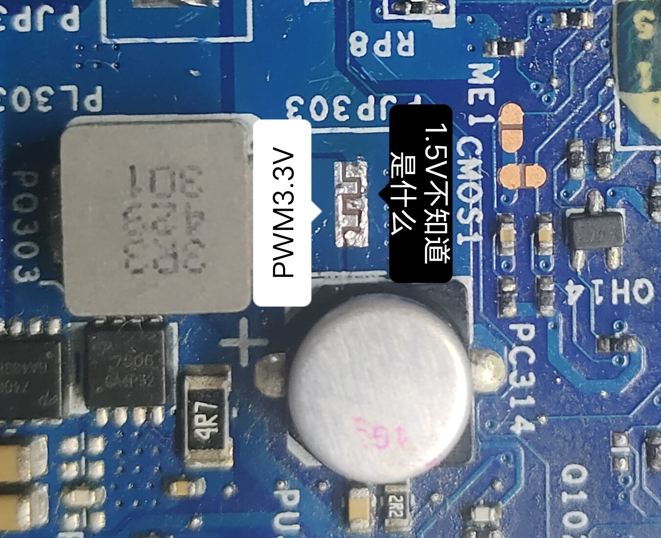

作者: 醒目仔~    时间: 2022-5-31 17:52
割开隔离点不跳了

作者: 醒目仔~    时间: 2022-6-1 09:33
只断开3伏隔离点也不跳了,现在查3伏后端

作者: hbsygst    时间: 2022-6-1 10:58
你抓的这个3V明显有问题
作者: 醒目仔~    时间: 2022-6-1 11:42
3v隔离点后面有1.57v,和pwm3v短在一起
作者: 醒目仔~    时间: 2022-6-1 11:49

你抓的这个3V明显有问题
对3v隔离点一端有3.3一端有5伏

你抓的这个3V明显有问题
你是怎么知道三伏有问题?刚开始看上去,我以为5伏有问题
作者: 醒目仔~    时间: 2022-6-1 12:18
醒目仔~ 发表于 2022-06-01 11:49
对3v隔离点一端有3.3一端有5伏
是1.5v不是5v

作者: hbsygst    时间: 2022-6-1 16:42
触发电压是一格1V没错吧,你数数有没有3格
作者: 醒目仔~    时间: 2022-6-1 17:53
最新消息断开隔离点有一端多了1.5V
