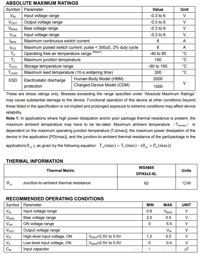

这个芯片说明书,下面那个框框里是不是输入多少电压输出就是多少电压?

正常工作电压参考值

Vout那栏写的vin,
