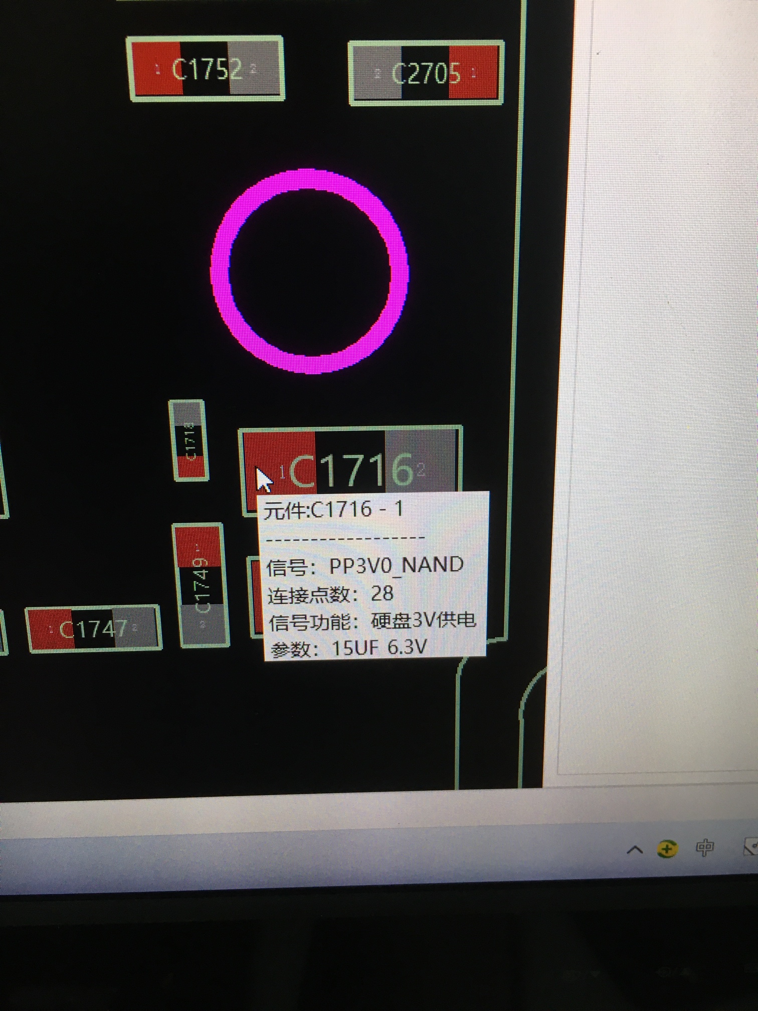

主板硬盘旁掉了几个小电容!要补回来吗,C1719位置电容能用C1716位置电容替代吗?

可以,没问题
拆掉不装都可以

没有问题不补也行!要求高就补上 手工要到位

补不补都行,而且硬盘封胶,手工不到位会虚焊
作者: aideheqq    时间: 2022-6-3 06:59
硬盘供电滤波的,可以不补

没装不影响开机的
