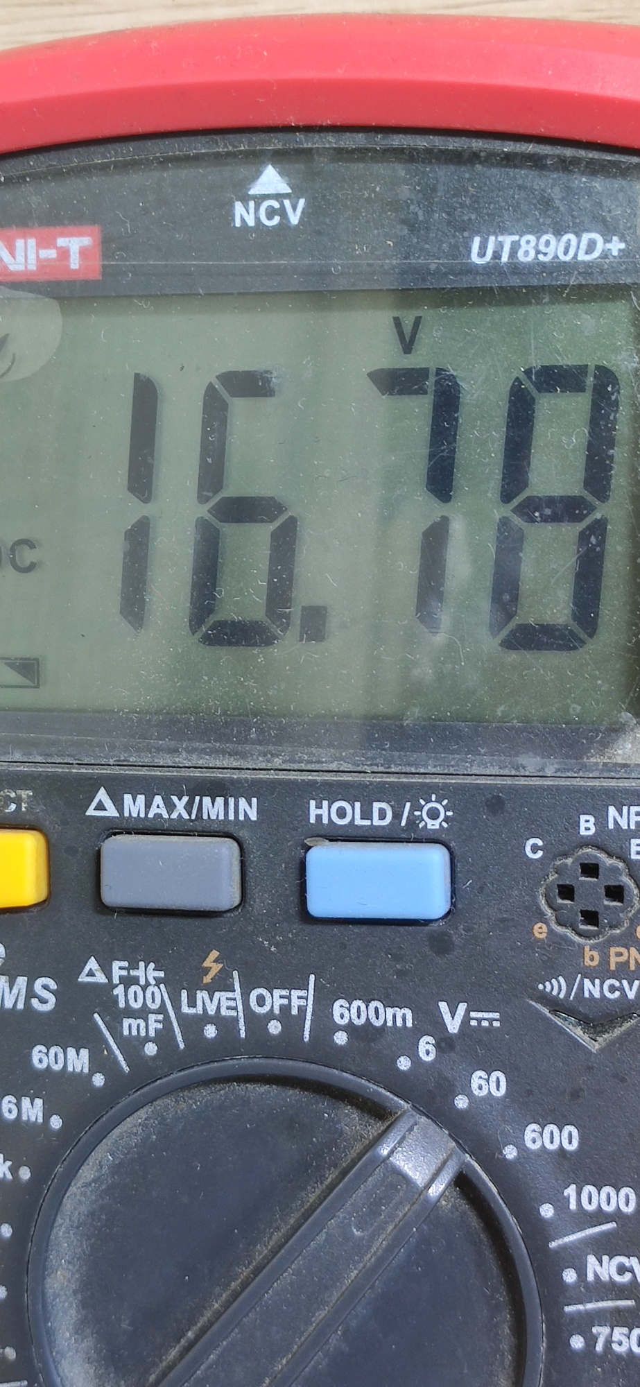

系统下显示已连接,正在充电,一直是0%,充不上去。

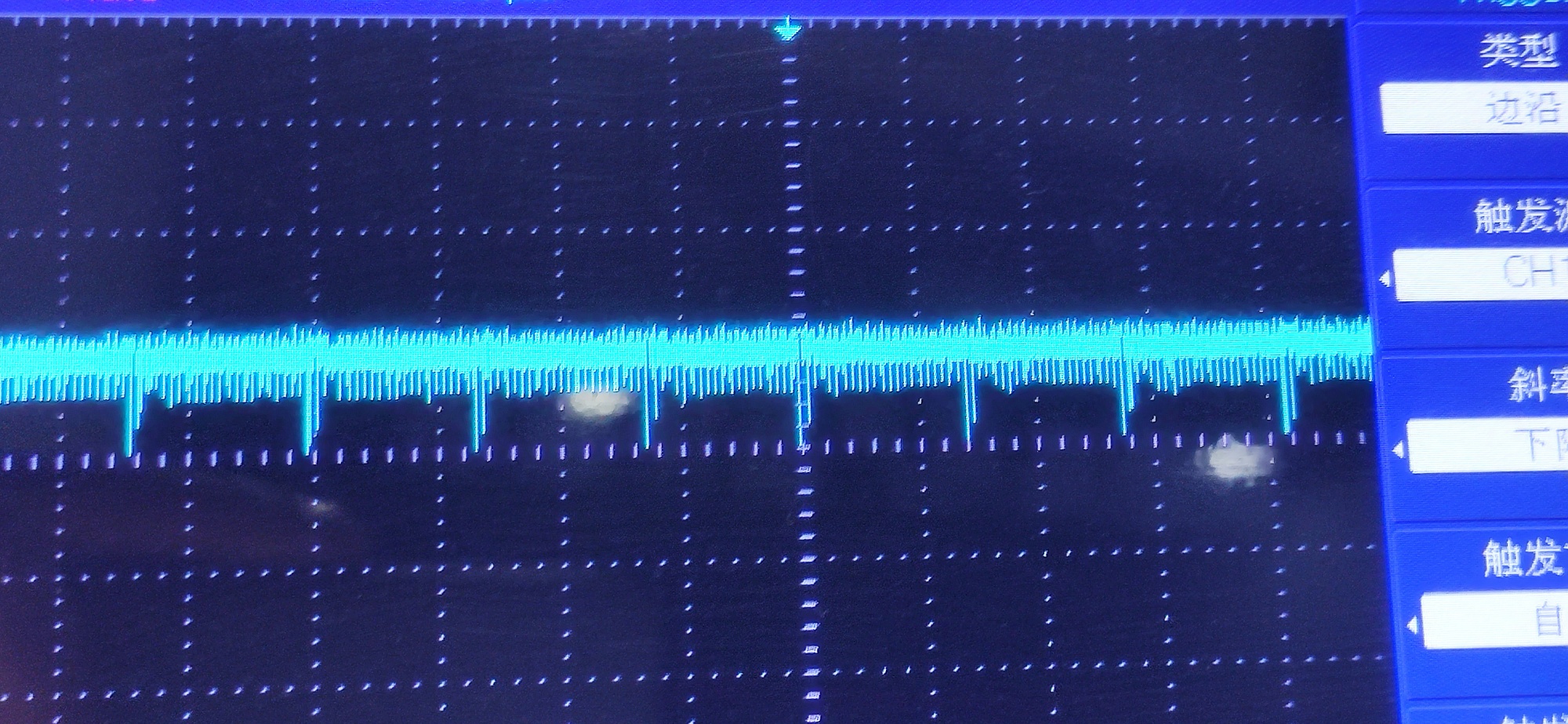

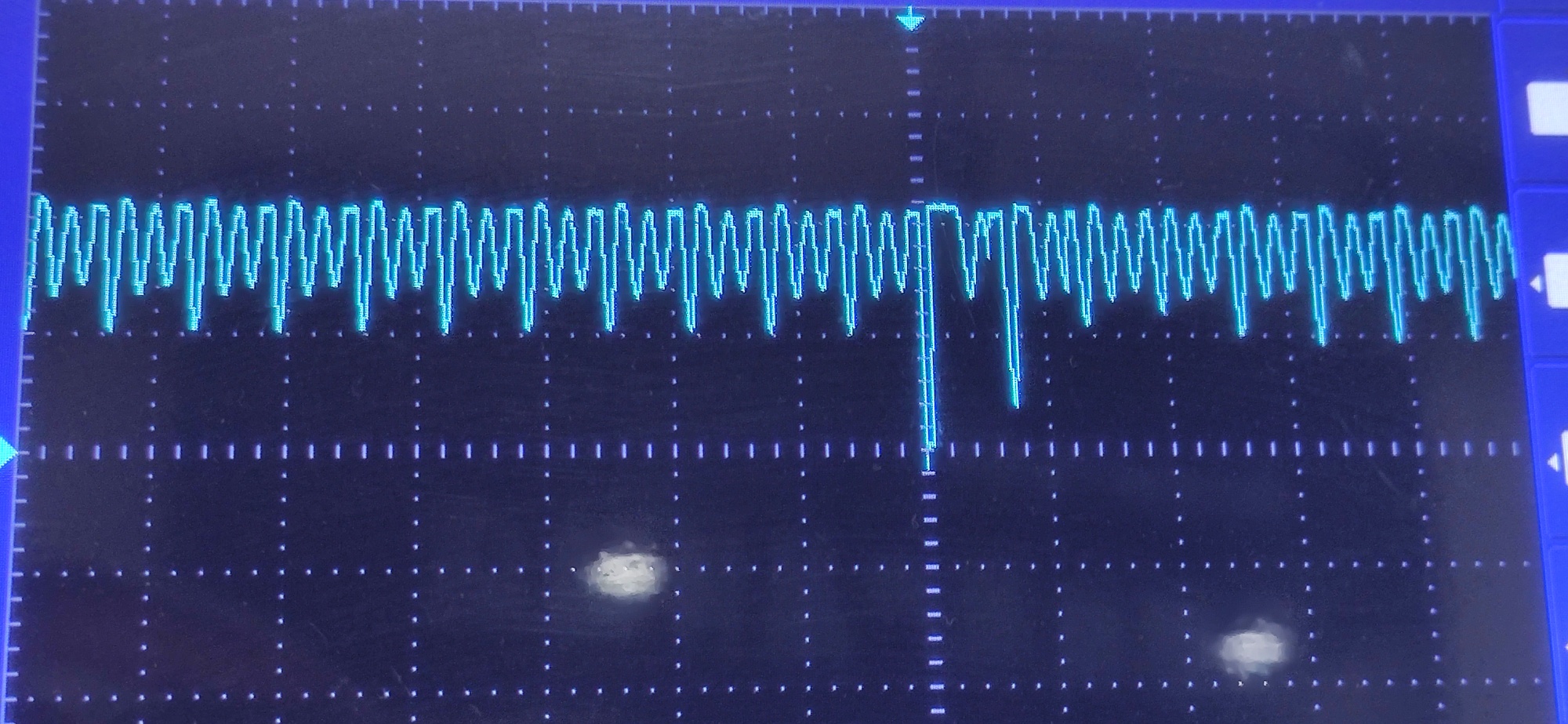

充电电感是这种杂波,于是先换了充电上下管,涛声依旧。
再换了充电芯片,BQ735,涛声依旧。
再换了EC,刷了BIOS,涛声依旧。
电压已经进入到电池里面了,电池已经换过全新的了,还是一样。两块电池一模一样的情况。两个保护隔离管也换了,电池放电管也换了。
实在没办法了,各位大哥帮我看看,充电应该很好修啊,不知道是啥原因。

作者: 小阳电脑维修    时间: 2022-5-30 22:40
电池电压16.78,不可能这么高的。

作者: -我心飞翔    时间: 2022-5-31 15:26
如果你发的是LX波形,基本断定mos不能完全开启,导致LX异常,不知道你示波器设置的是几V猜测基本是bst供电异常,至于是不是bst异常只需要用示波器看上管驱动有没有最高24V的开启即可
作者: 1779195087    时间: 2022-5-31 18:07
-我心飞翔 发表于 2022-5-31 15:26
如果你发的是LX波形,基本断定mos不能完全开启,导致LX异常,不知道你示波器设置的是几V猜测基本是bst供电 ...
有24v,升压电容我换过了还是一样的,我准备订个料板把周围的电阻电容全部换掉试试
