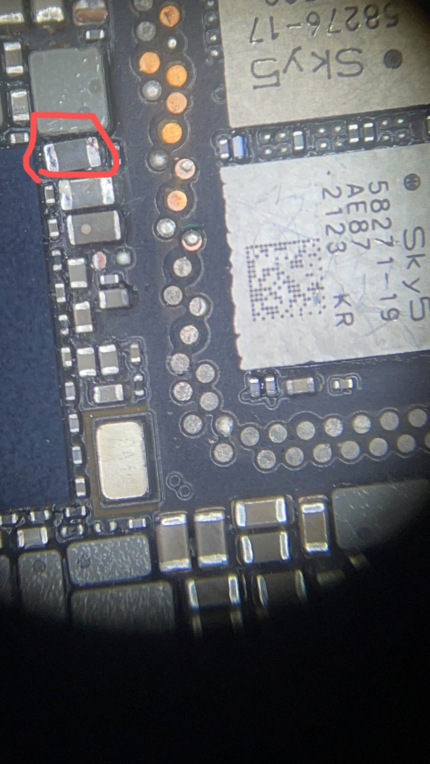

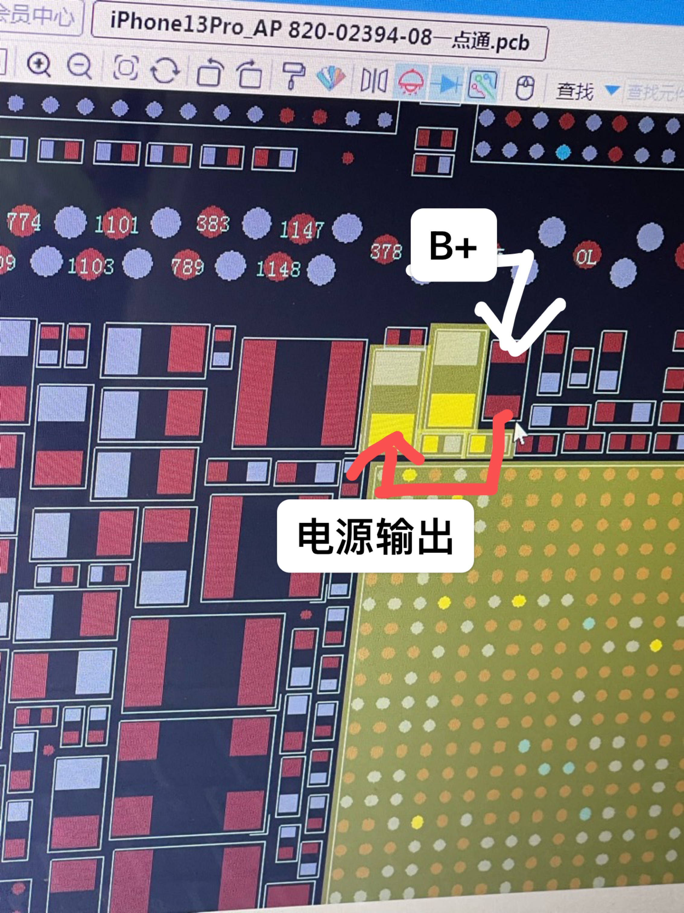

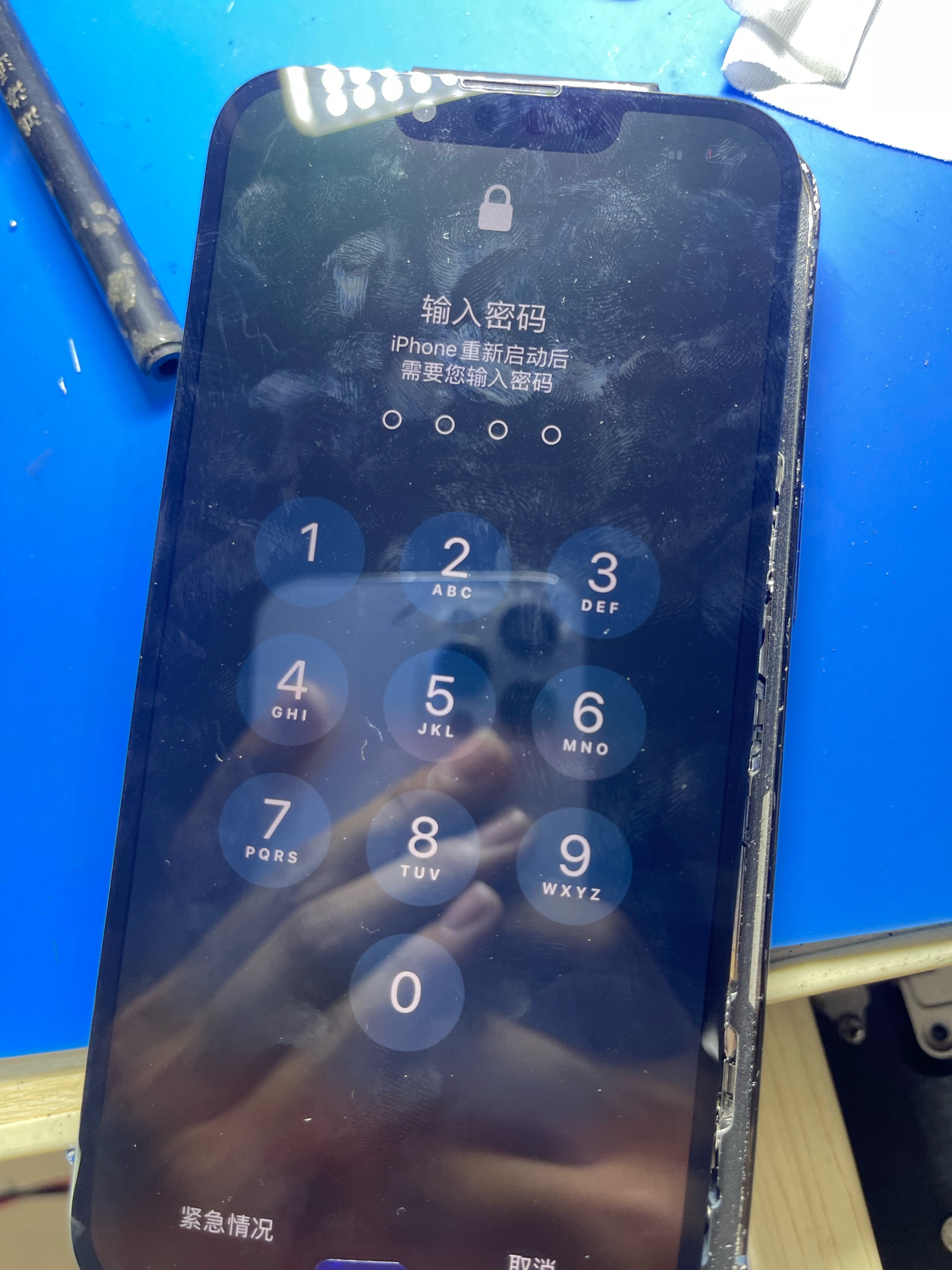

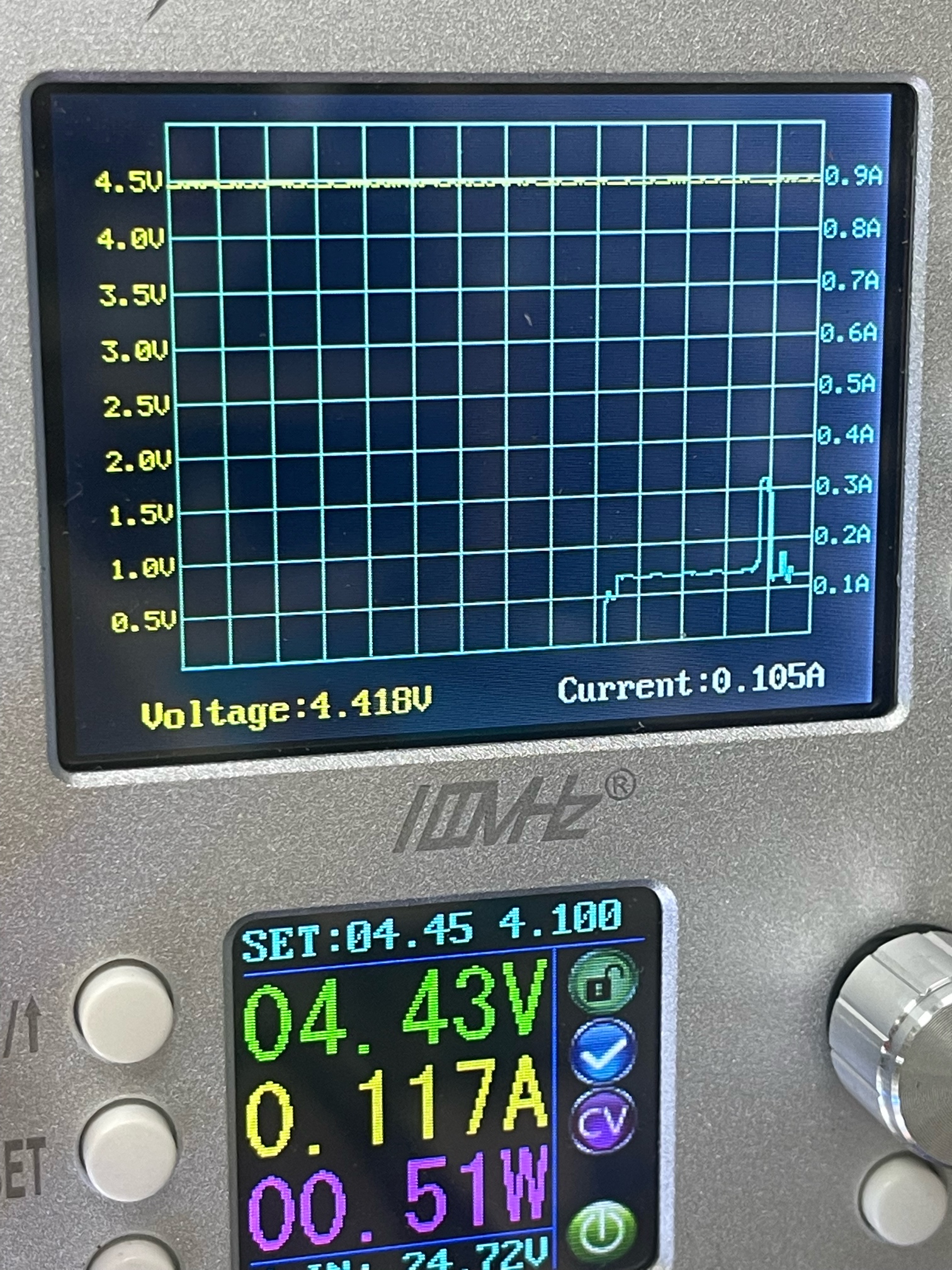

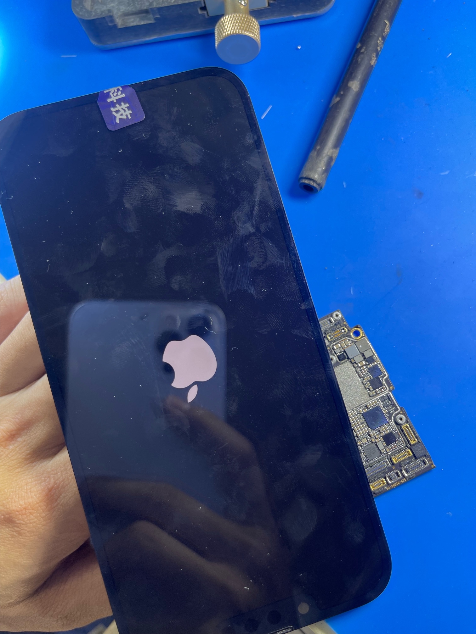

标题: 二修13Pro短路复杂故障 [打印本页]
作者: 毕志华    时间: 2022-5-30 17:48
标题: 二修13Pro短路复杂故障
上家已经更换过电源 故障未解决
测量发现电源自举升压短路
B+ 电池坐阻值 正常
理应是 所圈电容短路
B+电压通过下方电感进入电源
电源通电容
最后故障解决
作者: 毕志华    时间: 2022-5-30 17:50
电源输出线路中 电容不补
故障表现:漏电20 开机无1.8V
作者: pengzijin    时间: 2022-5-30 19:22
13 PRO这种机器你们维修费用一般收多少钱
作者: 毕志华    时间: 2022-5-30 21:47
pengzijin 发表于 2022-05-30 19:22
13 PRO这种机器你们维修费用一般收多少钱
同行的机子 2-3佰
作者: (@⌒ー⌒@)    时间: 2022-5-31 08:54
二修机难搞
作者: jyou    时间: 2022-5-31 09:38
楼主 牛B!谢谢分享
作者: aideheqq    时间: 2022-6-2 06:52
楼主技术够牛
作者: 13590287632    时间: 2022-6-2 09:51
作者: cjw5200    时间: 2022-6-3 00:02
特别的nice,点赞给你
作者: z115584132    时间: 2022-6-6 15:53
能修同行搞不定的机子,那是高手中的高手
作者: zhanglq    时间: 2022-6-16 14:04
收藏,备用,谢谢了
作者: 18676258    时间: 2022-6-17 10:36
谢谢分享谢谢分享
谢谢分享
谢谢分享
作者: 傻瓜电脑    时间: 2022-6-21 21:04
好经验 谢谢分享
作者: 株洲翔龙    时间: 2022-7-4 08:59
好经验 谢谢分享   ,,牛!!!
