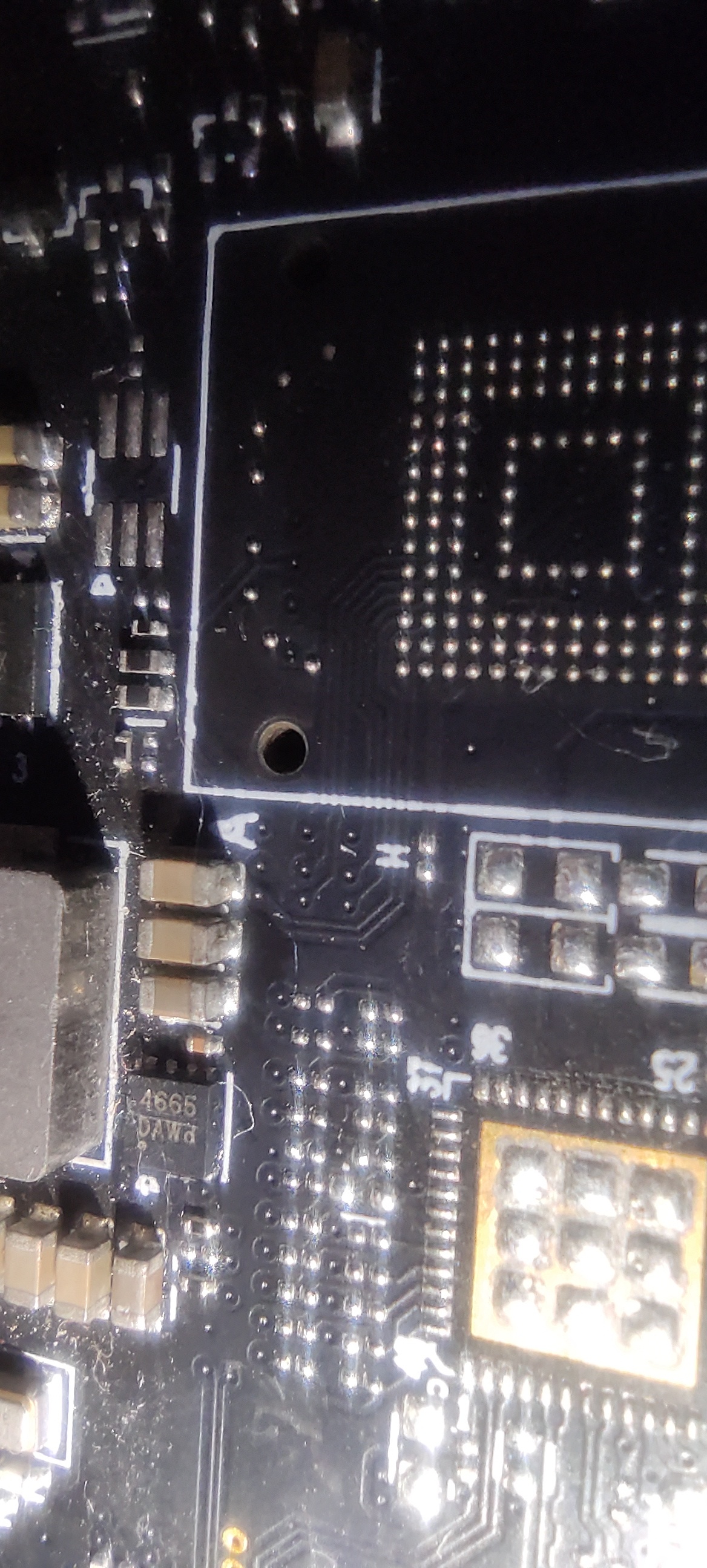

没找到这个板子图纸,也不知道这个是什么牌子什么机器上的。
测了一下没短路,可调19v上电,测到三个电感电压,两个bios1.8和3.3也正常。
故障应该是不触发,因为按了开机其他电感也没任何电压。
测到io的vcc脚没有,跑线是到一个7115 ,然后无en,这个跑了半天没跑出来,不知道有没有大神修到过这种主板,这ec供电的开启在哪呢?
ec图论坛上找的

亿道的主板,不接充电器,按开机键才会出EC3V。接充电或按开机键,由线性3V,经MOS管二极管转换出EN,开启PWM3V,给EC-VCC

这个板正常情况下有哪几个待机电压呢?上面大电感我没找到3.3,只有0.9 和5

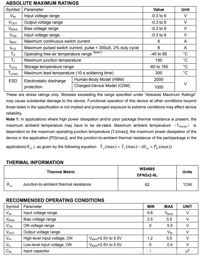

昨天专门买了一个铜刷跑线,ec开启到了这个4665,

手里没电池也没充电器,用的可调电源。vcc  3v,avcc 0v.

我记得 华硕5v线性转3v线性 给EC供电  也是个5脚芯片     开启 和供电 是连在一起的  供电就是开启

看到什么? 按上面大哥的说法,按开关才会有ec- vcc,就是说要触发后才有。明天ec到了再试试
