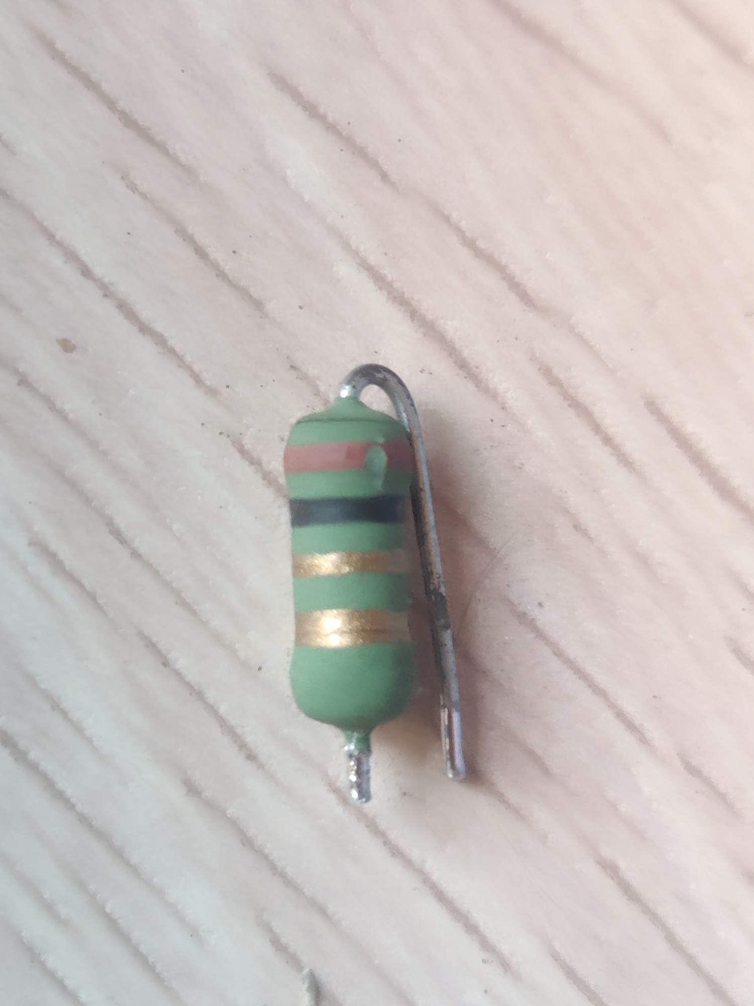

标题: 老师傅进。请教个问题。色环电阻
这个电阻是2欧姆吗?高精度吗?好几年没用了都还给老师了。色环法不会了。四环里面不应该只有最后一个会是金色吗?

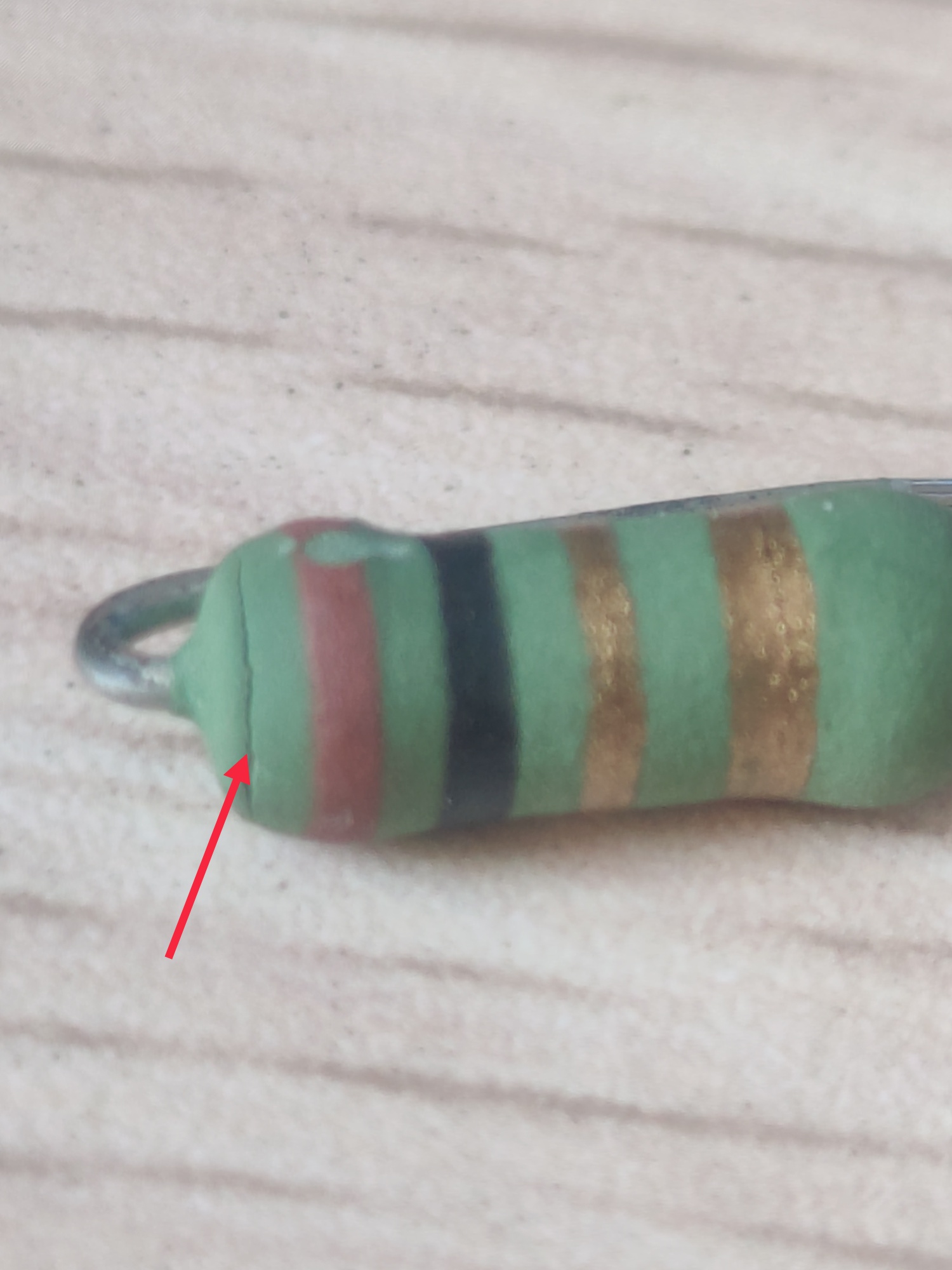

作者: 刘家魅力    时间: 2022-5-30 16:45
顺便问下。这个裂缝是不是意味着这个电阻坏了。万用表测阻值1.4Ω

看不清你这第一位是总还是红,我看是红,那就是0.2欧,至于外面的陶瓷,没关系,有时候脱皮了阻值也正常

我也分不清是棕还是红。感觉红的可能性大
作者: 春湾扬洲电脑    时间: 2022-5-30 18:34
2欧,+-5%

4环的话,最后一位是误差,第三位是倍率,前两位有效数,这个是2Ω
作者: 株洲翔龙    时间: 2022-6-8 11:57
楼上正解

作者: AZASR半月    时间: 2022-6-9 02:47
银 ×0.1
金 ×0.01
棕红橙黄绿青蓝紫灰白黑
棕黑金金=1×10x0.01   误差0.01%
作者: menfang    时间: 2022-6-9 05:16
这是1欧姆,

作者: 晨星电器    时间: 2022-6-9 06:16
这电阻你用万用表测不出来正确阻值的  正确阻值你得用电桥测!

图片颜色,是1Ω的
作者: 痴迷无限    时间: 2022-6-9 07:50
看着像1欧的

作者: c7795    时间: 2022-6-9 10:19
AZASR半月 发表于 2022-06-09 02:47
银 ×0.1
金 ×0.01
棕红橙黄绿青蓝紫灰白黑
这是国产标,不是欧产标

大功率低阻值一般用于电流检测,倒数第二环,金色前进一位银色前进两位。测量前数字表笔短接记住基数多少,然后测量值减去基数就是电阻值。这个电路的电阻如果是坏了一般会直接烧糊。
作者: 52571688    时间: 2022-6-11 21:47
银 ×0.1
金 ×0.01
棕红橙黄绿青蓝紫灰白黑
这应该是1Ω不是0.1Ω。
作者: 通迅    时间: 2022-6-13 06:16
棕黑金金 1欧的
作者: 电子爱好者93    时间: 2022-6-13 10:12
这是1欧姆        。
作者: 刘家魅力    时间: 2022-6-13 12:59
cybllc 发表于 2022-06-09 07:43
图片颜色,是1Ω的
第一条是棕色吗?不是红色?
作者: 刘家魅力    时间: 2022-6-13 13:00
电子爱好者93 发表于 2022-06-13 10:12
这是1欧姆        。
第一条是棕色吗?不是红色?
通迅 发表于 2022-06-13 06:16
棕黑金金 1欧的
第一条是棕色吗?不是红色?
52571688 发表于 2022-06-11 21:47
这应该是1Ω不是0.1Ω。
第一条是棕色吗?不是红色?
作者: AZASR半月    时间: 2022-6-18 22:40
这应该是1Ω不是0.1Ω。
那么记错了,
金是x0.1
银是x0.01
