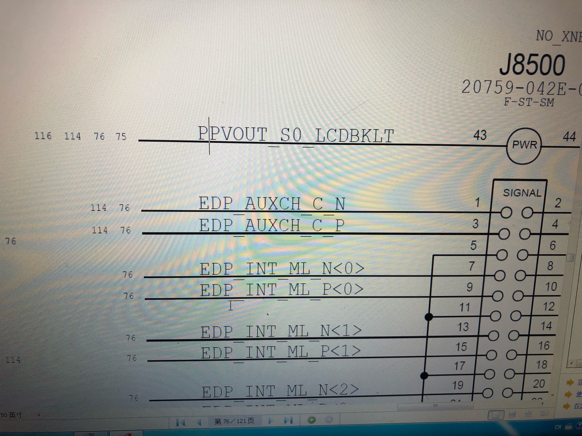

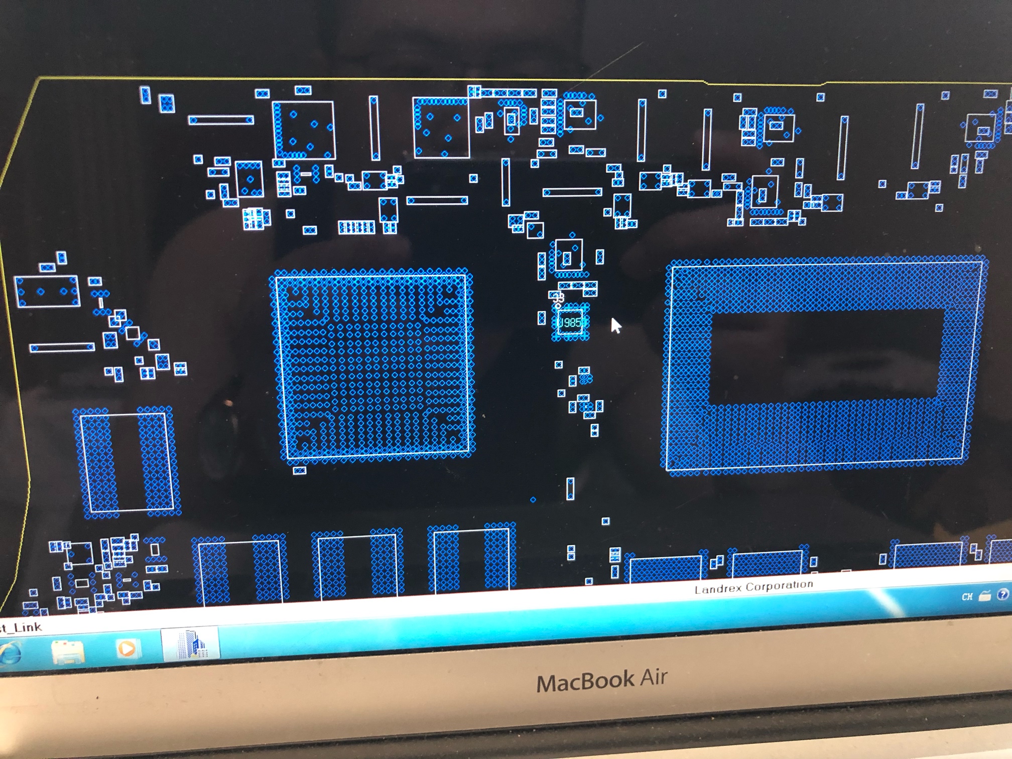

苹果笔记本电脑A1707不显示。主板显示电路轻微进水,屏幕连接线烧坏,屏幕接口烧坏,主板显示电路短路。量测显示电路EDP_AUXCH_C_N和C_P两条线烧短路,连接到显卡保护芯片U9850这种问题也是苹果电脑常见的故障,集显的一般CPU烧坏,独显的一般都是U9850芯片烧坏,更换就行。

我有2台这个机器,对换屏幕后不显示,测试也是这个芯片的信号线短路,换了芯片后,只要接屏幕开机,这个芯片又烧坏,换了2个屏幕都是这样,3个芯片烧坏了,这怎么搞?
