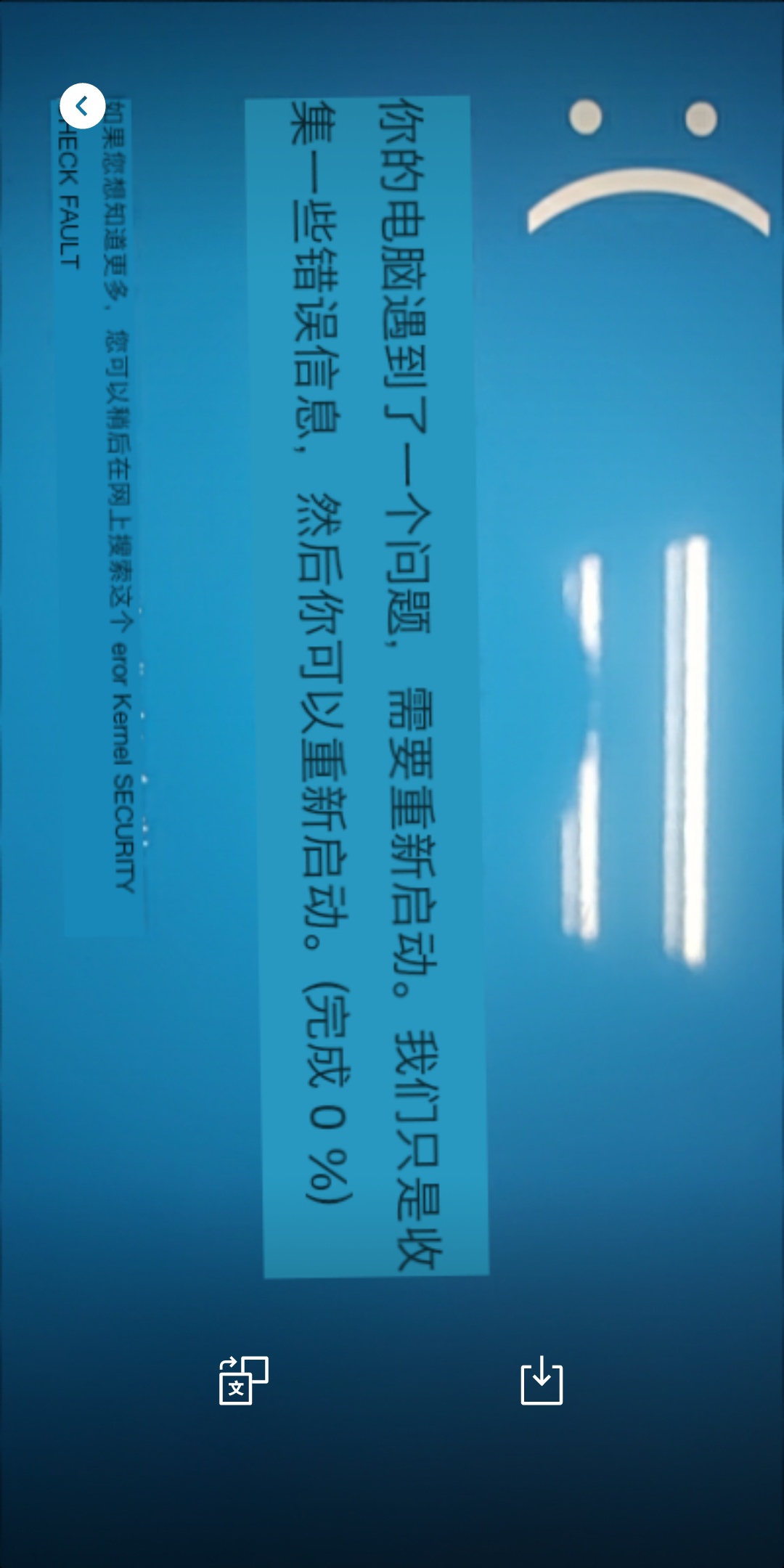

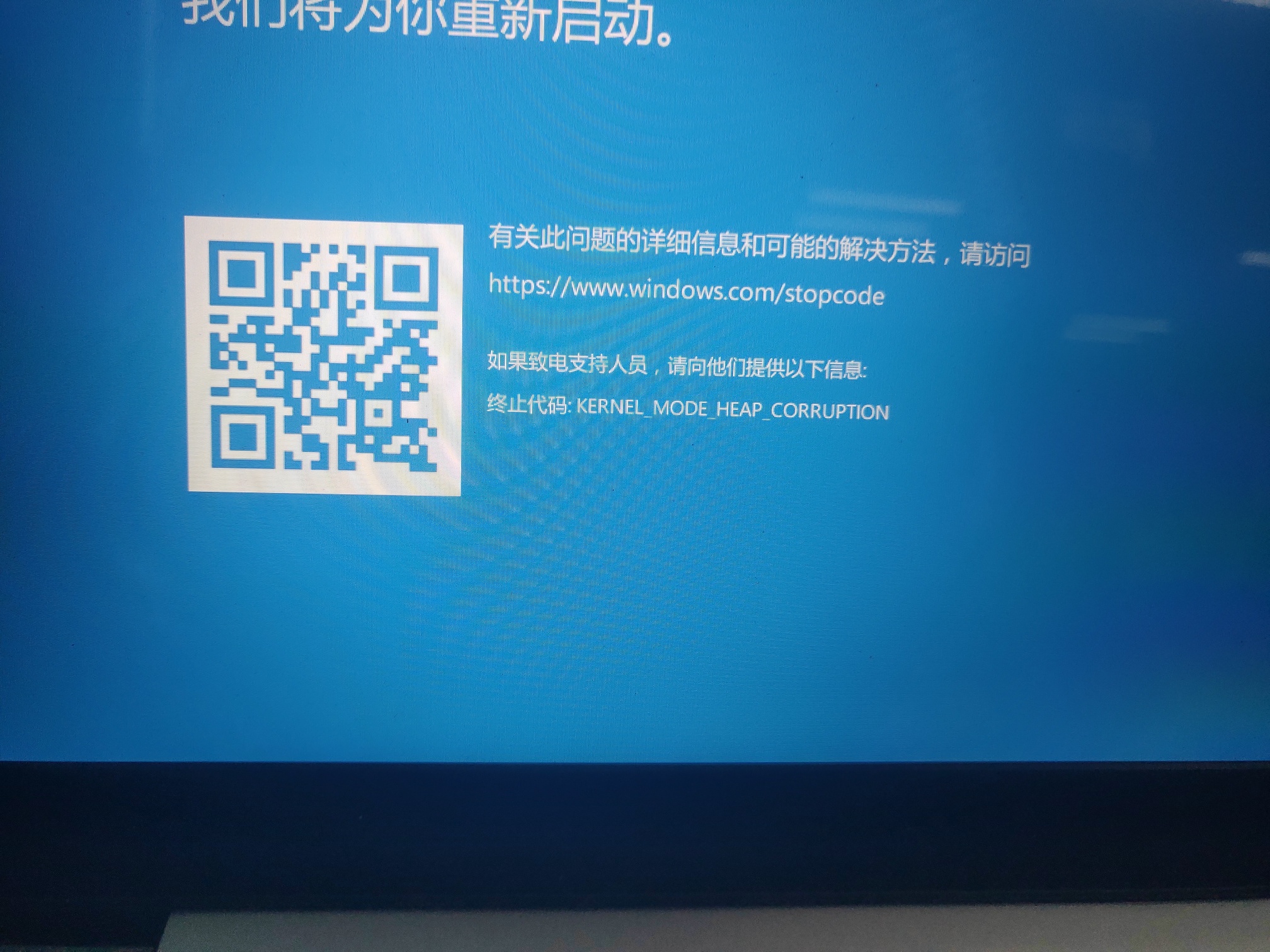

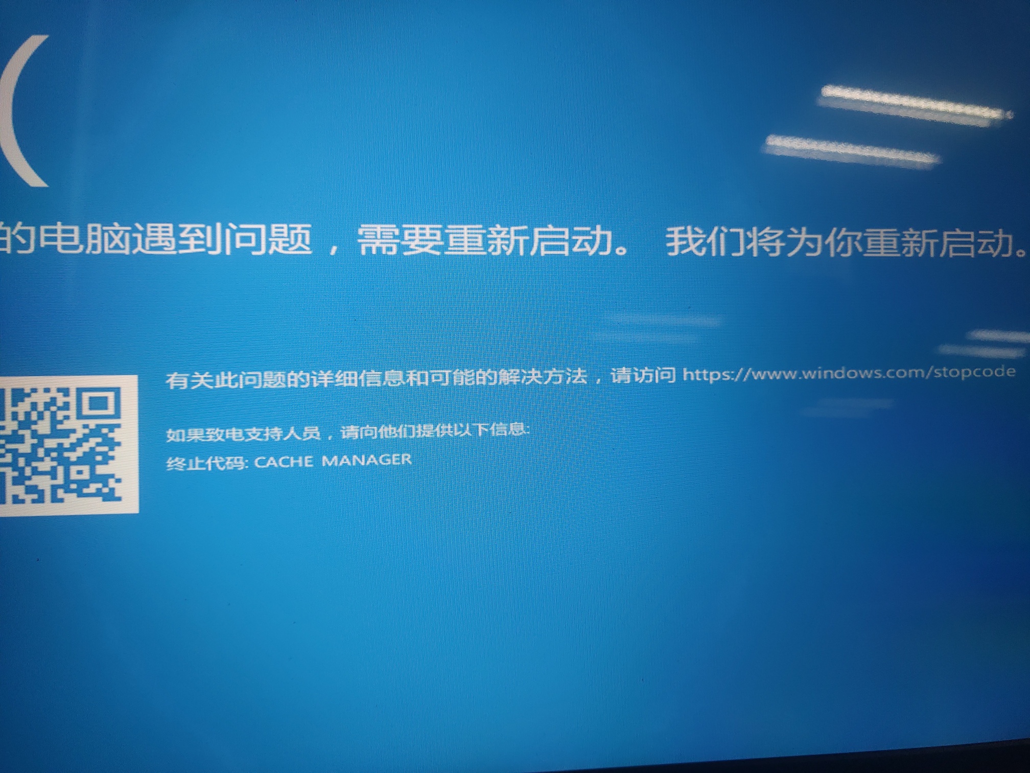

芳华

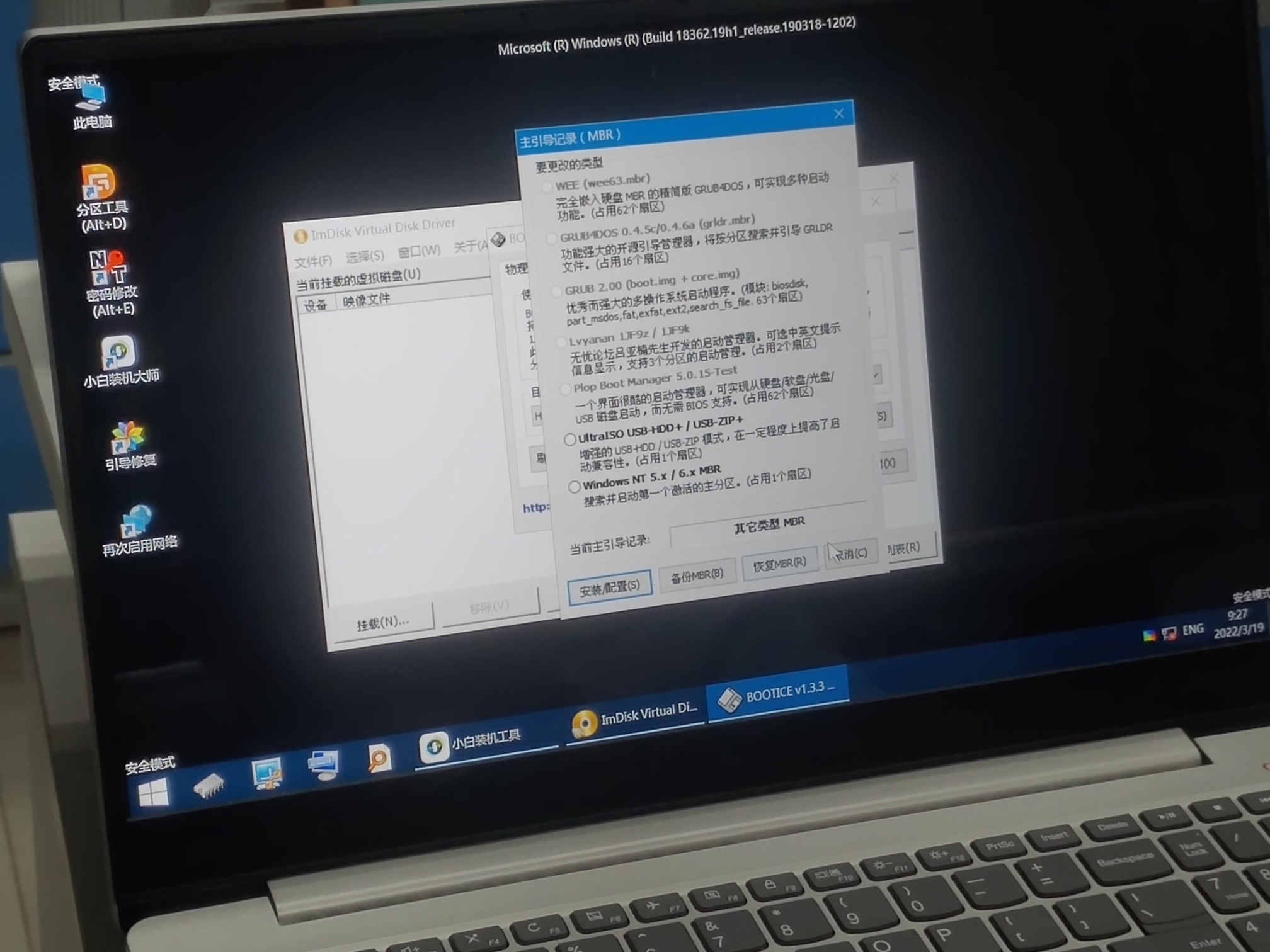

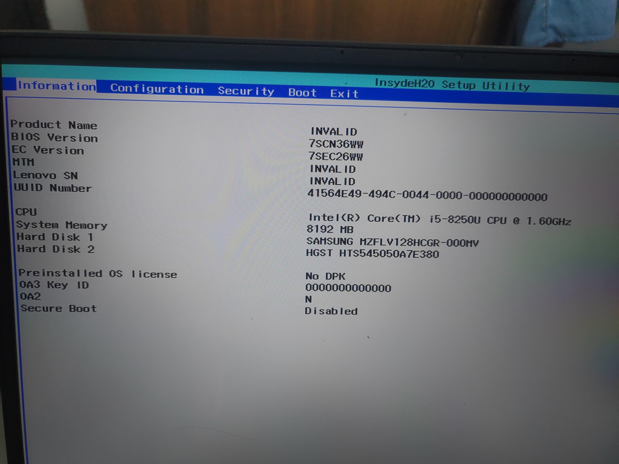

我这有一台笔记本是联想小新7000的,搞不定,开机蓝屏,BIOS刷过,外置硬盘,内存换过,可以进入bios,可以看到电脑信息,就是之间进入系统和U盘蓝屏,用PE安全模式可以重装系统,装了还是启动蓝屏,急急急···
作者: laq1357    时间: 2022-5-29 11:59
做的是原版系统?要是原版系统安装蓝屏,是不是可以考虑下CPU问题

作者: xwbwmf    时间: 2022-6-1 23:31
遇到过,是PE的问题。重新换个PE
