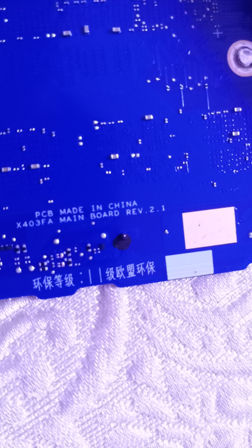

华硕a豆有公共端19v电压,有待机3v,5v电压。有电池充电电压17.5v。键盘接口有2.5v触发电压,短接56脚不开机。查bios和ec芯片电压正常。CPU电源管理芯片rt3602ah有19v主电压和5v副电压。无EN开启电压。cpu和内存都没工作。请问接下来该怎么做?

请问这种板子en电压是从哪里来的

开机键的电压是从ec出来的吧,ec有供电没有s5on电压也没复位电压,是不是ec坏了啊

ce没有复位电压,键盘开机键接口电压应该是ce输出的吧。ce是it8978e坏了吧
作者: lyhswnu    时间: 2022-6-1 16:05
不知道8987带不带程序
