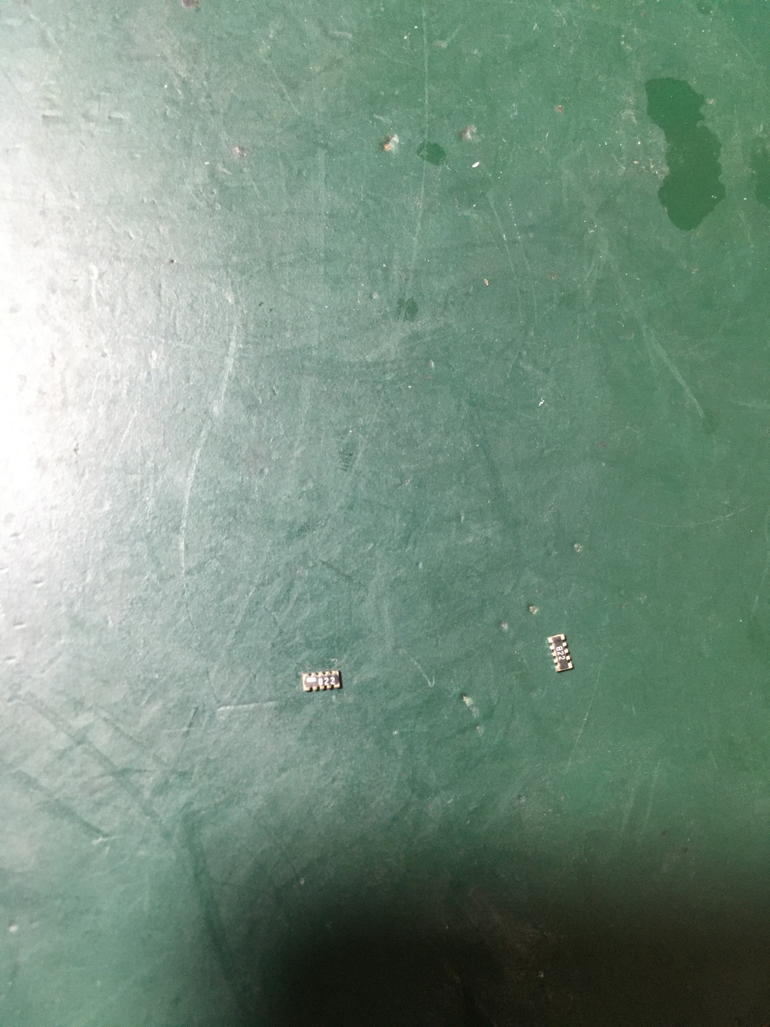

关于华硕822排阻有的疑问
都说这822容易坏,今天测822发现个疑问,4个电阻的测到阻值都是8.2k,唯独5个电阻的中间三个测到都是16k,最外两才是8.2k,这到底怎么回事???这难道不是8是B??如图!

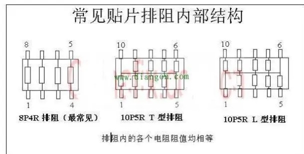

有可能1,6脚公共端,内部有8个8.2K。

1脚和6脚有可能是通的
