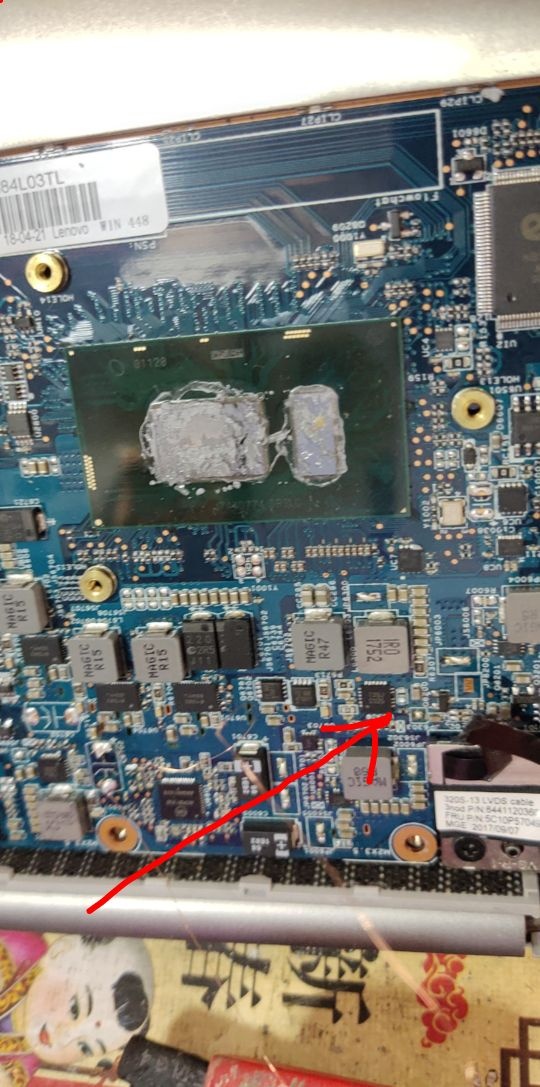

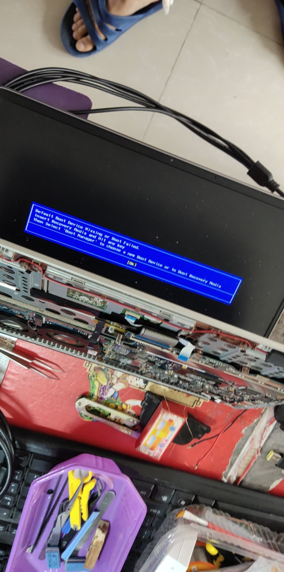

标题: 联想小新7000-13开机不触发,直接烧鸡大法
公共点0.3o,1.5v烧出一个电路短路电容,拆了正常开机
旁边那电源管理芯片少了一个角,不知道是烧了还是天生就没有
作者: ch48052441    时间: 2022-5-28 16:25
天生的,现在许多这种2个脚在一起的或者缺脚

作者: zhu55747    时间: 2022-5-30 21:47
老吴来了 发表于 2022-05-30 09:05
短路可以烧,没有短路呢可以烧出来吗?
公共点的阻值很大,所以有个短路,就很容易烧出来,一般都是电容对地短路。如果是下级短路的话,也不用烧了,直接摸吧,我当然是有神器的,一看就知道
