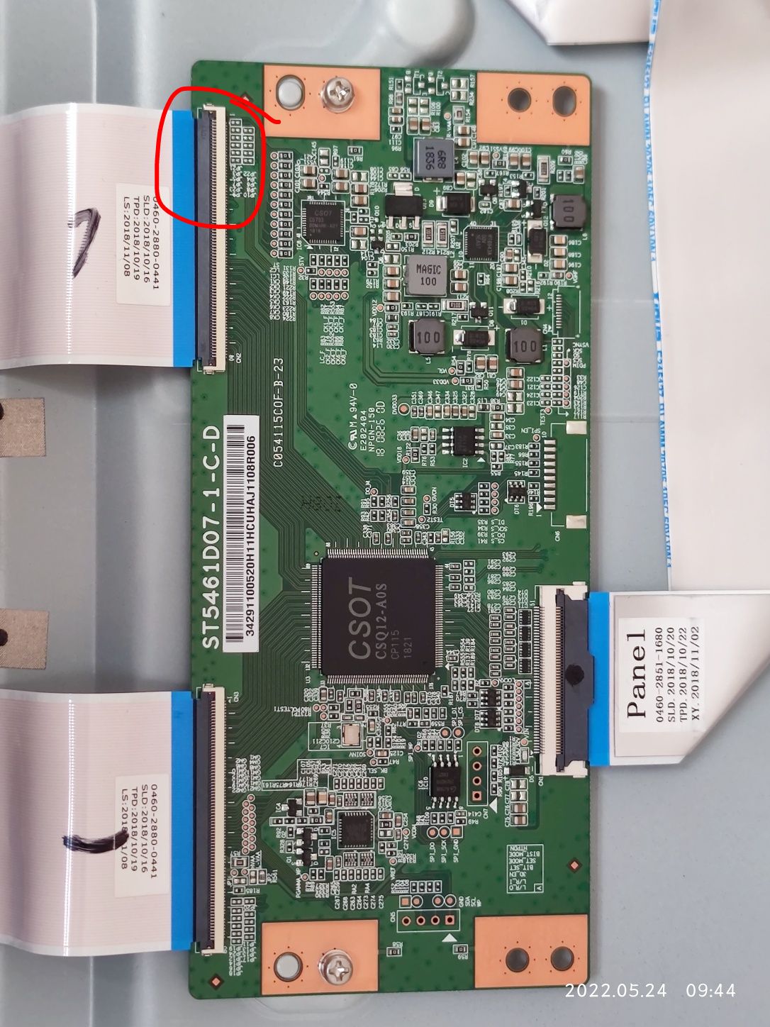

小米电视4A 55寸 型号55M5-AD
屏幕右边屏闪故障,解决方法,是按照网上教的方法处理的
[video=http://appatt.chinafix.com/pic/20220528/1653713727430700_538.jpg]http://appatt.chinafix.com/video/20220528/1653713726414255_991.mp4[/video]
作者: com.cn    时间: 2022-5-28 13:07
屏蔽排线的引脚,屏蔽图中圆圈那边的14个引脚

作者: 龙心龙心    时间: 2022-6-19 20:40
下面有横线
作者: com.cn    时间: 2022-6-20 10:22
龙心龙心 发表于 2022-06-19 20:40
下面有横线
那是手机投屏,下面的亮线是播放进度条
