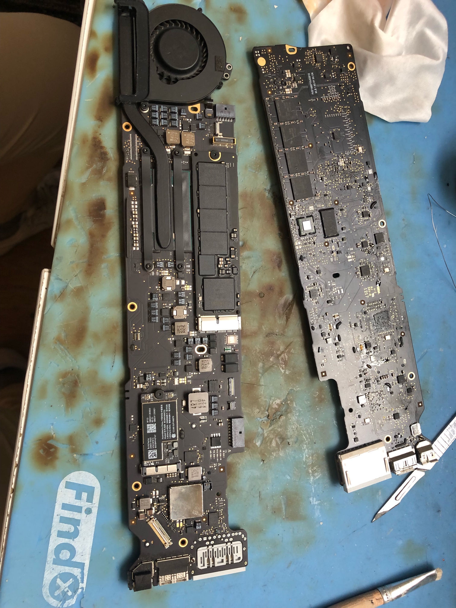

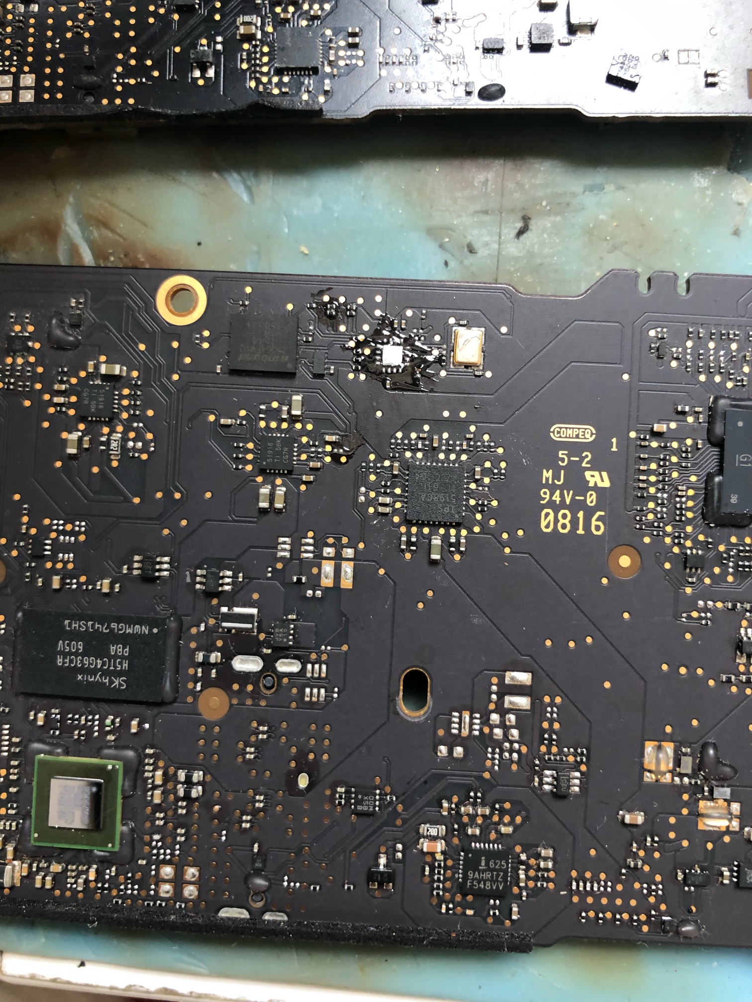

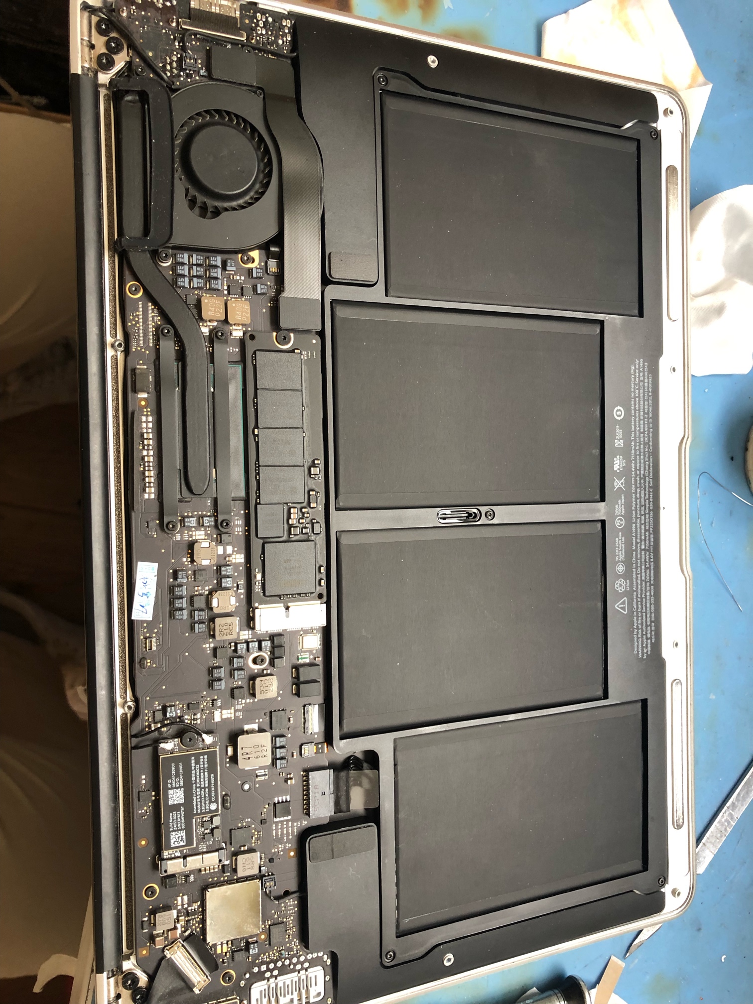

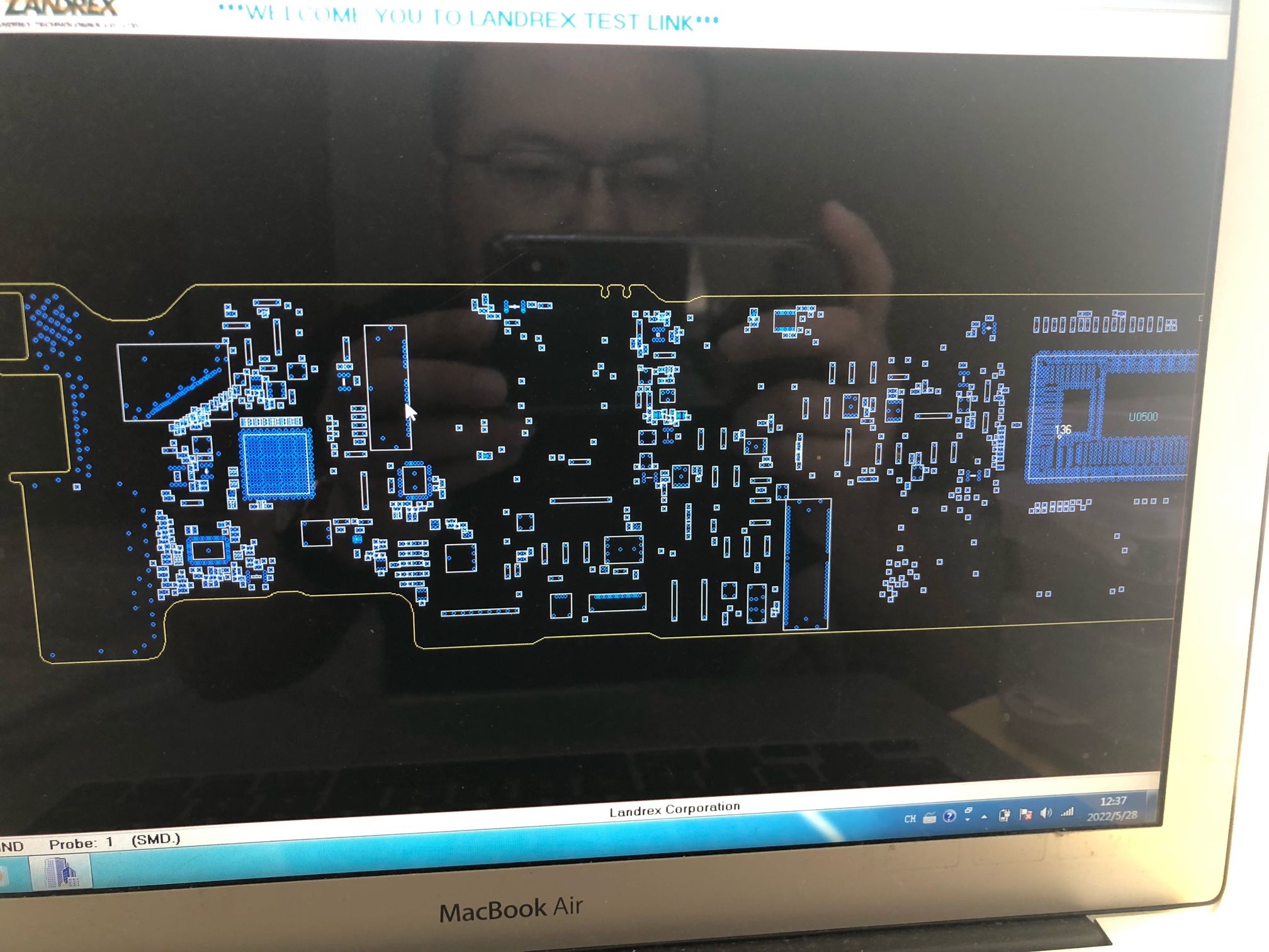

苹果笔记本电脑A1667不上电。客户描述电脑突然不开机。量测主板各个主电路电压对地阻抗从S5到S0没有量到短路,通电量测,发现时钟电压PPVRTC_G3H,3.3V电压U1900第一脚只有1.2V,更换时钟芯片后电压恢复正常,此时主板通电,主板大部分电压都已出来,量测CPU电压CPUVCC_S0电压没有,根据上电时序电压转换步骤,量测发现ALL_SYS_PWRGD电压没有也就是所有系统电压反馈电压没有,量测后更换Q8150后,反馈电压出来,通电量测,各个电压都出,主板开机。
