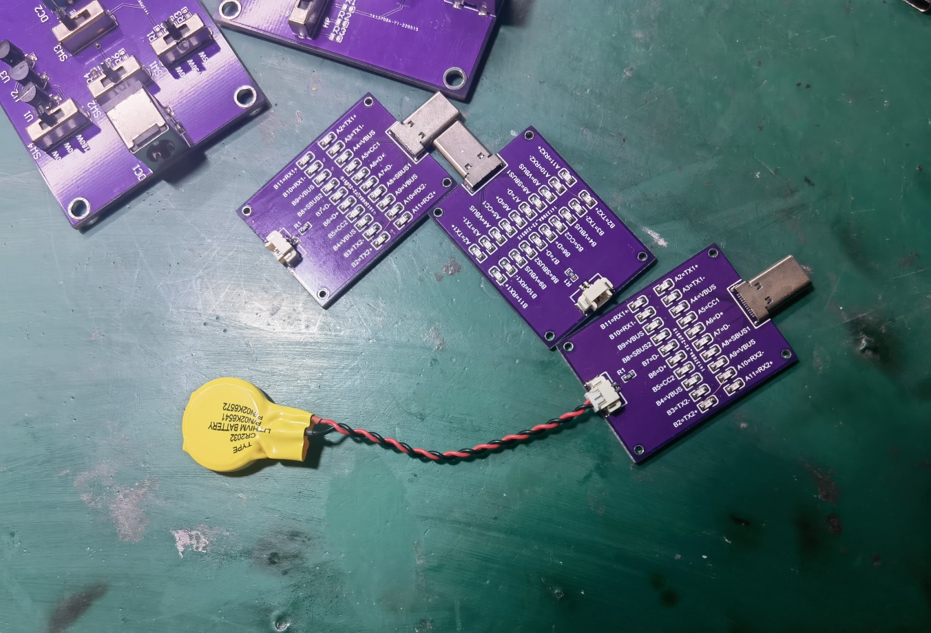

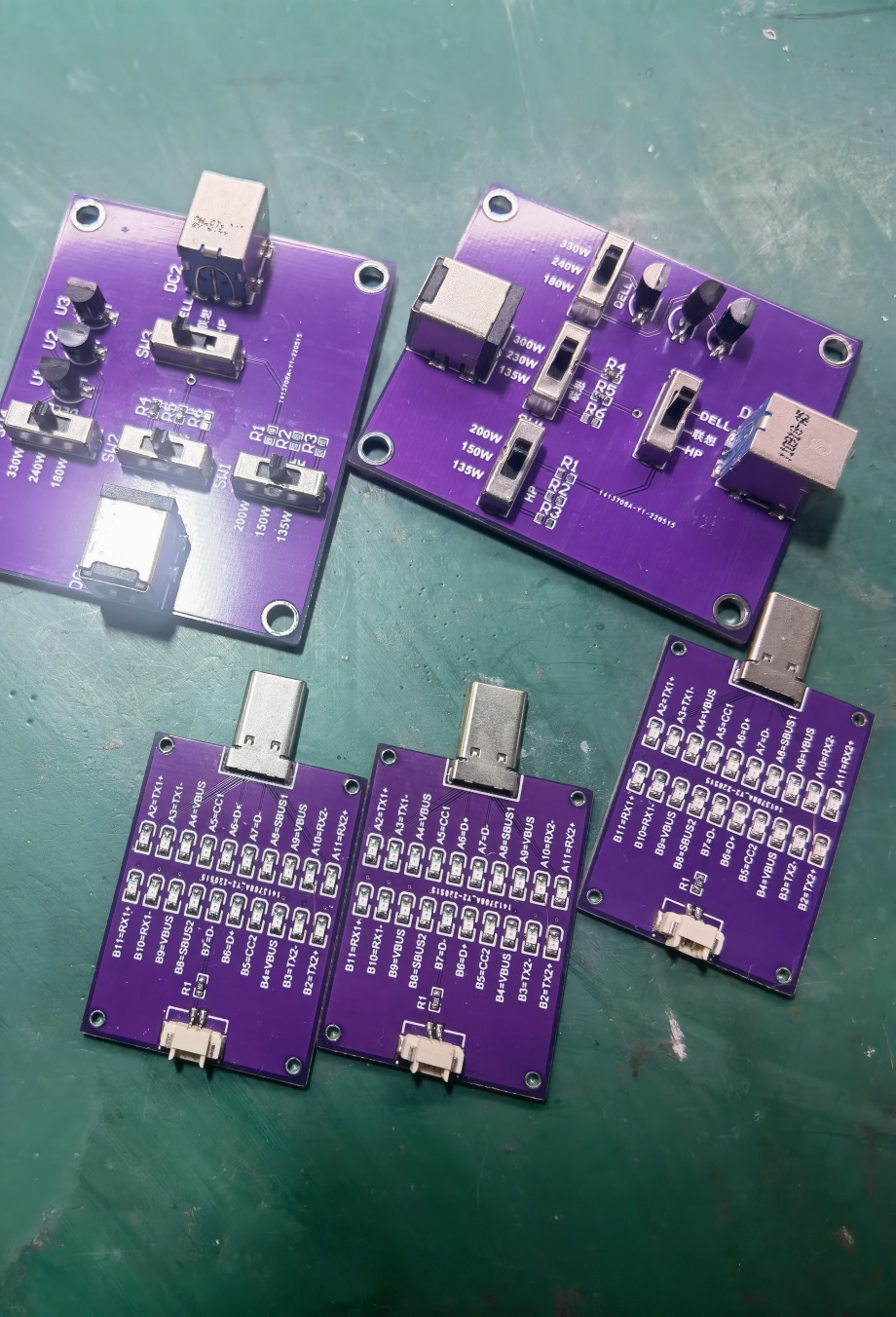

三品牌9功率切换电源板,这个用来修游戏本经常用到。

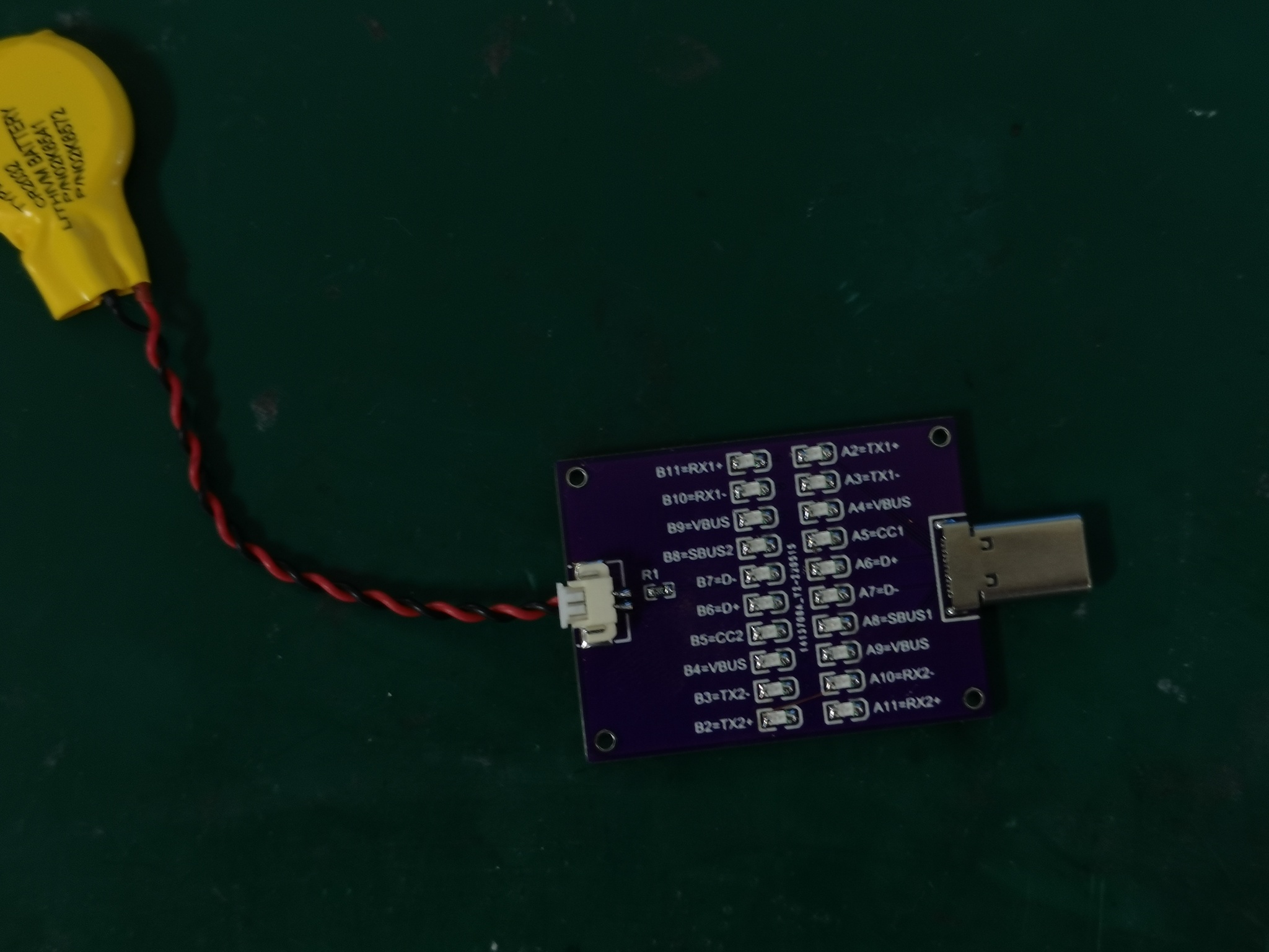

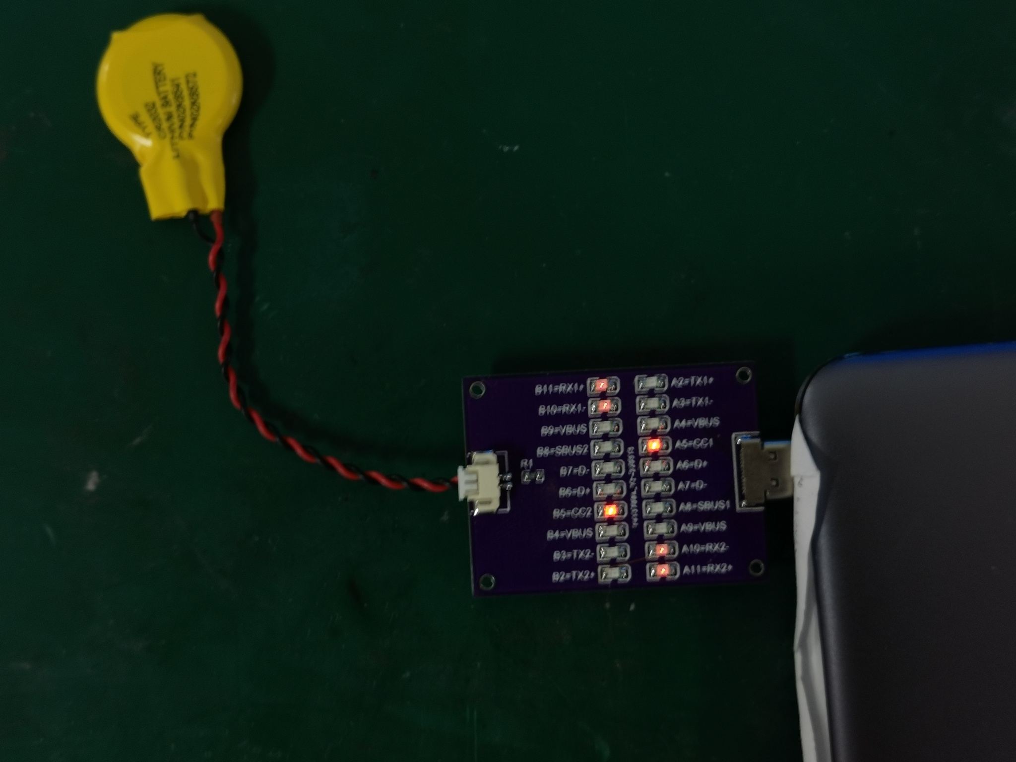

type-c灯座,与内存灯座一样,不用打阻值了,有人会说反正也没几个脚,万用表测几下就出来了,但我喜欢用带灯的,简单方便直观快捷
后期有时间再做一些维修用的实用工具

作者: 陈继斌    时间: 2022-5-28 09:46
这就是说的拼板,在10cm*10的空间里能做22个,不用散热的可以选0.6的pcb,回来用剪刀就能剪开。用的少的就无所谓了。我的3v代换小板用的多也做了拼板

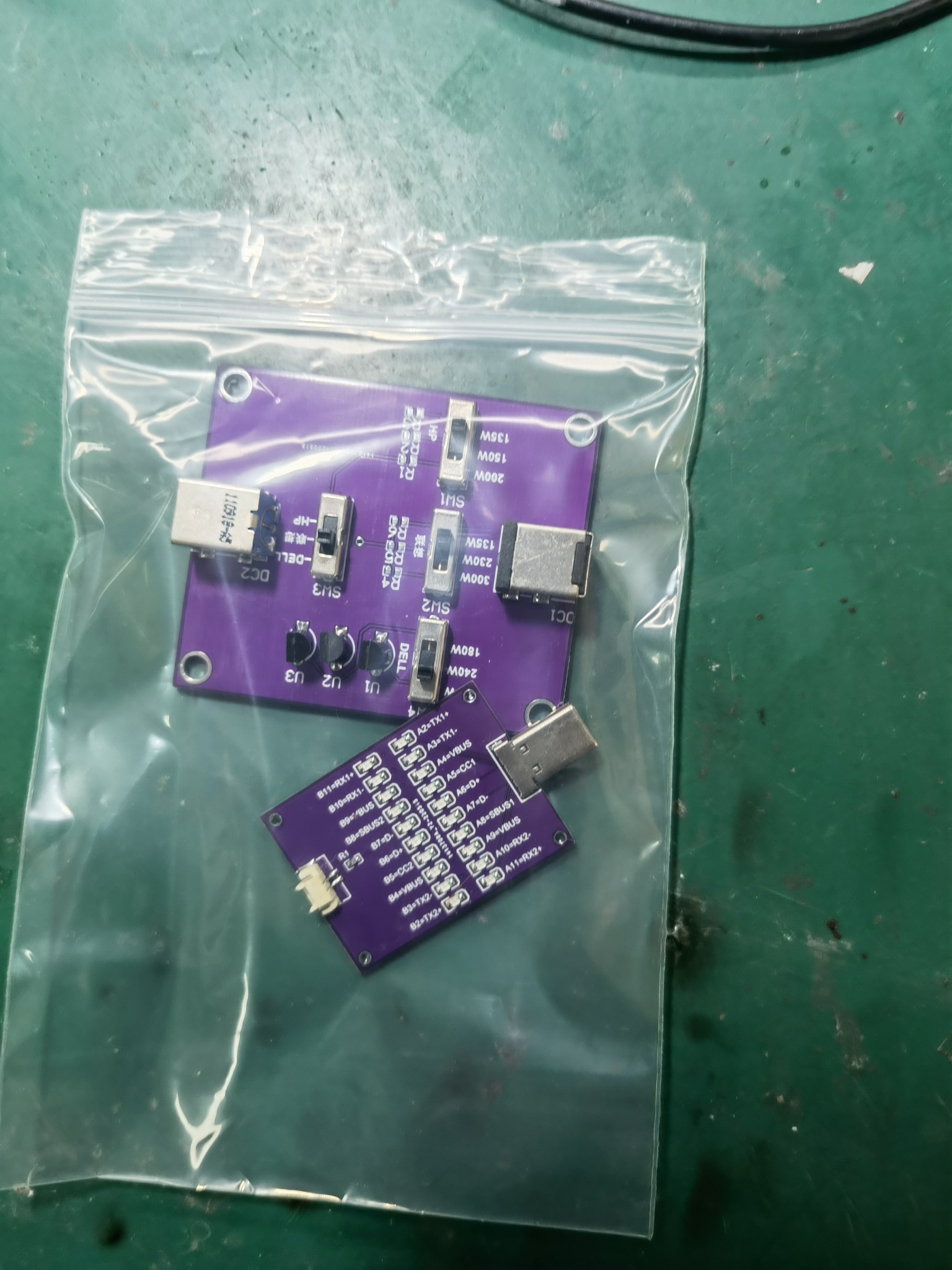

作者: always668    时间: 2022-6-22 00:25
已上架某鱼,有需要的私信给链接
