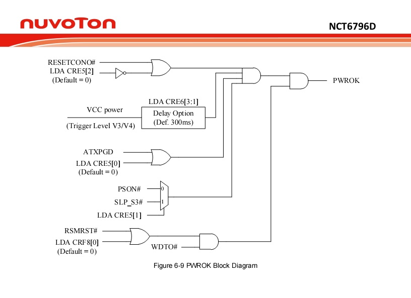

今天无意间打开了IO/EC 的内部原理图。
突然有了一种恍然大悟的感觉!
菜鸟看不懂不要紧,可以提问。
你问我答,相互学习。
特意把月饼的课件截图也搬过来了
图上有很多东西我也半懂不懂,
就多看了会,又有点恍然大雾了
为了避免误导菜鸟,变成恍然大误
还请老司机多多参与指正,帮助解释信号

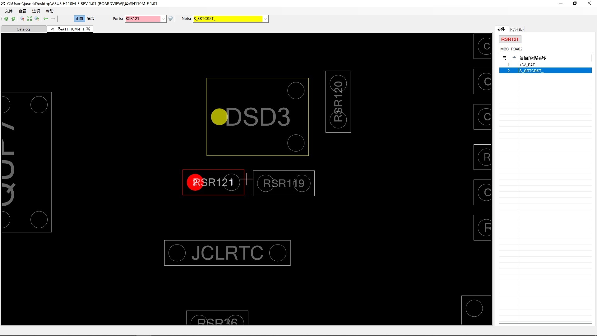

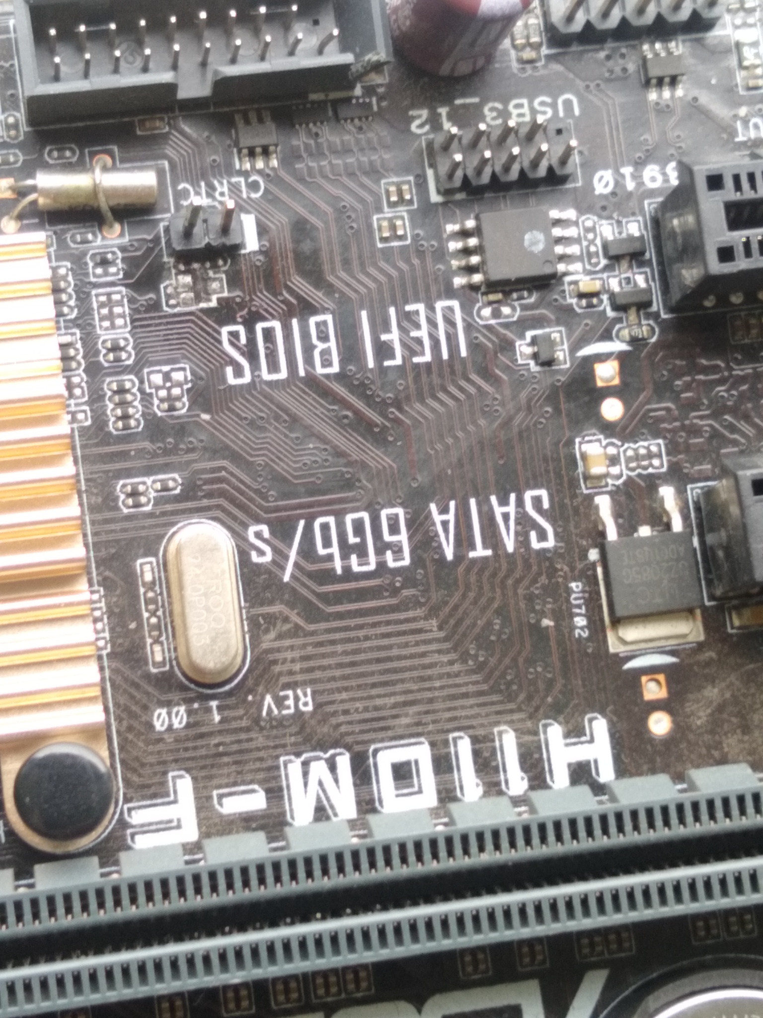

其实今天就修到一个华硕h110m-f 由于RTC相关电路,电阻腐蚀导致的不触发故障
作者: 583931727    时间: 2022-5-28 11:12
就这么多?还有呢?
作者: yxl124297    时间: 2022-5-28 11:41
哈哈,好歹讲讲,放图还是有好多看不到滴
作者: 小李001    时间: 2022-5-28 13:06
楼主给讲讲,小白学习一下。

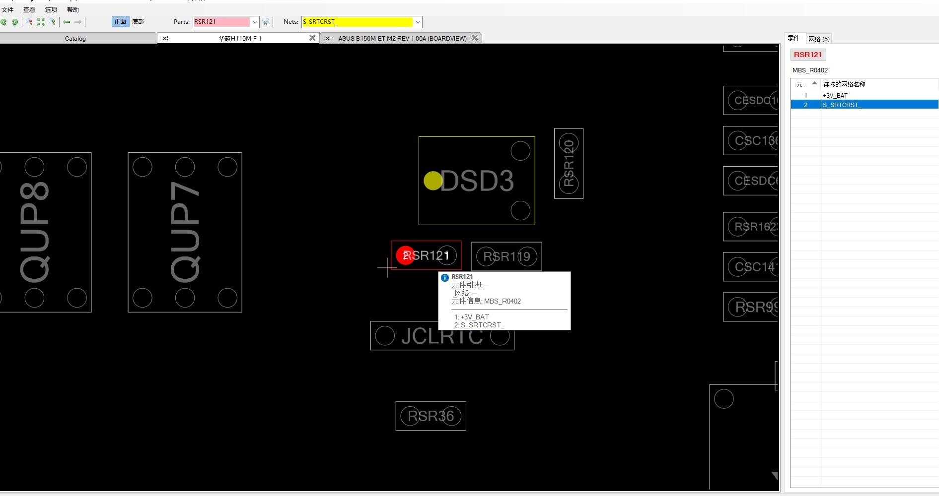

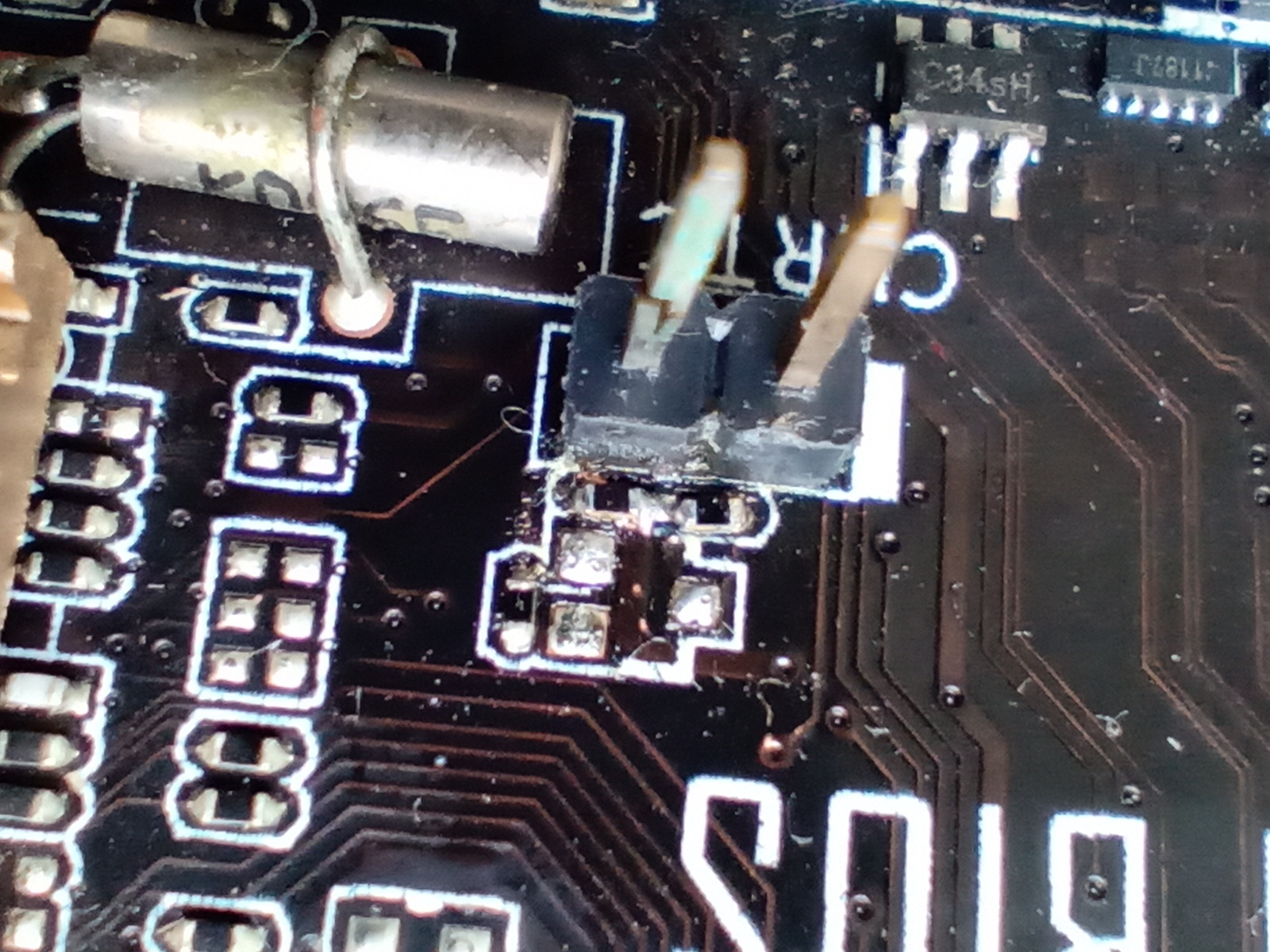

作者: 别问我是谁哦    时间: 2022-5-28 13:10
看图说话,论坛的h110mf 点位没有零件详细信息
换之前SR121和SR119都是无穷大
导致S_SRTCRST#电压不正常
从而引起桥缺待机条件,后导致缺slp_s3#
今天图上依然能看到放电针上都还有很多的铜绿
修之前简单做个外观检查就看出来这里有问题
最后借鉴了etm.2的点位才得到了电阻大小

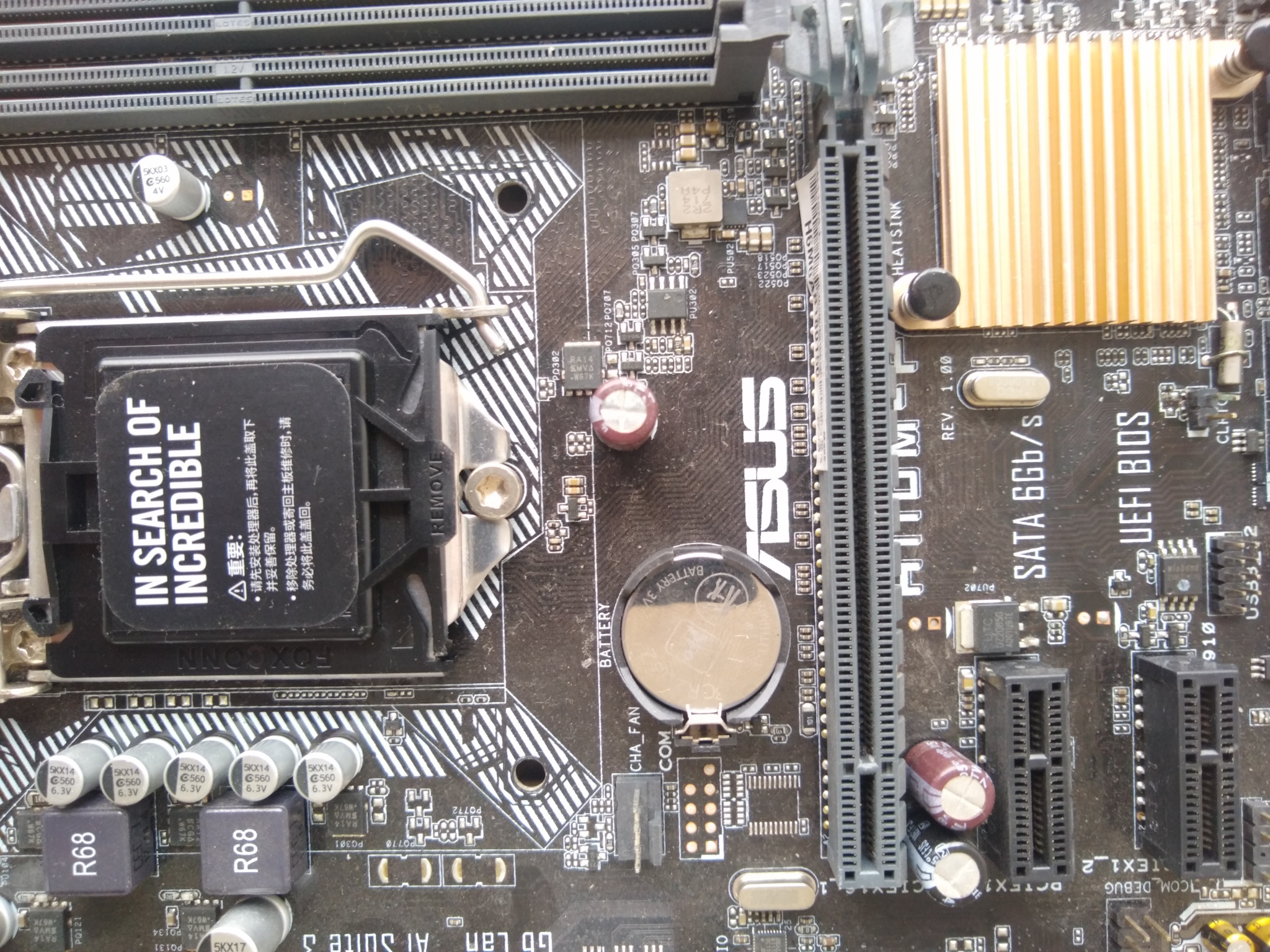

作者: 别问我是谁哦    时间: 2022-5-28 15:03
看到图1我首先想到的就是
技嘉上电掉电,反复重启
风扇转一下就停,然后又转又停
这种经典故障
