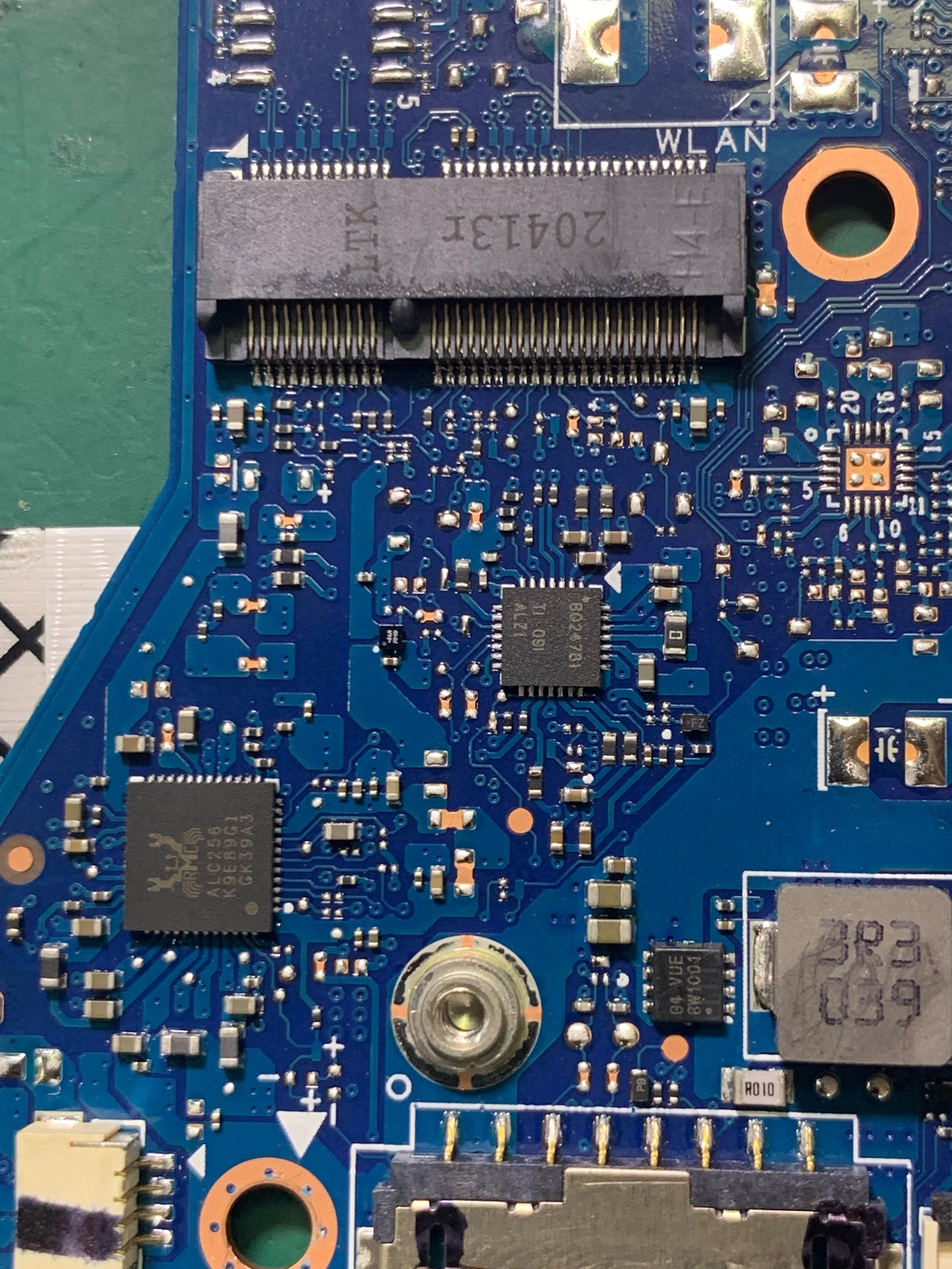

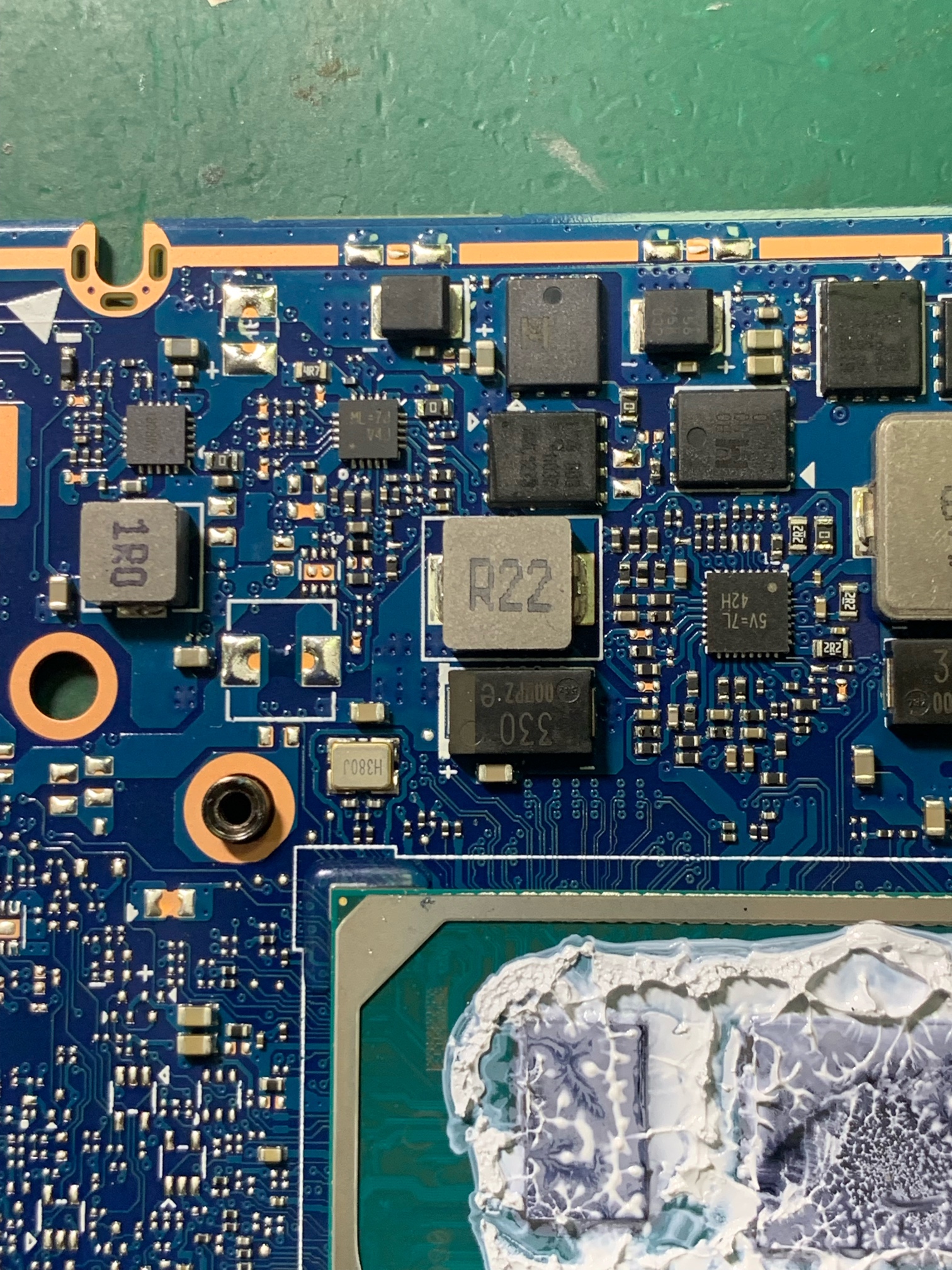

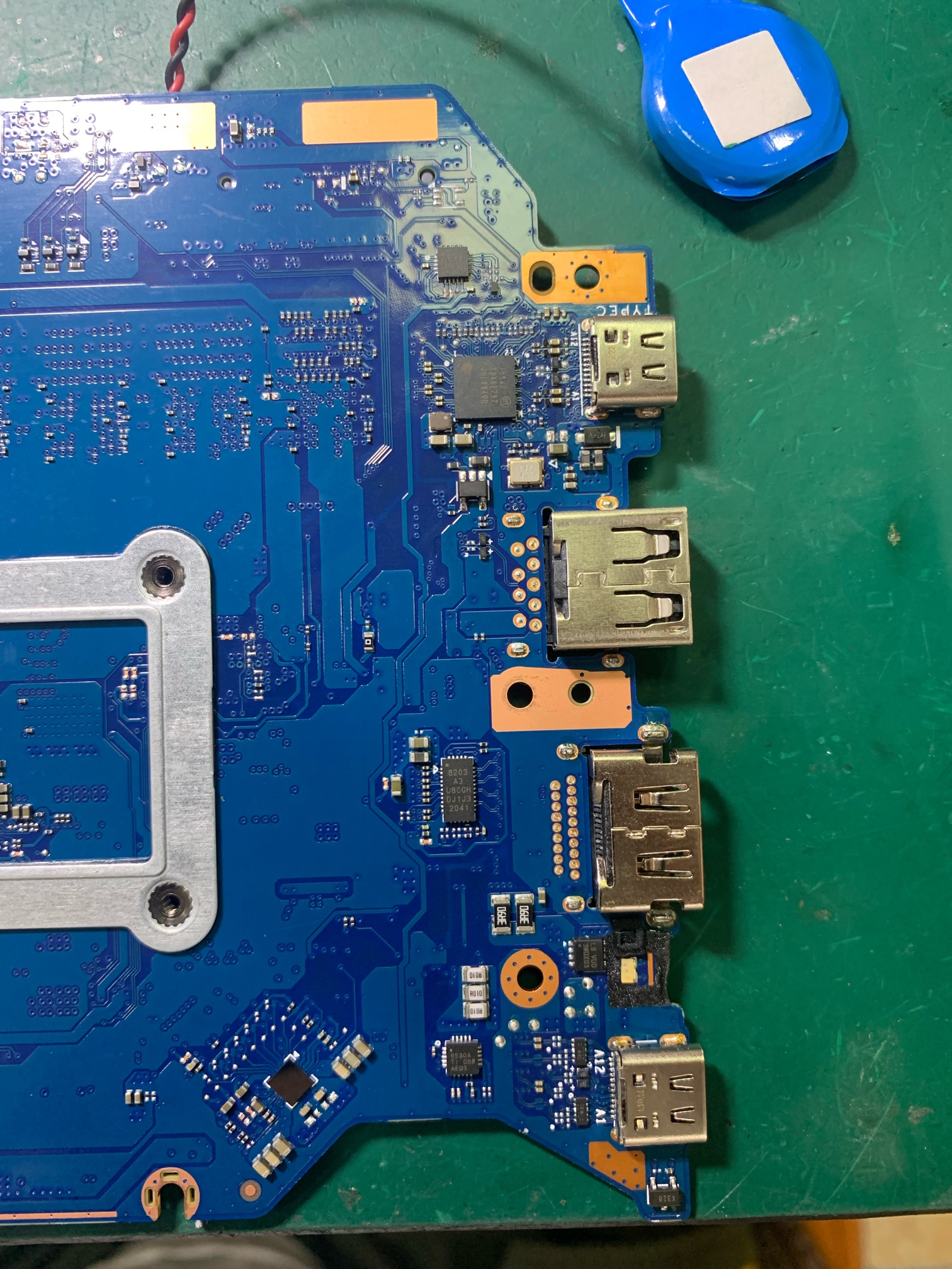

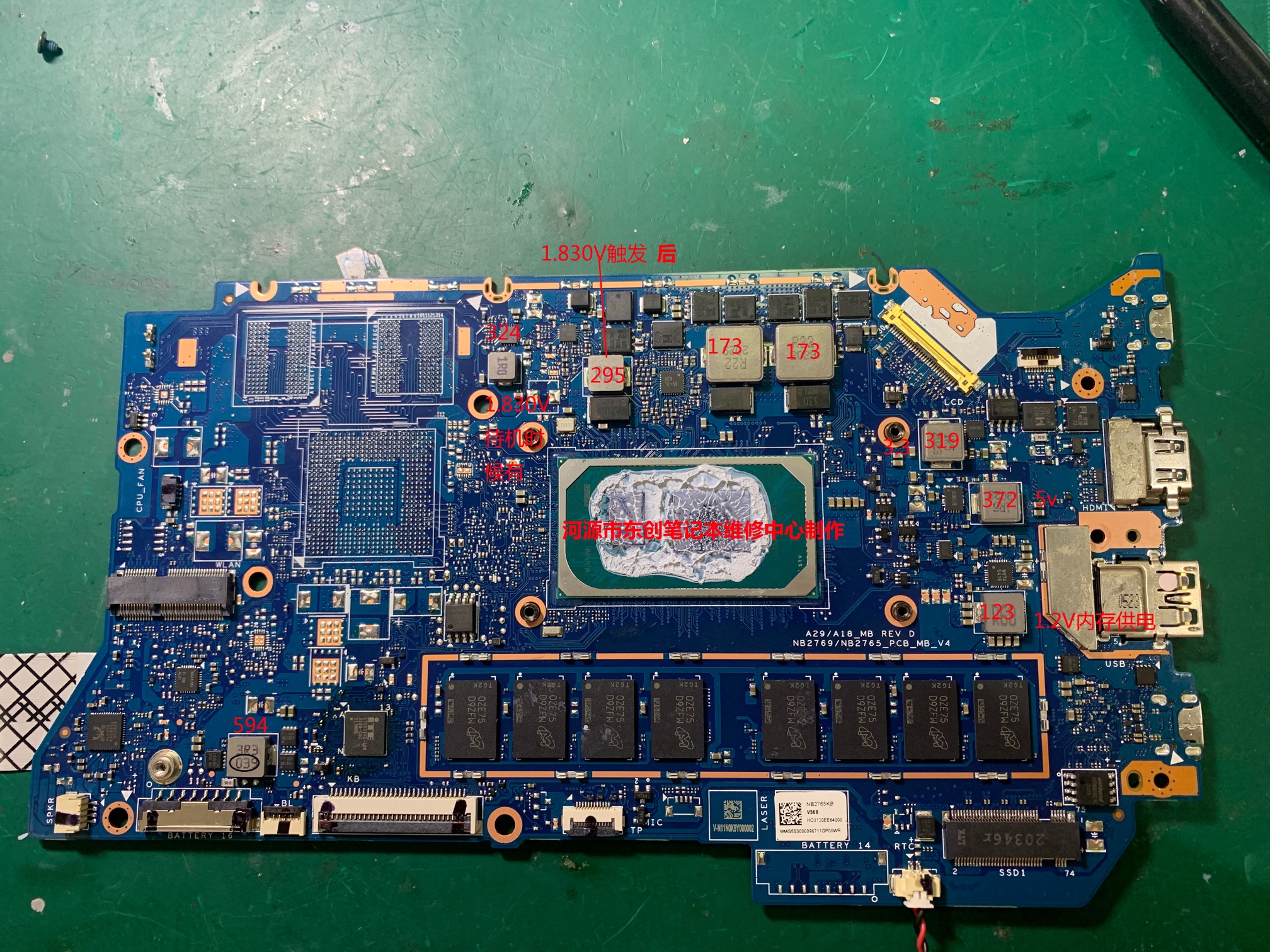

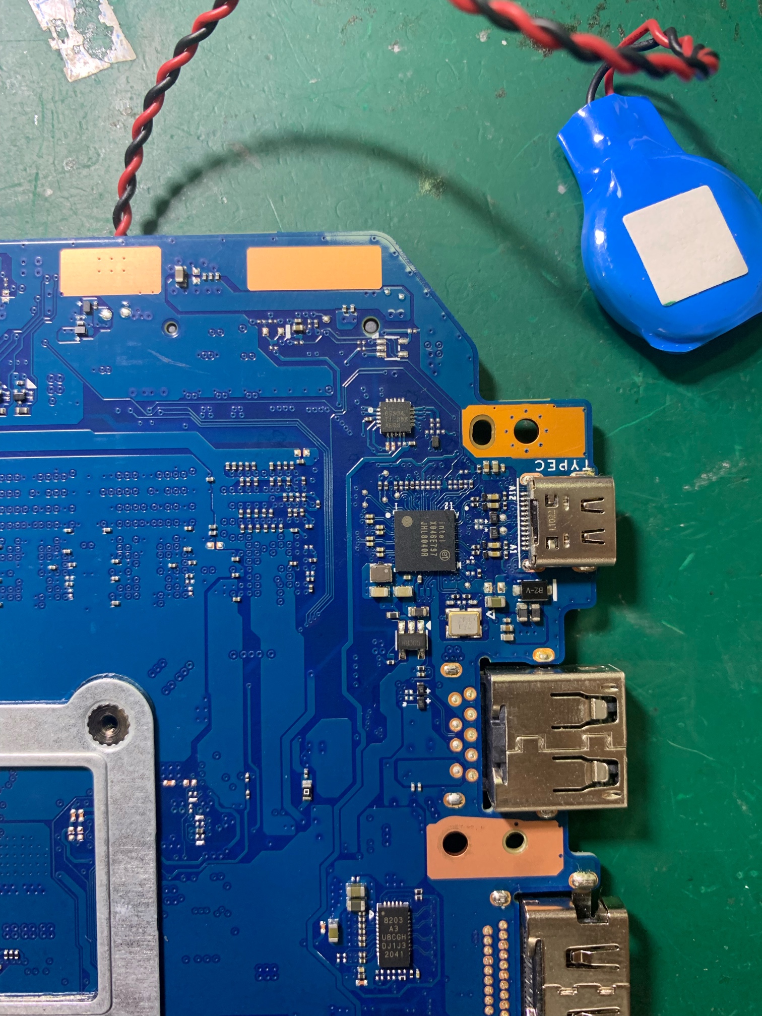

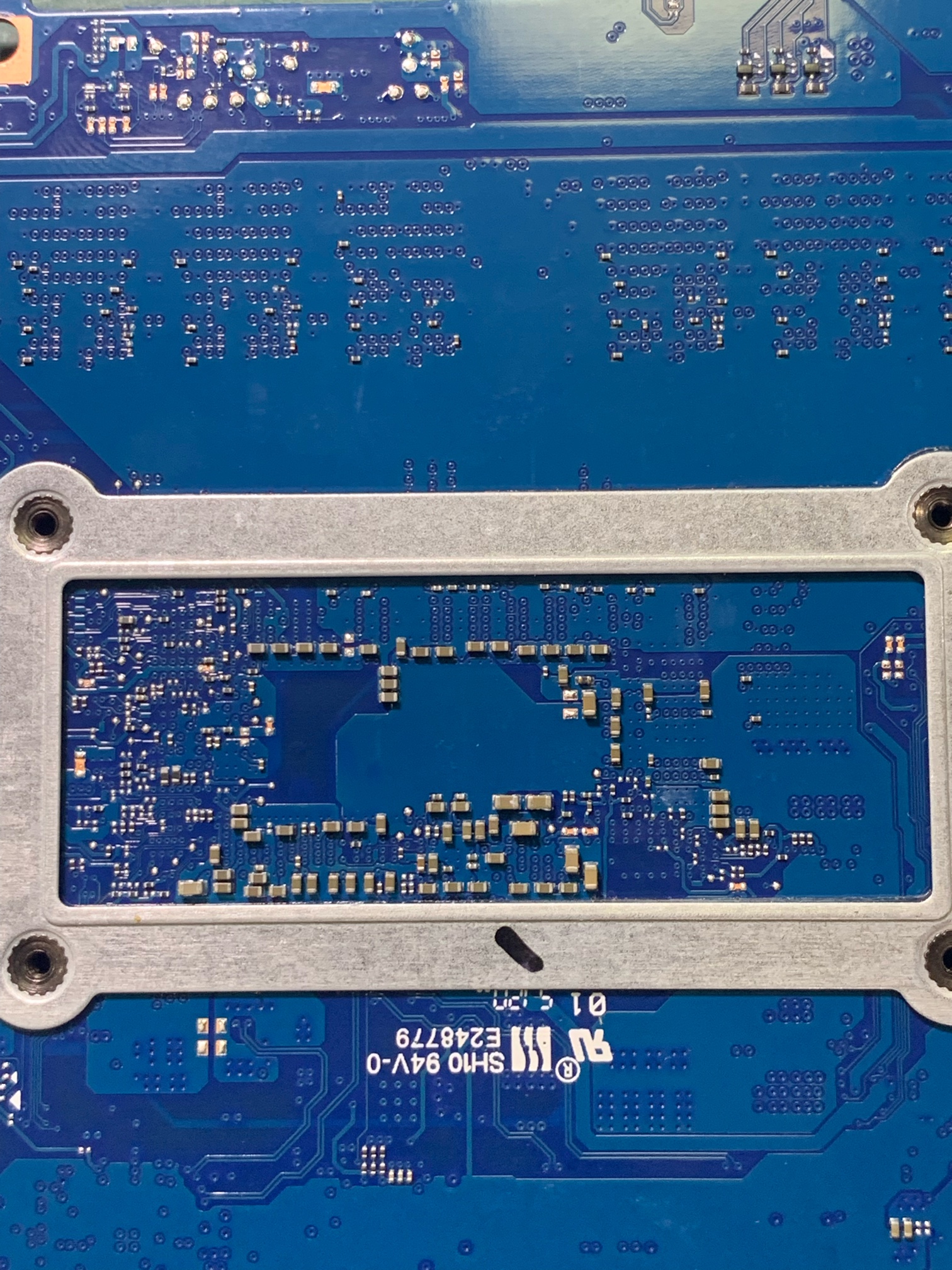

高清图,附加做好的阻值图。11代i7 小米的笔记本

作者: ai伟    时间: 2023-6-5 14:43
确定CPU供电的电感是173的对地值????

作者: tongchuang    时间: 2023-9-27 10:01
是的  今天碰到一个板  确实这么高的对地值
作者: 孤影冷月    时间: 2023-11-3 18:23
CPU阻值没那么高的。。肯定表有问题。。今天接了台独享的。。待机的1.8v 3.3V短路了  CPU 凉凉了 。CPU阻值就30多欧。
