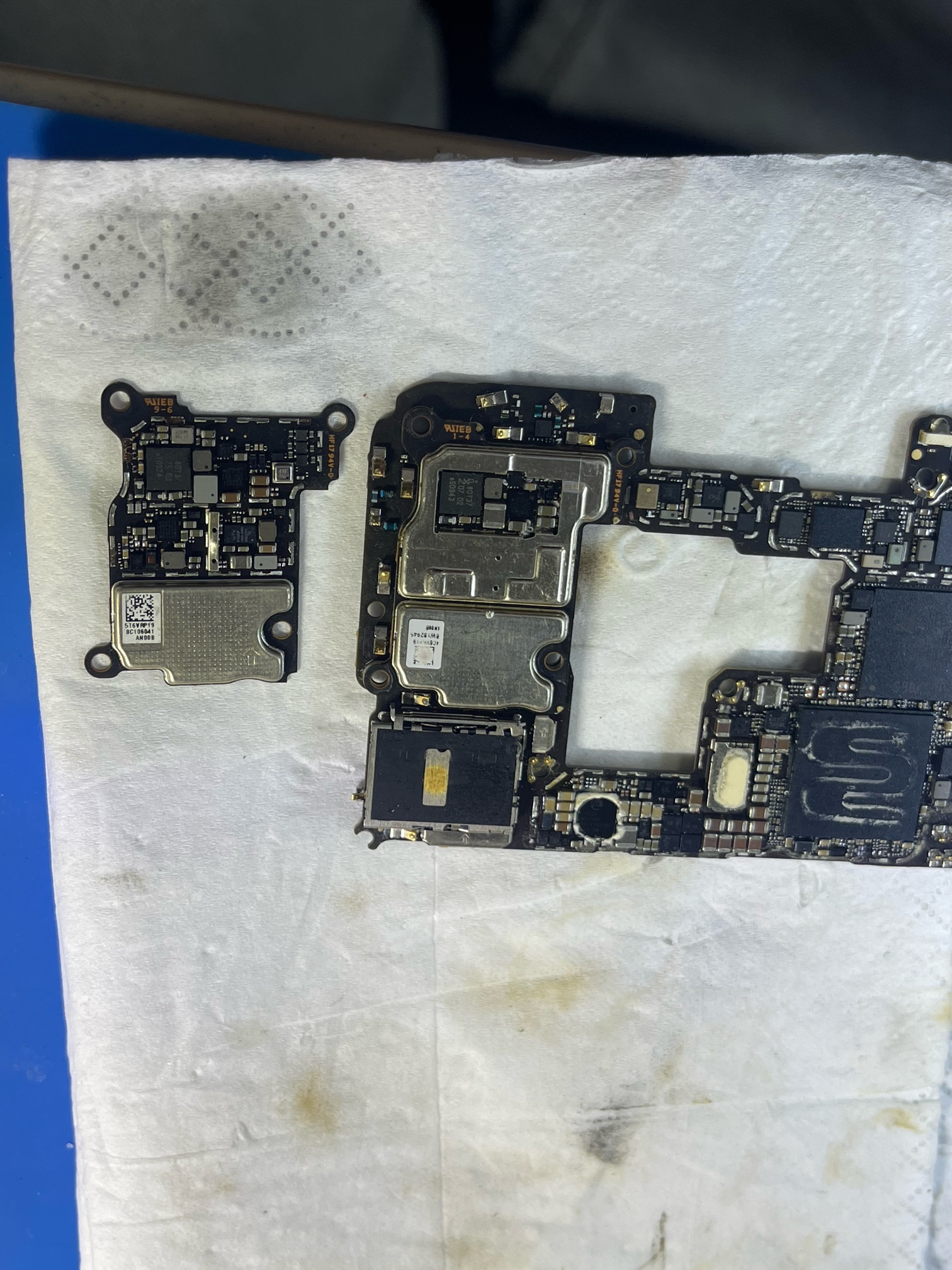

机子同行拍照片过来是这样的

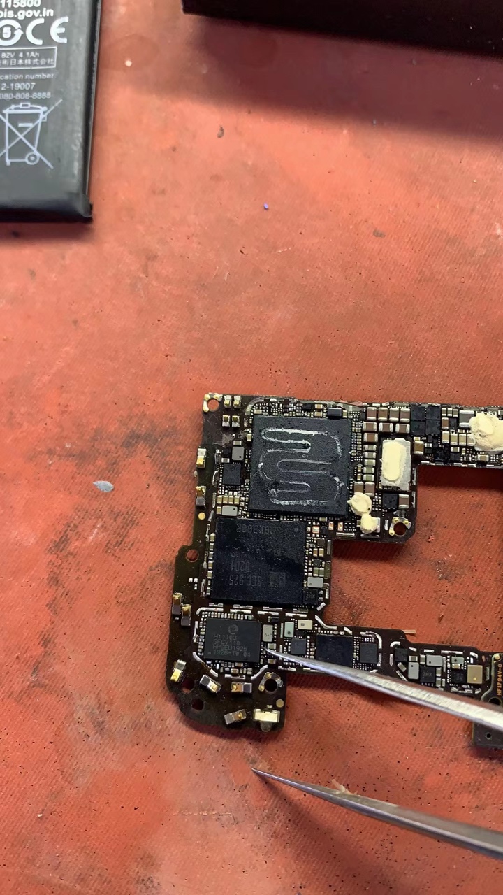

无信号直接更换上层

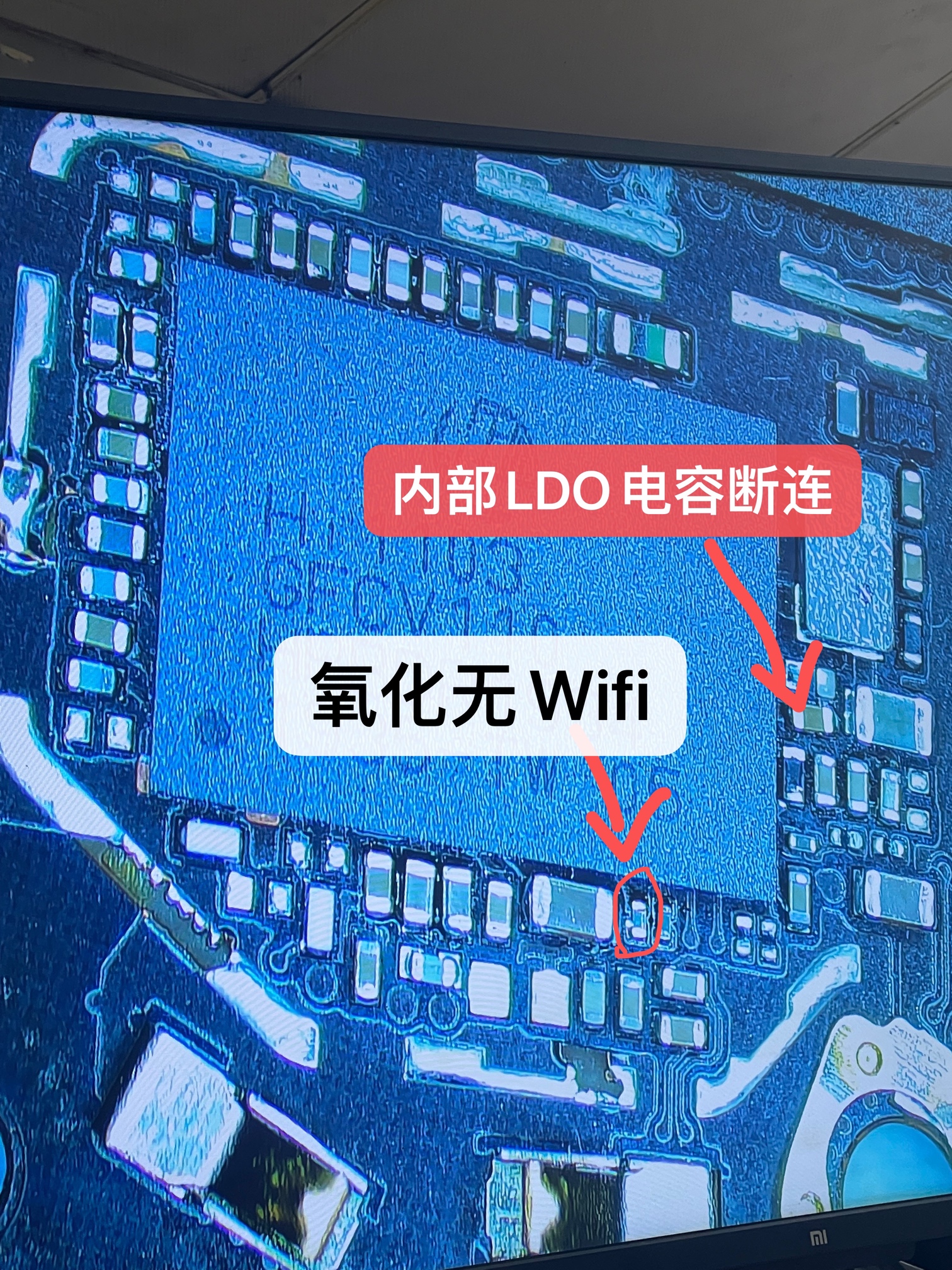

WIFI耦合电容导致无Wi-Fi
内部CLDO导致Wi-Fi波形大 无法滤波

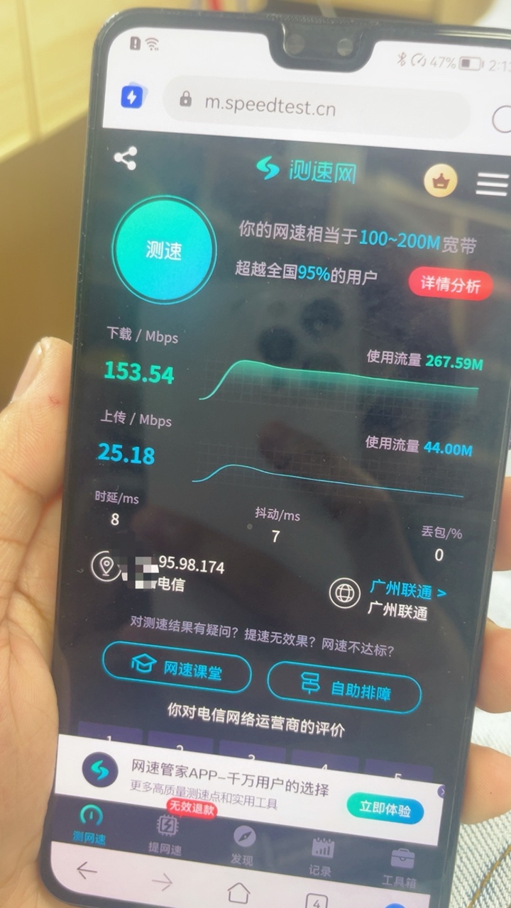

使用一会断连 网速慢 无法上网
特别注意 测速网站测速一半就会断开

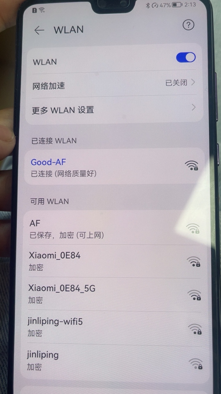

正常使用不定时断开
最后故障解决

图纸英文参照P30
