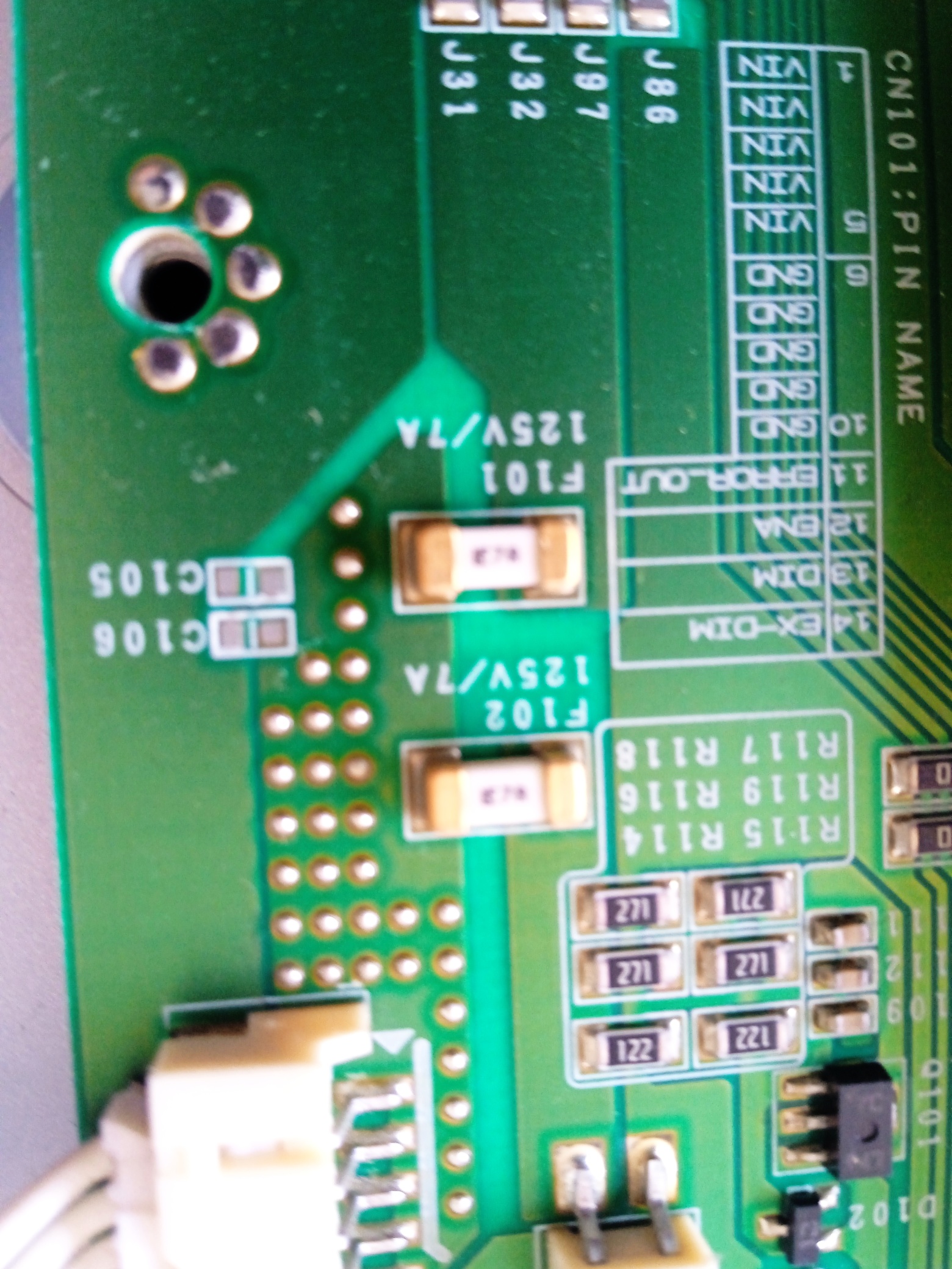

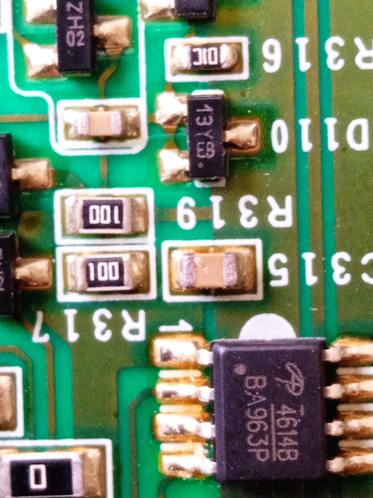

长虹电视,无法开机,开机电源灯不亮,打开后盖后,发现电源板保险已断,从网上买来电源板更换后,能开机,发现背光灯不亮,再次打开后盖,发现背光灯电源板,保险也断了,有短路,经过测量,发现芯片,1脚和8脚短路,拆下,买来新的更换后,顺利开机点亮
