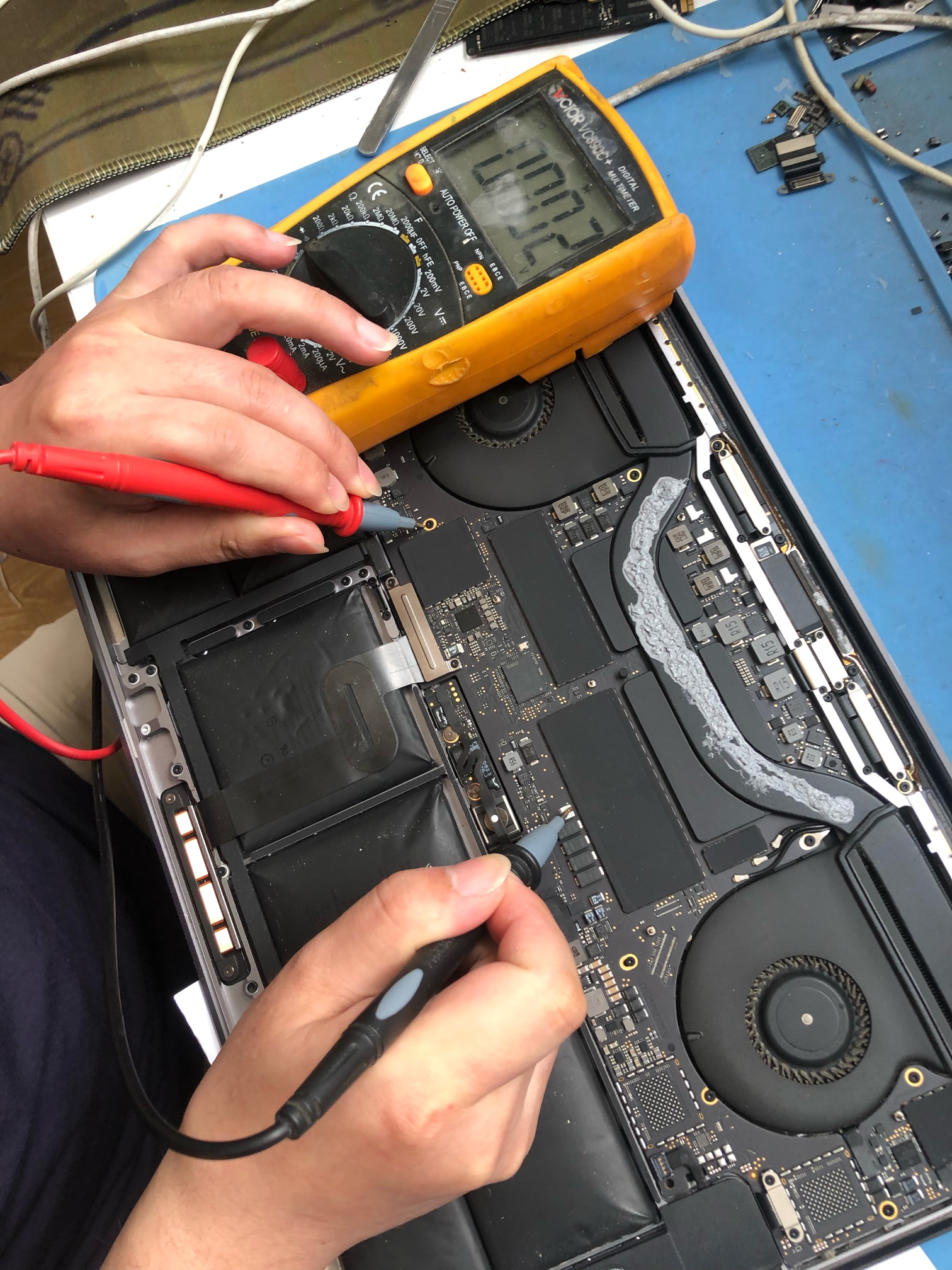

苹果笔记本A1990短路不开机,量测主板12V短路,强行给主板12V电路供电,通过主板局部发热来判定哪个短路原件烧坏,经过判定C6503短路,更换OK
