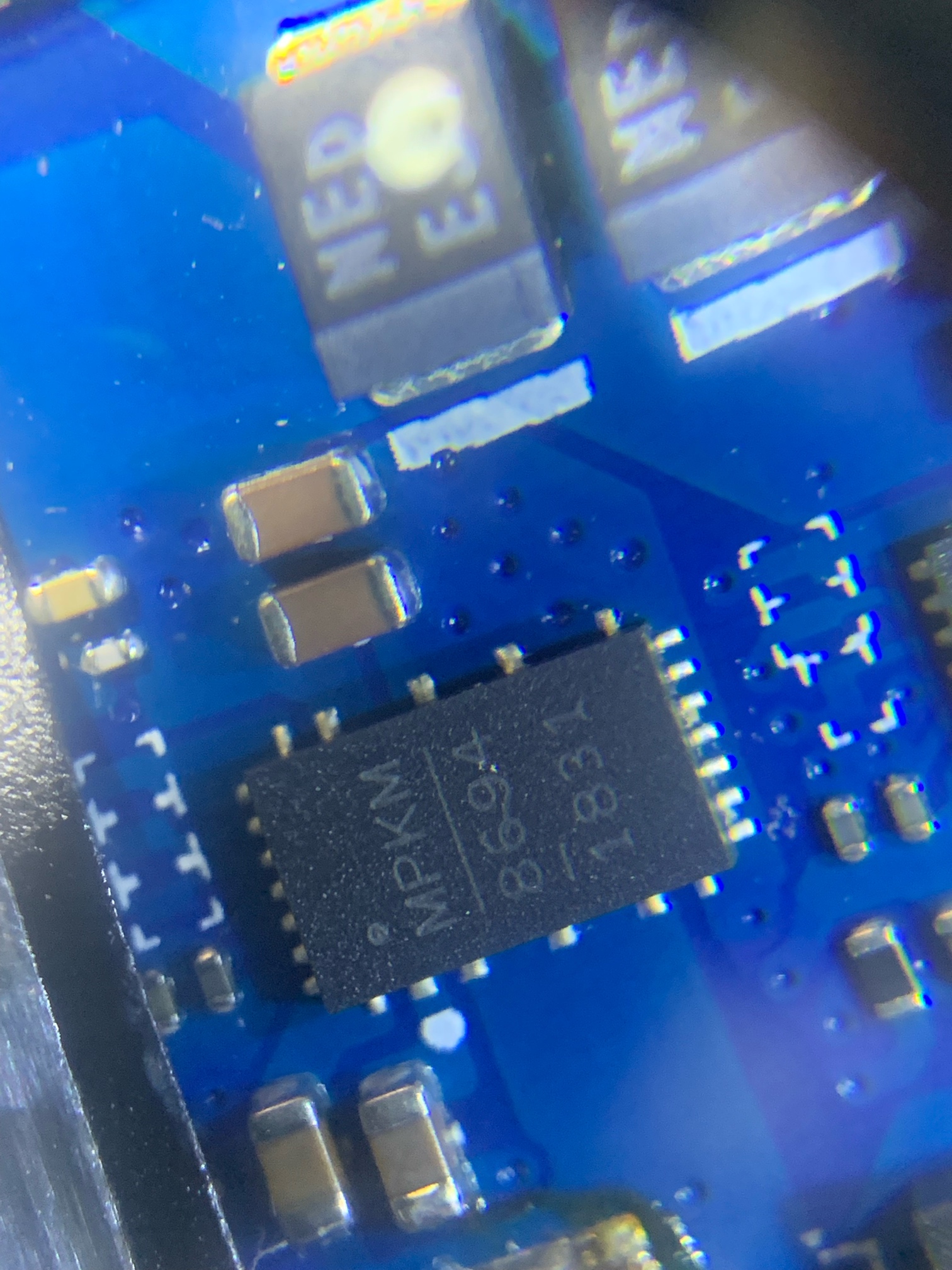

  这种华为笔记本主板充电芯片做成模块,又是什么黑科技呢?
把旁边的玻璃芯片取掉,板子可以加电,电流跳几下就掉回待机。机子不能显示了。
跑线发现电池总线也进了这个玻璃芯片。
  原故障机子进液腐蚀,修亮板子后,用原电池开机屏幕显示电池电量低红色图标。也充不了电。
单用适配器开机,亮机后在BIOS里不掉电。进PE和系统会掉电。
插着电池和适配器开机不掉电,但关机第二次开机CPU会降频,只有0.38GHz。
换了一片电池也是同样的现象。
这模块会验证什么信息呢?
