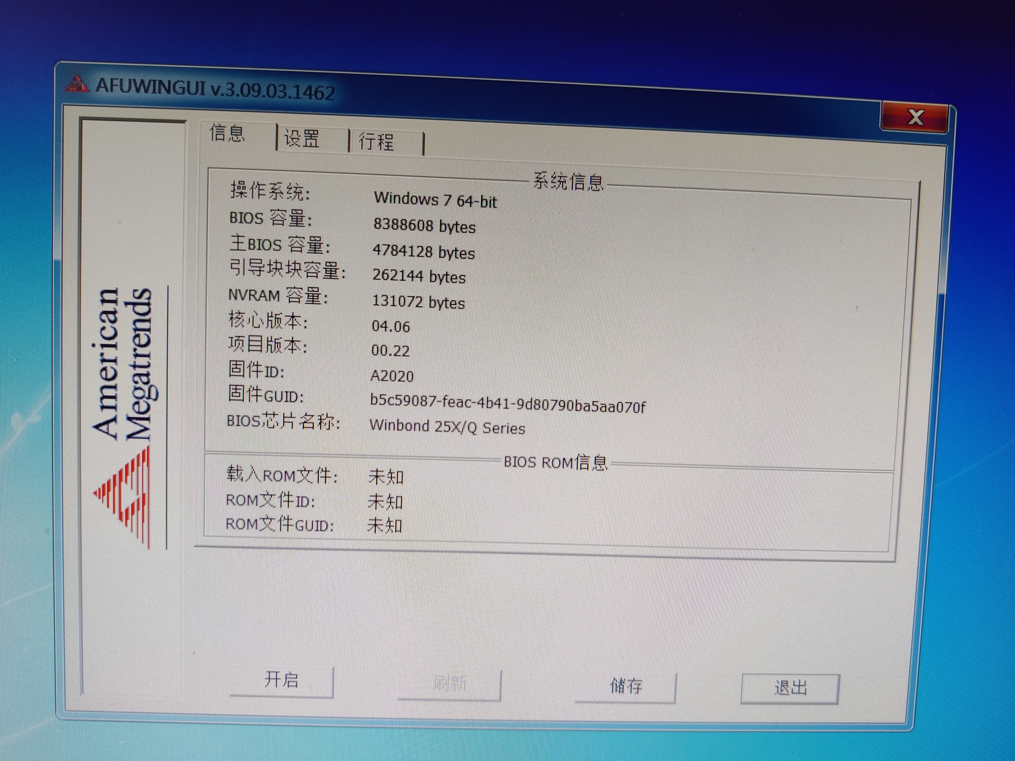

华硕P8Z77-V主板启动后无网络,需要禁用网卡驱动再启用才能正常,ME固件显示无。AMI官网下载个软件直接刷写官网bios就可以解决。

ami官网下载的软件,在win7系统下就可以直接刷bios

直接保存bios替换ME就可以了
