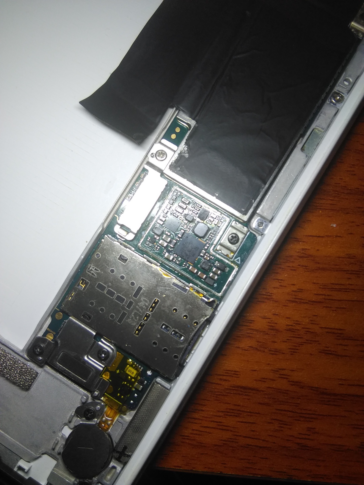

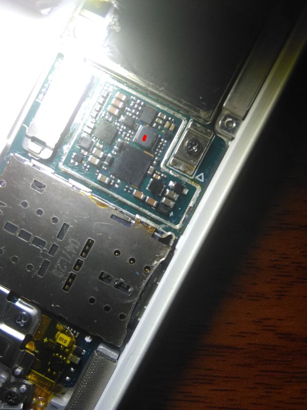

华为平板无背光有显示,万用表测这个电感不通是这个坏了吗?电感万用表测俩脚应该是导通的

这个是升压电感吗?
作者: 华为平板    时间: 2022-5-25 17:10
careful2002 发表于 2022-05-25 17:05
是的,没错
这个万用表测通断应该是通的可测量没响估计这个坏了
作者: 某皇    时间: 2022-5-25 17:15
辣么大的一个电感你问我是不是电感,我只能说是而且是升压电感
灯光的升压电感
作者: ytl098    时间: 2022-5-25 17:47
这么大的电感断路的不多,是不是没有测量好
作者: 华为平板    时间: 2022-5-25 18:39
测了好几回了就是不通
作者: 华为平板    时间: 2022-5-25 19:04
就是断了,万用表通断档根本不响,无穷大,另外的俩个小的电感会响,说明断了
作者: yifan4bao    时间: 2022-5-31 08:16
看外观是电感
作者: 一脚八丈远    时间: 2022-5-31 08:41
这肯定是电感啊,很明显的
作者: 13590287632    时间: 2022-6-1 18:06
是的,很明显。。。。。。。
