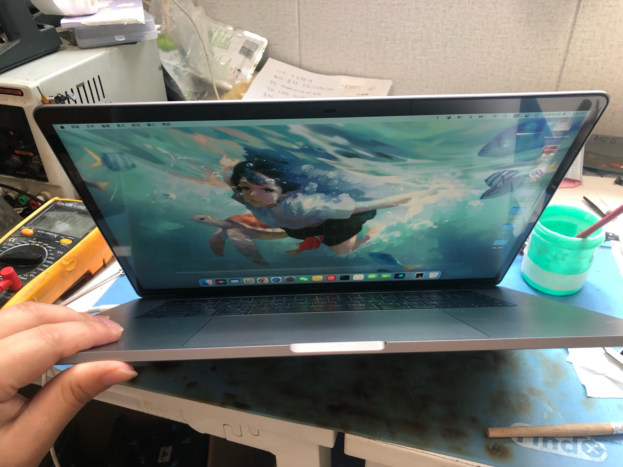

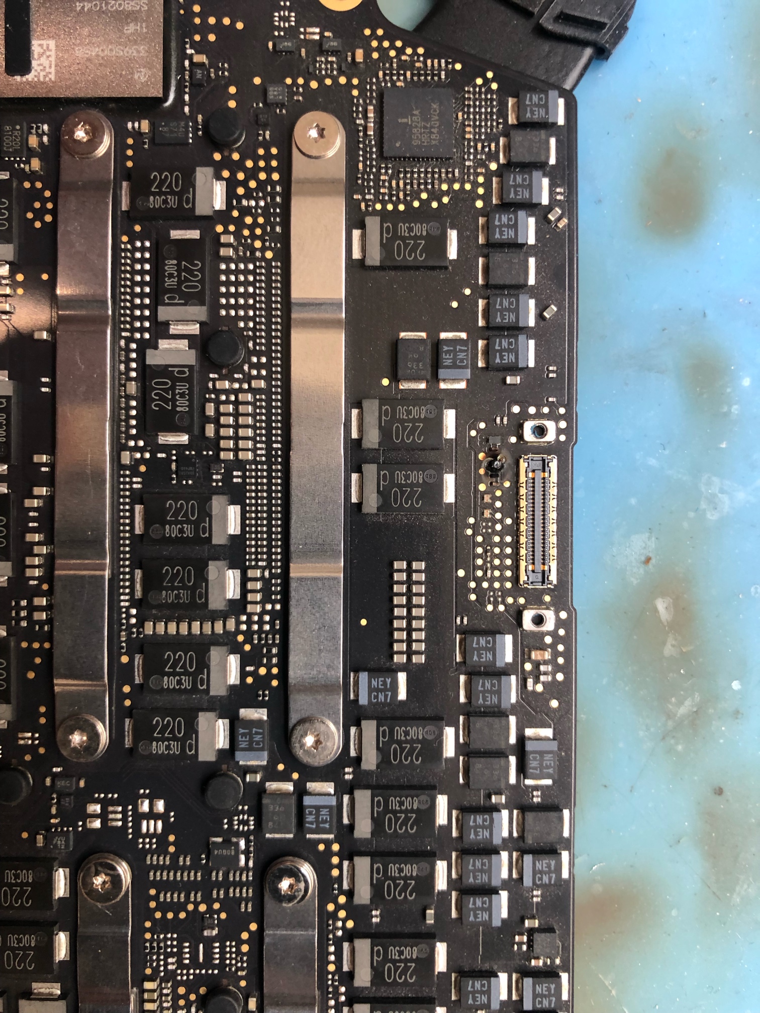

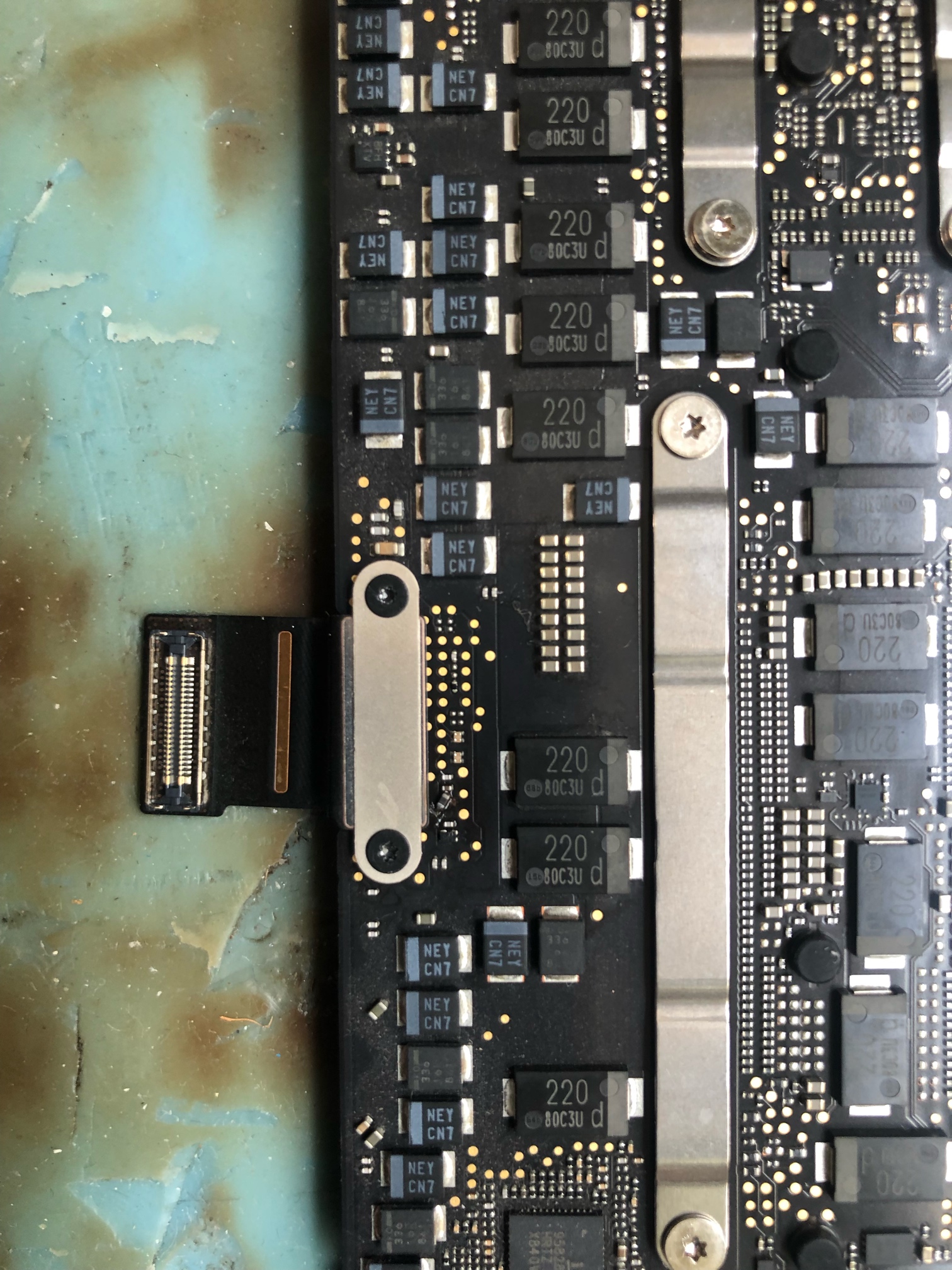

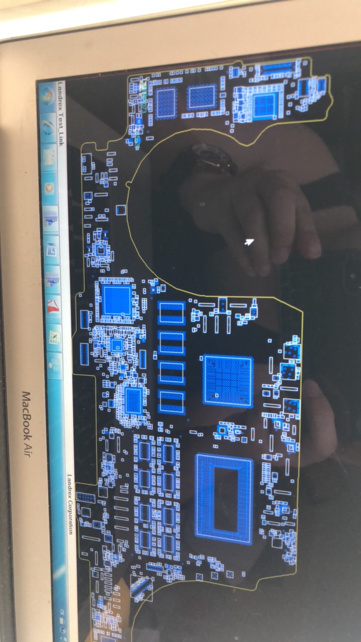

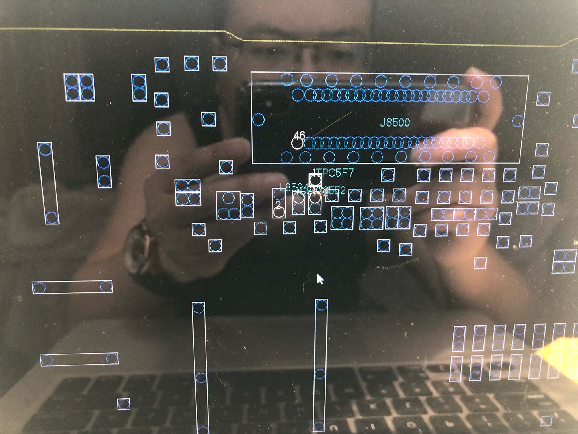

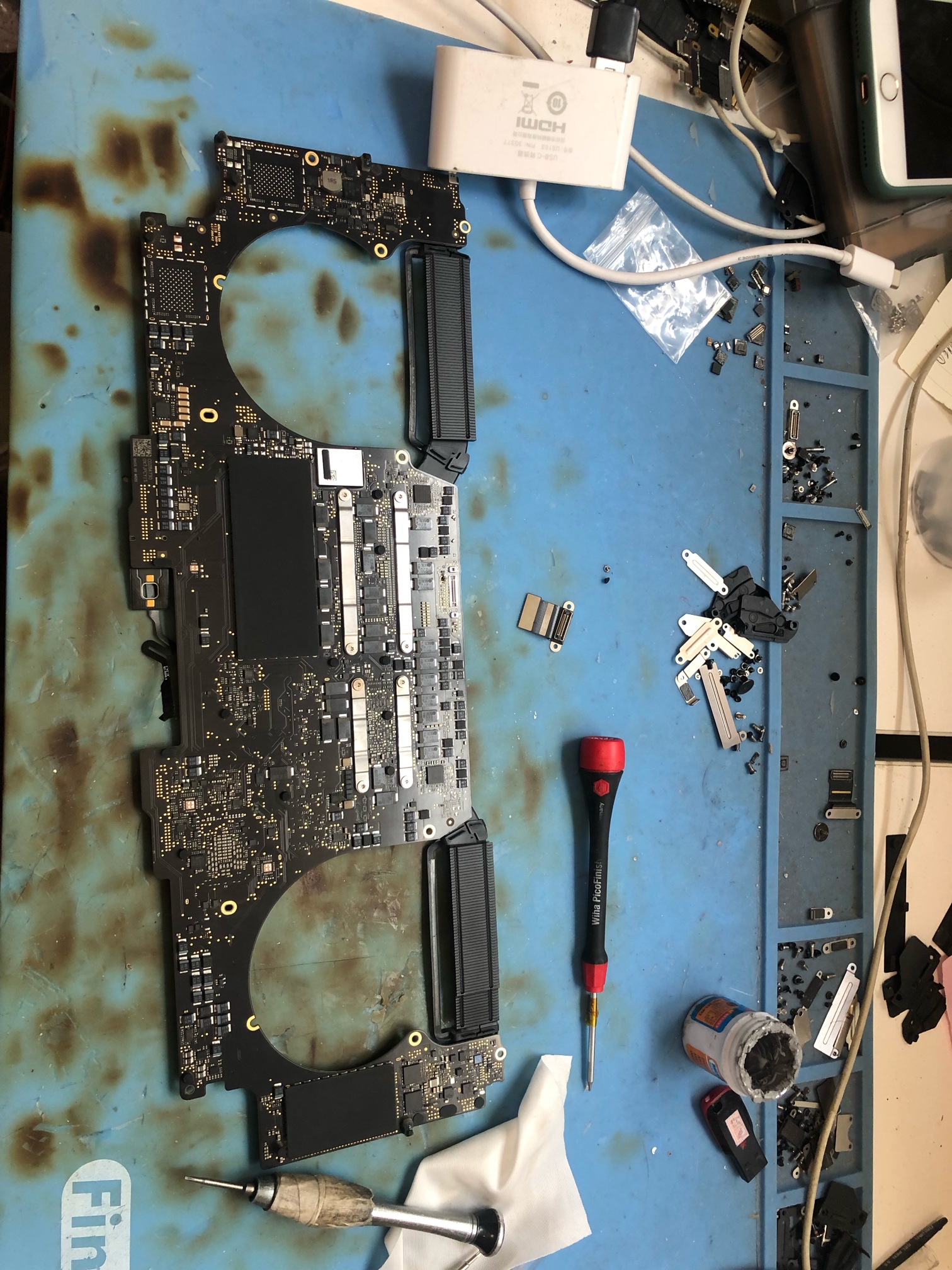

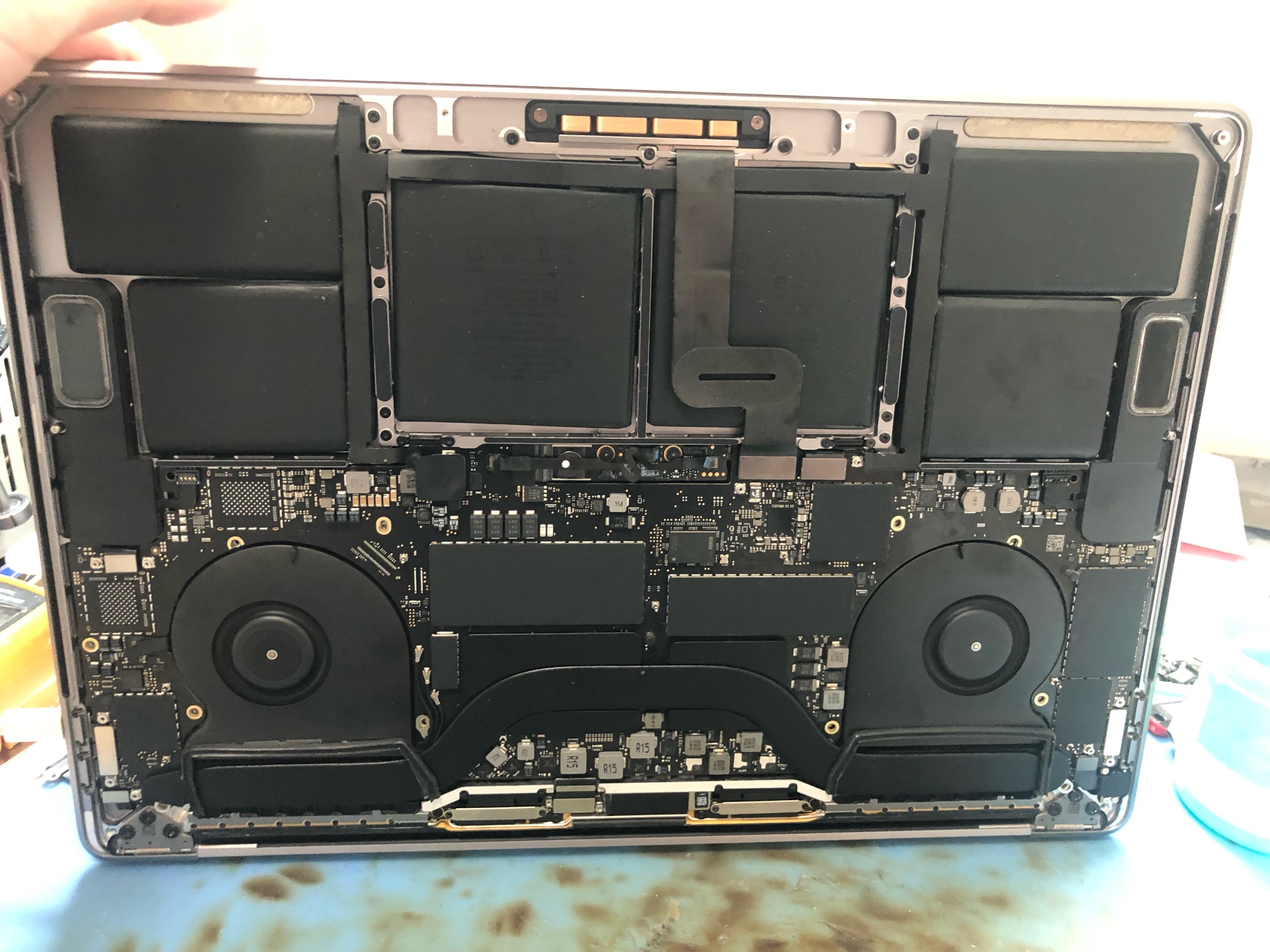

苹果笔记本电脑A1990短路不开机,客户描述自己清灰加散热膏后导致不开机。主板拆出发现摄像头电路L8504,pp5V_s0_alscam_f短路,主板通电5V电压跳动在1.1V到5V之间来回跳动,排除短路,跟换烧坏的电感,主板通电,待机电压正常,5V正常,装整机正常开机。
