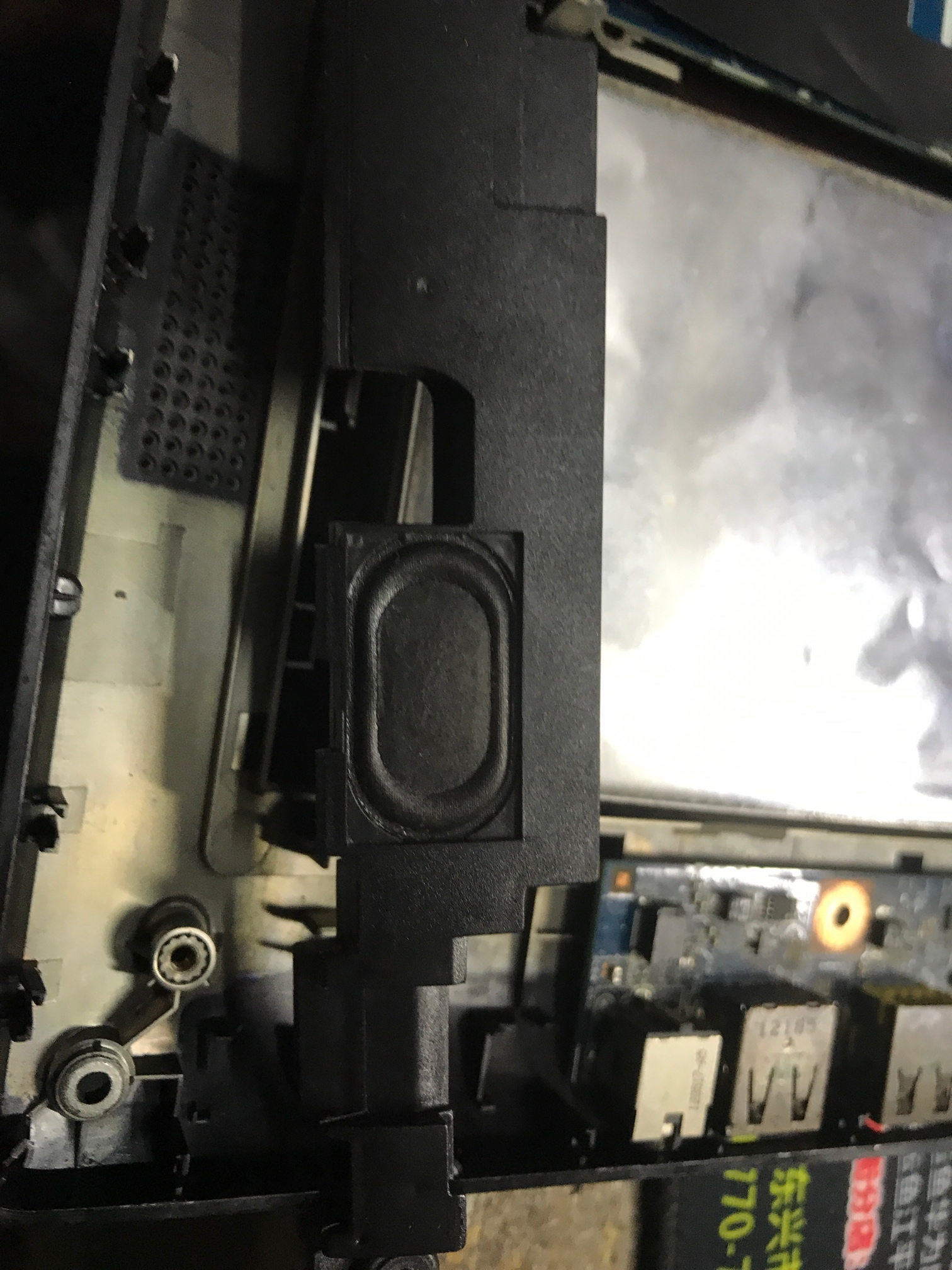

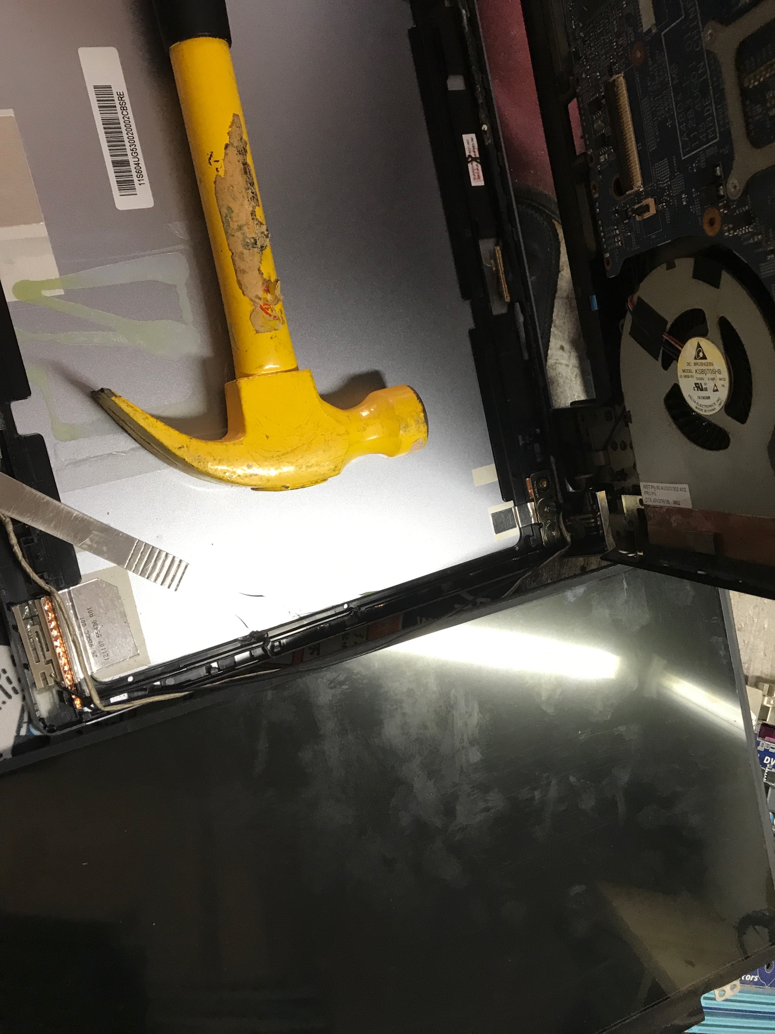

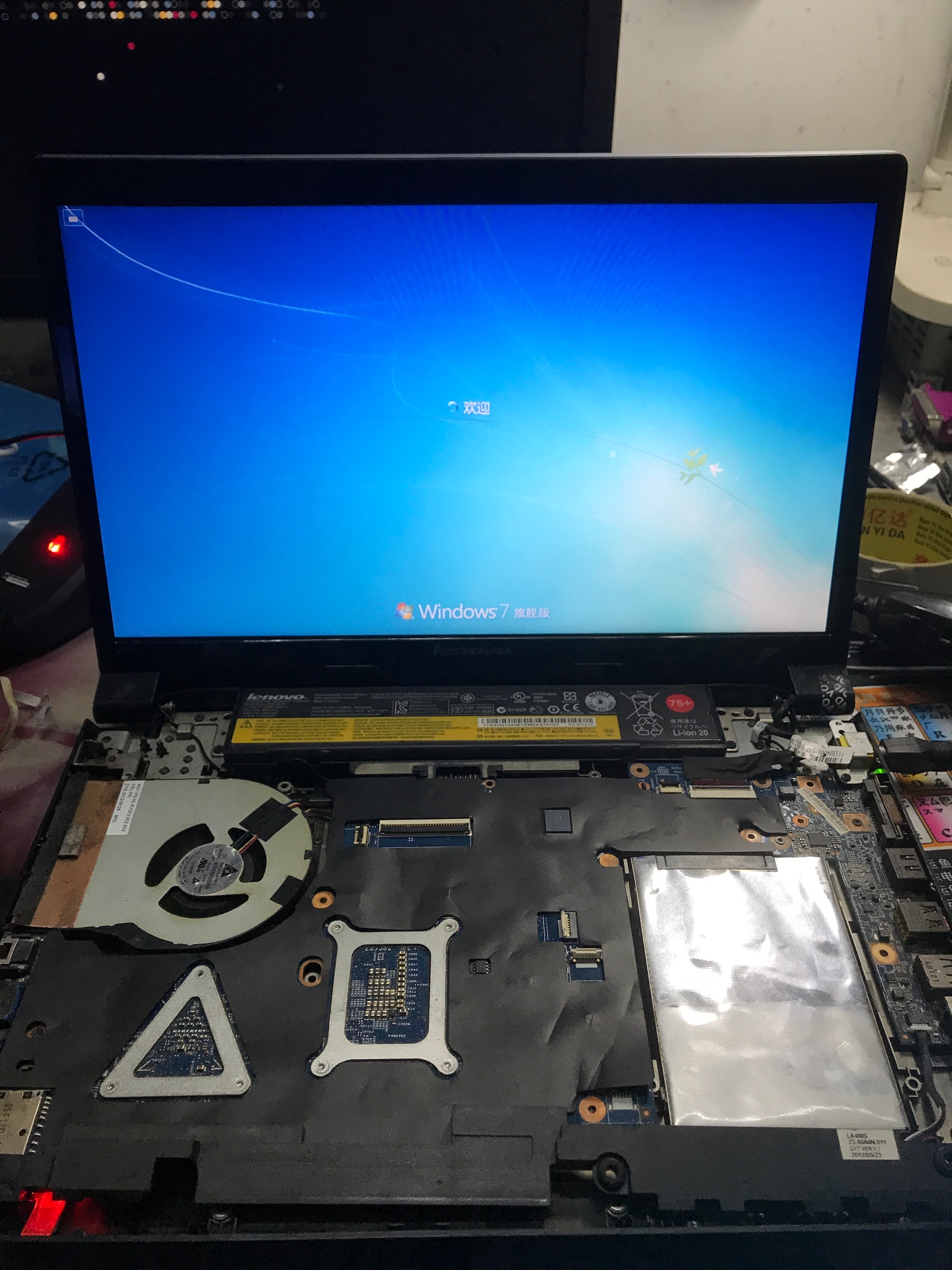

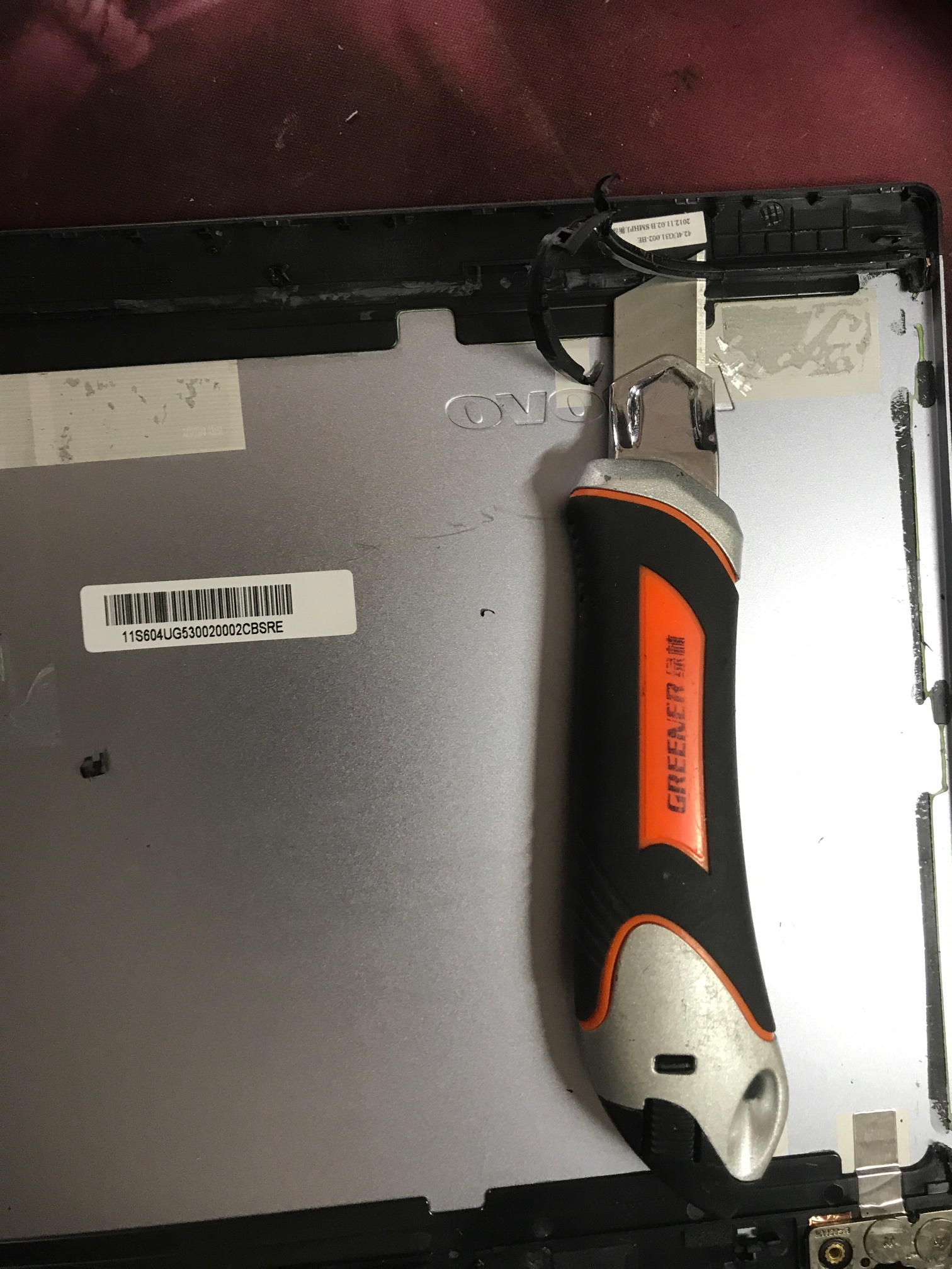

联想V480S 改屏幕,风枪160度10级 烤一下塑料然后用刀削开切割合适然后剪开屏幕四个固定翼,最后热熔枪伺候。测试声音的时候喇叭也是坏的
改了一双喇叭
