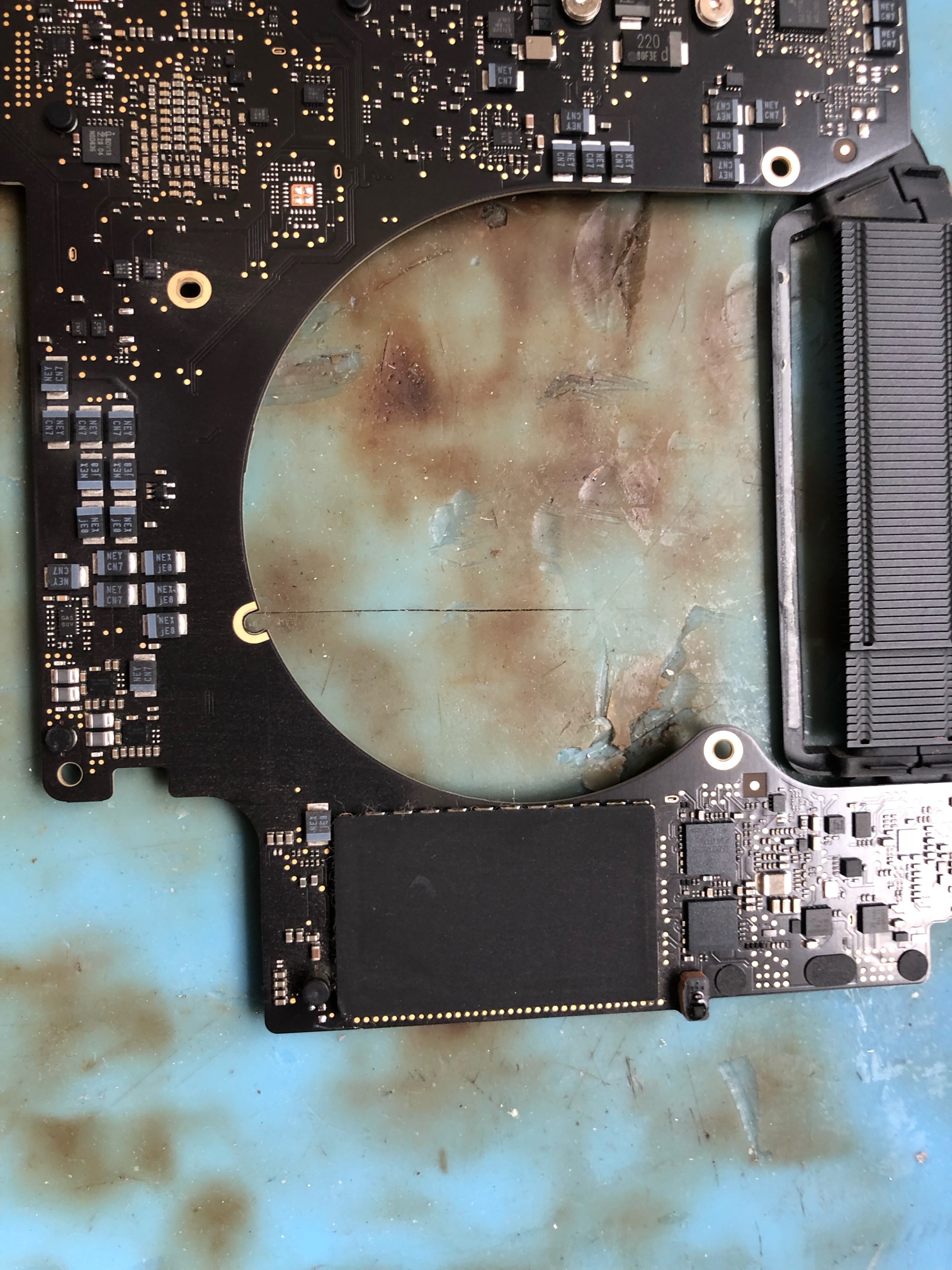

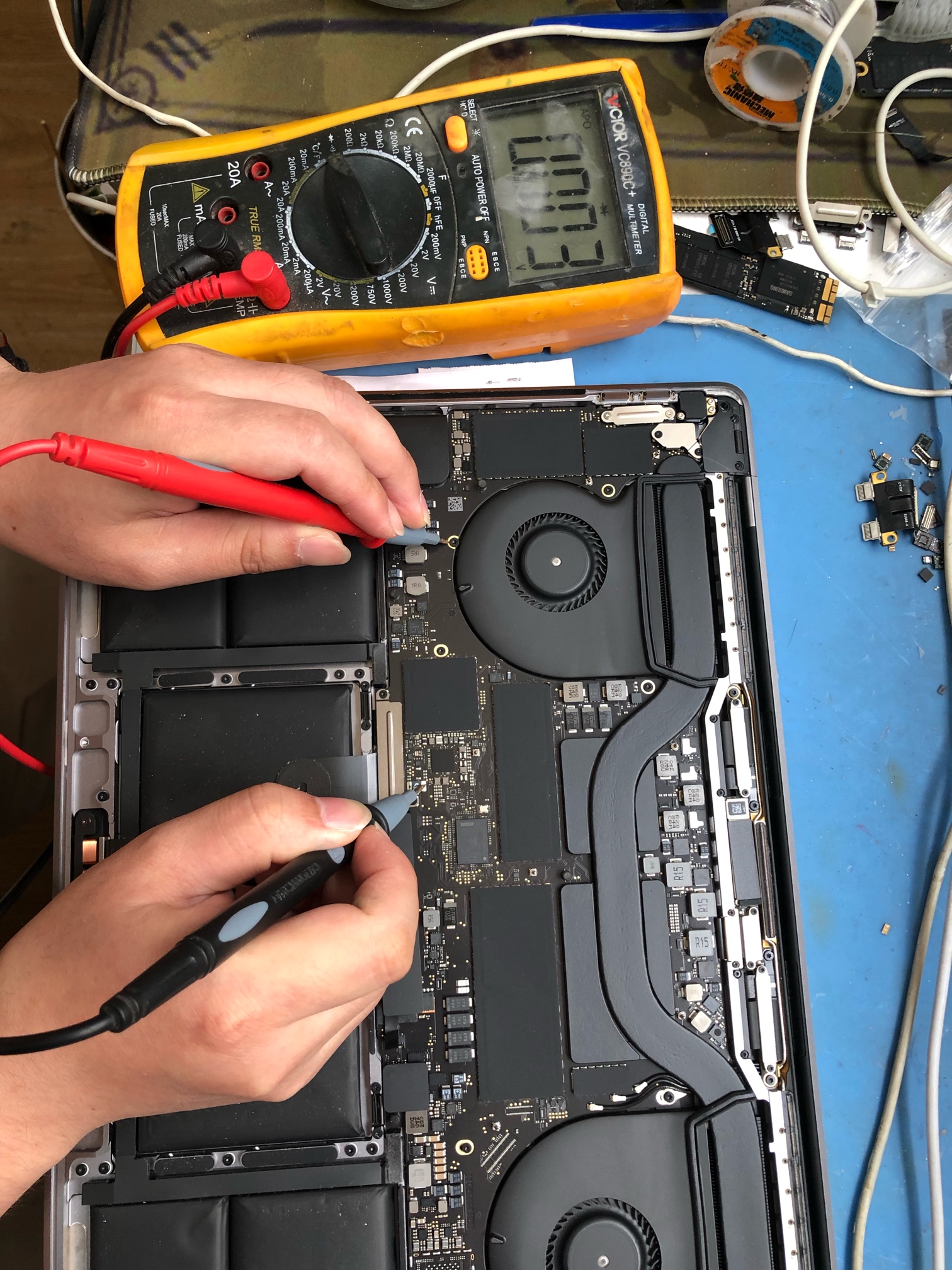

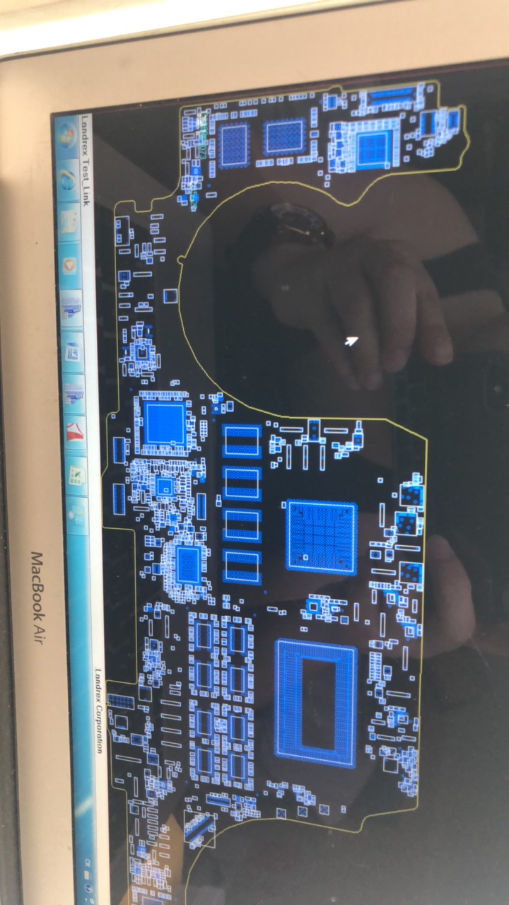

苹果笔记本电脑A1990短裤不开机,主板量测,12V主电压短路,由于12V电压给好多芯片提供电压,所以这是找短路的难点,连接好多芯片,电容电阻,集成管。修短路先用观察法,仔细观看主板有没有烧的痕迹,二用嗅闻法,靠近主板闻焦味,三用强行上电法,强行给短路的线路上电,让他产生热量,从而判定损坏原件,三个方法循序渐进使用。
