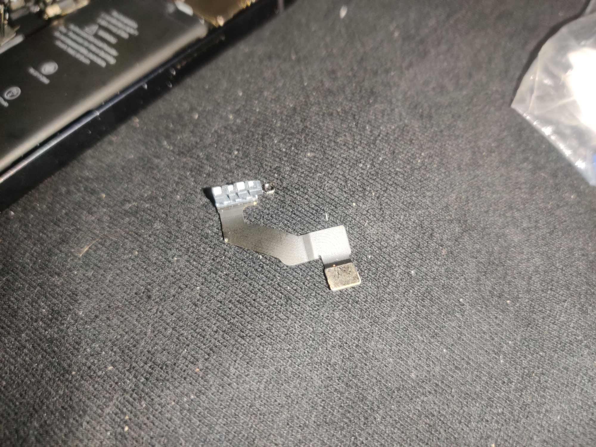

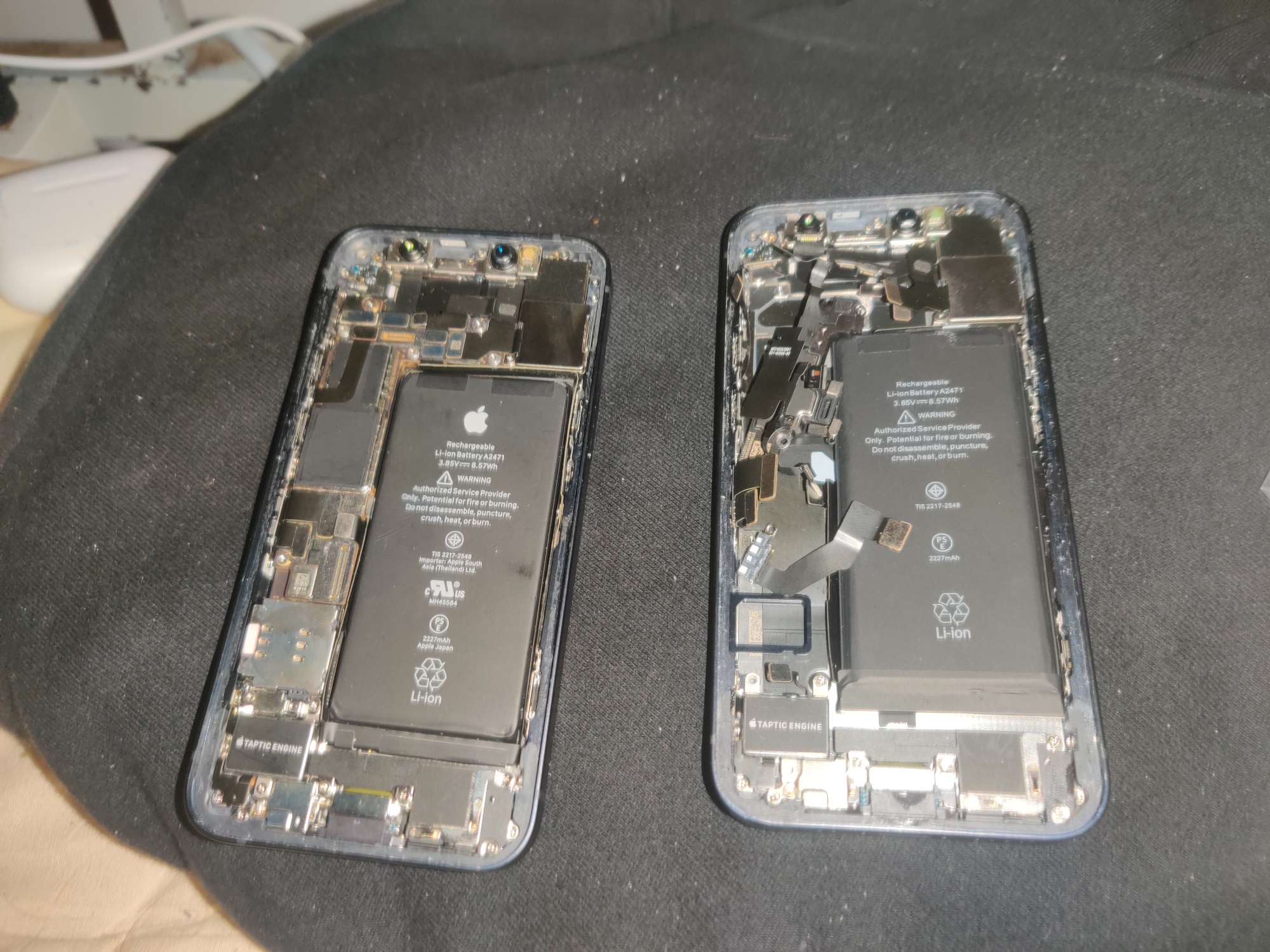

请问大佬们,国行主板挪到美版壳里,配件用的都是美版,出现了搜不到5g wifi信号的情况,难道国行主板就只能在国行壳子里待着吗?顺便问一下大家,第二个图是在美版壳子里拆出来的,是个什么配件啊?
作者: 1148846694    时间: 2022-5-24 09:34
5G信号线,美版的
作者: 小虎狼    时间: 2022-5-24 09:53
1148846694 发表于 2022-05-24 09:34
5G信号线,美版的
这个不装对国行主板有影响吗

作者: 小虎狼    时间: 2022-7-1 05:13
Mister张 发表于 2022-05-25 18:55
你不是已经发现问题了吗?
不是这个5g信号排线的问题,因为国行根本就没有这个接口
