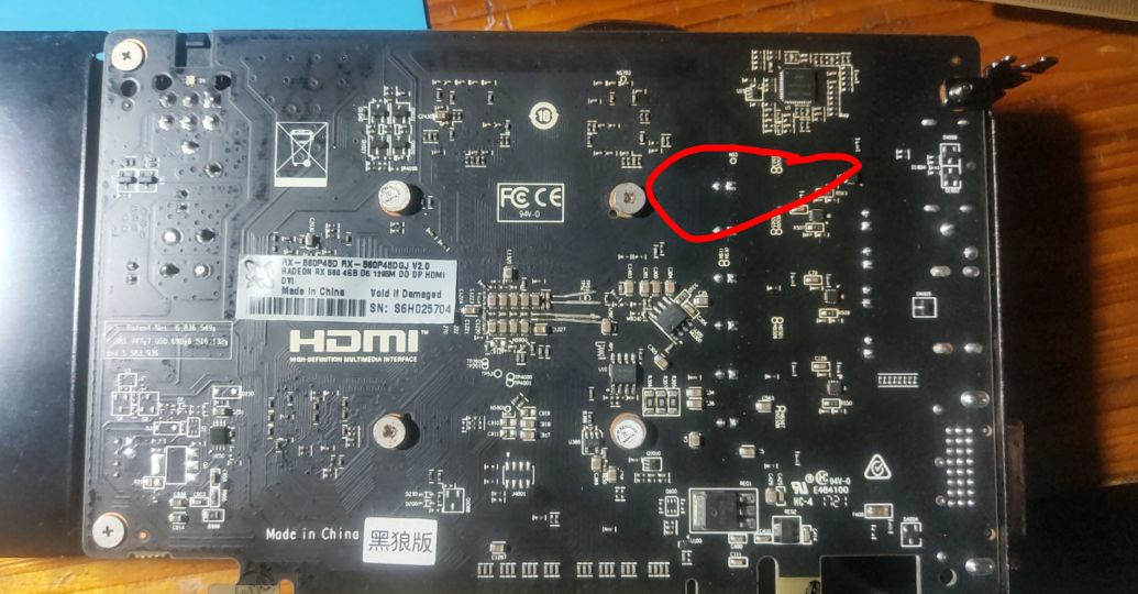

标题: 讯景rx560 vccdi老是出问题
图中红圈你的那路供电老是出问题,主供电点芯片换了,好了没几天又不出供电了,主供电芯片是ncp81022。电路是主供电芯片ncp81022控制ncp81161门驱动开启电压,pwm控制脚是ncp81022的27脚PWM1NM。门驱动,上下mos管都没问题。ncp81022的27脚老不出pwm信号电压,我现在怀疑问题不在主供电芯片那。ncp81022的27脚出pwm信号有没有什么工作条件之类的?有没大佬指点一二

作者: ws7777    时间: 2022-5-25 03:41
直接从核心电压飞线电压过来试试能不能亮机

作者: skilittle    时间: 2022-6-2 01:48
楼主可以帮我看一下主供电芯片旁边那个5脚的元件的丝印或者型号吗?

作者: skilittle    时间: 2022-6-17 00:09
黄灬 发表于 2022-6-16 23:57
丝印应该是z08p
你那个搞好了吗,我换上了还是不行,跟你一样的问题,但是有时候亮,有时候不亮,不亮时没pwm

作者: 遊龍維修    时间: 2022-8-26 16:16
我这里也有块显卡这个故障呢,接DVI有时能工作,接HDMI肯定是不过显卡,也是缺这一路供电,楼主找到哪里的问题了吗?
