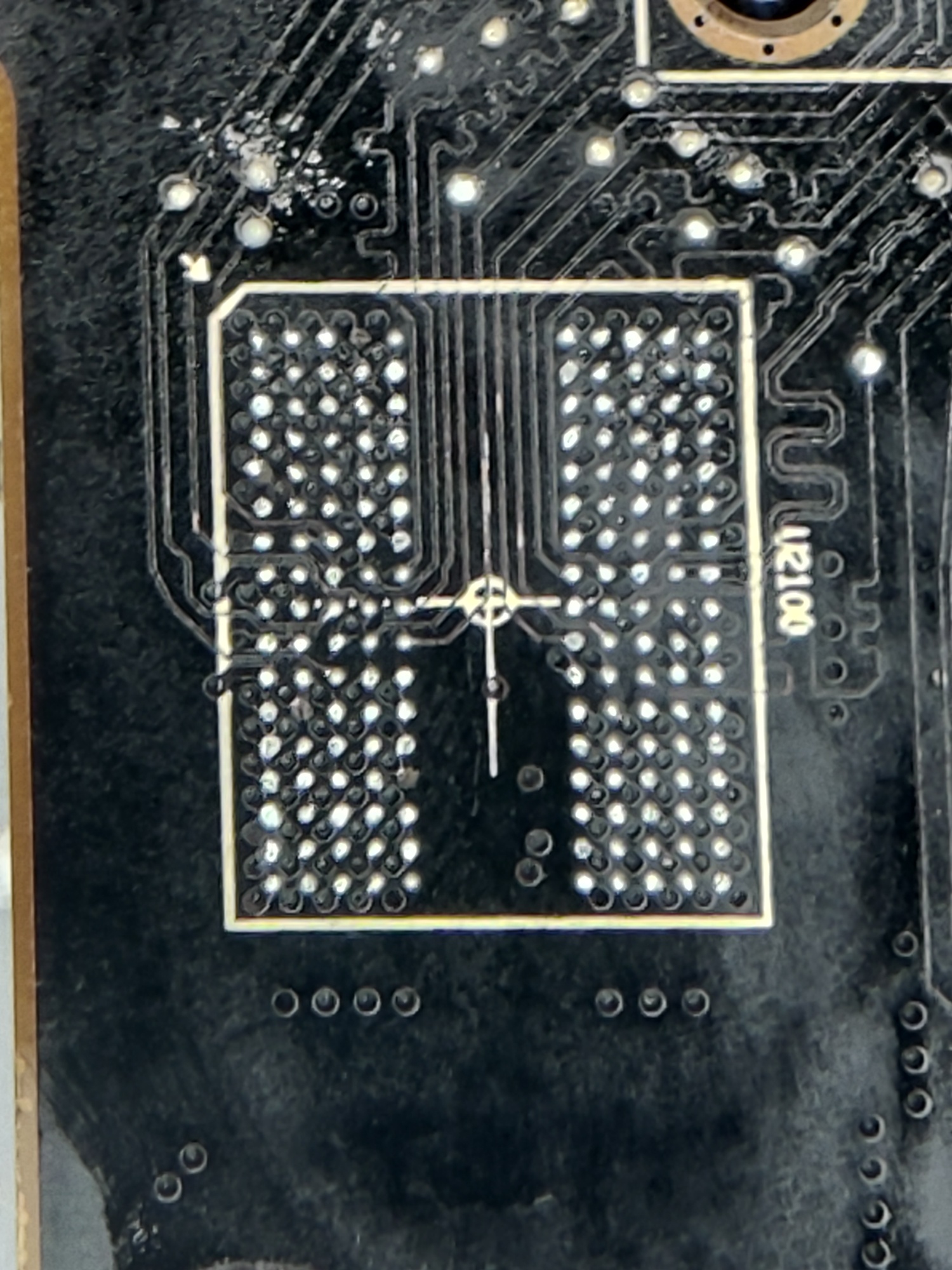

ddr5显存焊盘掉了三个点,还有救么??

简单的 补点打绿油 我补CPU 几百个 都搞过

有救 ……若自己手工不是很好 建议找专业的飞线

飞线到每个孔旁边的过孔点就可以了嘛?
