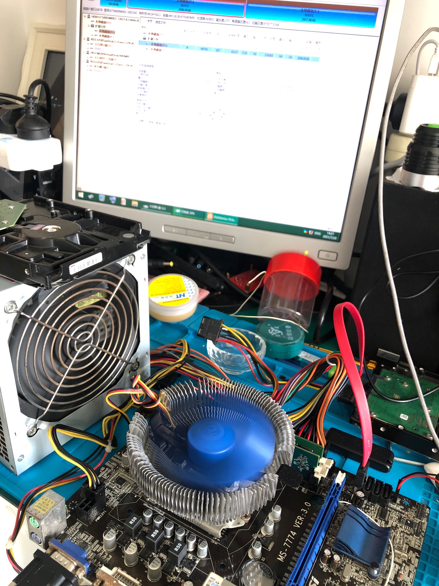

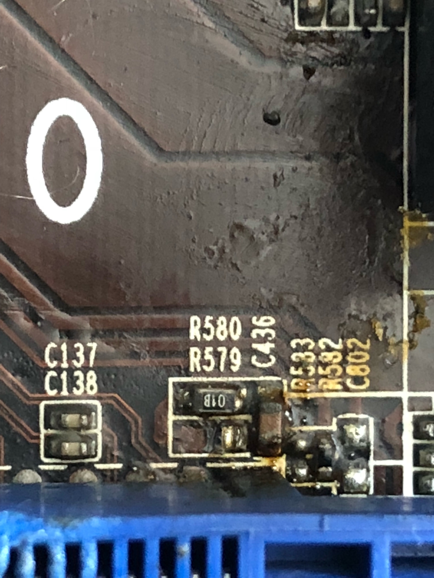

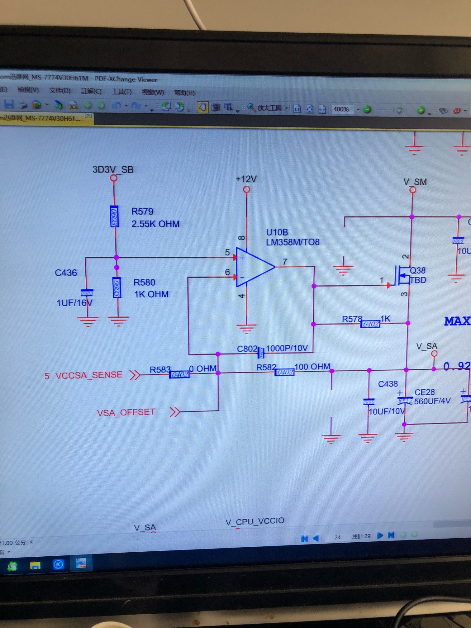

手里两块H61M-S26 V3开机掉电,再开机反复故障,经检测R579 2.55k电阻3D3V_SB脚一块氧化腐蚀虚焊、一块腐蚀严重,更换完已经正常。不知道算不算通病。
