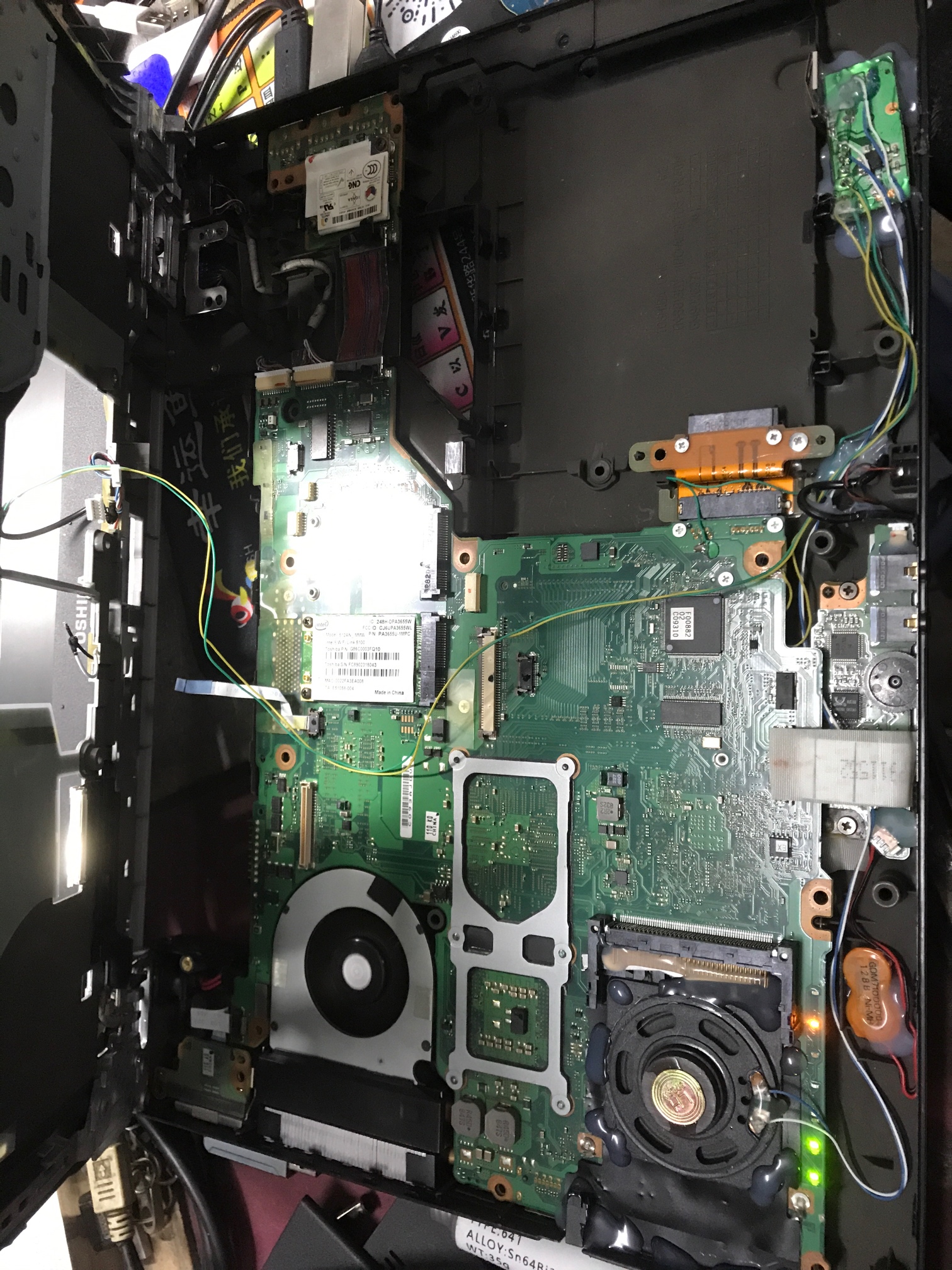

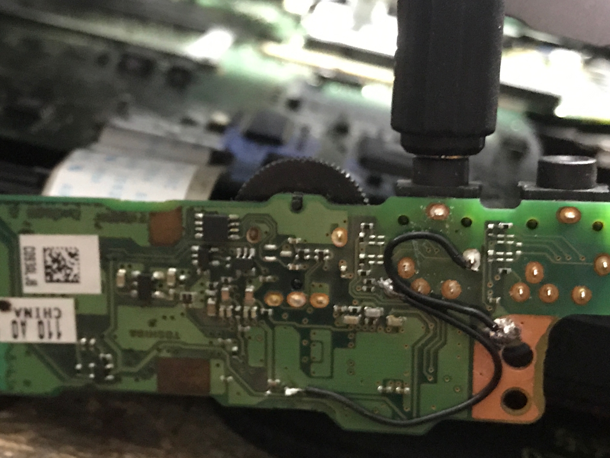

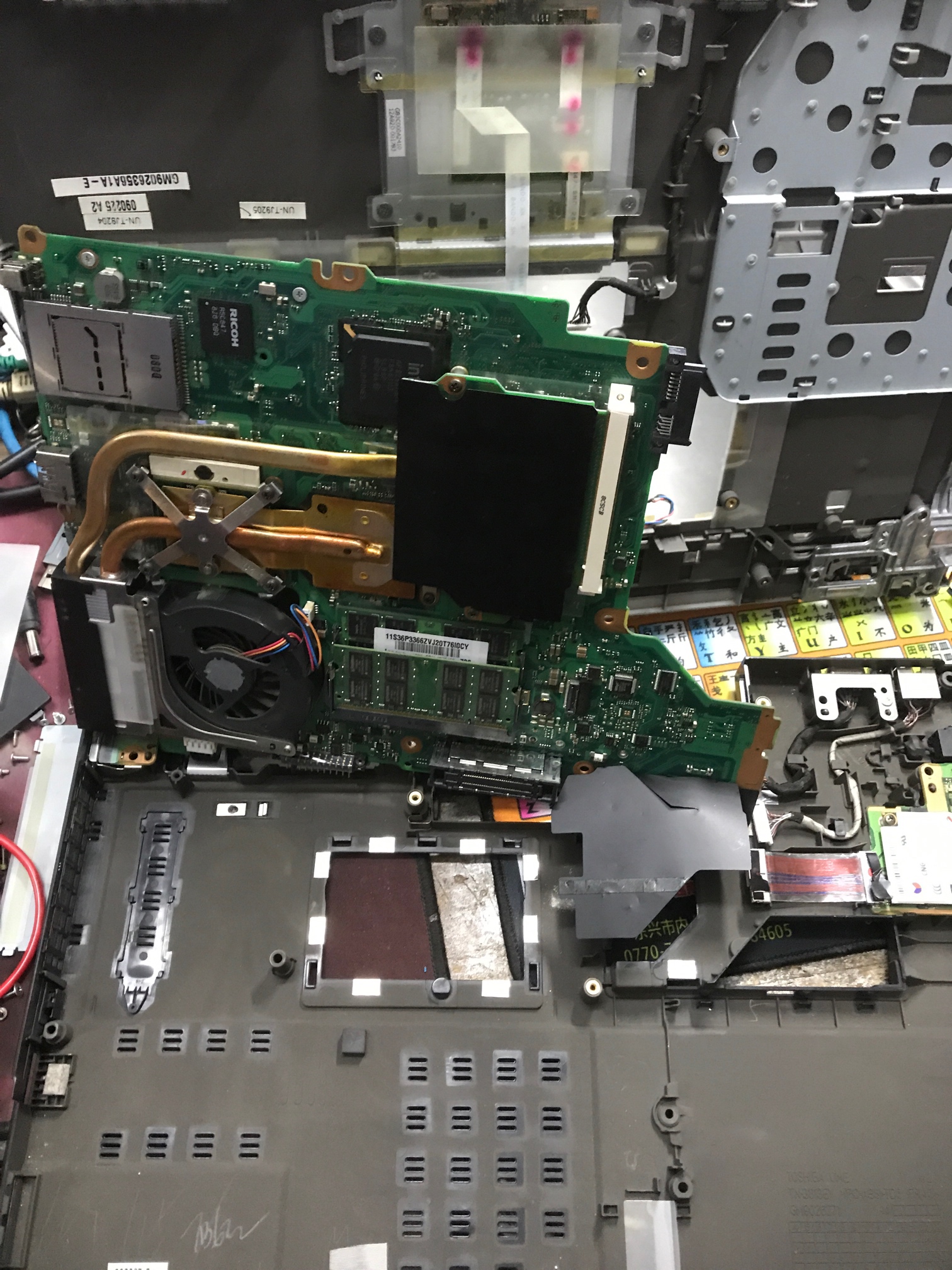

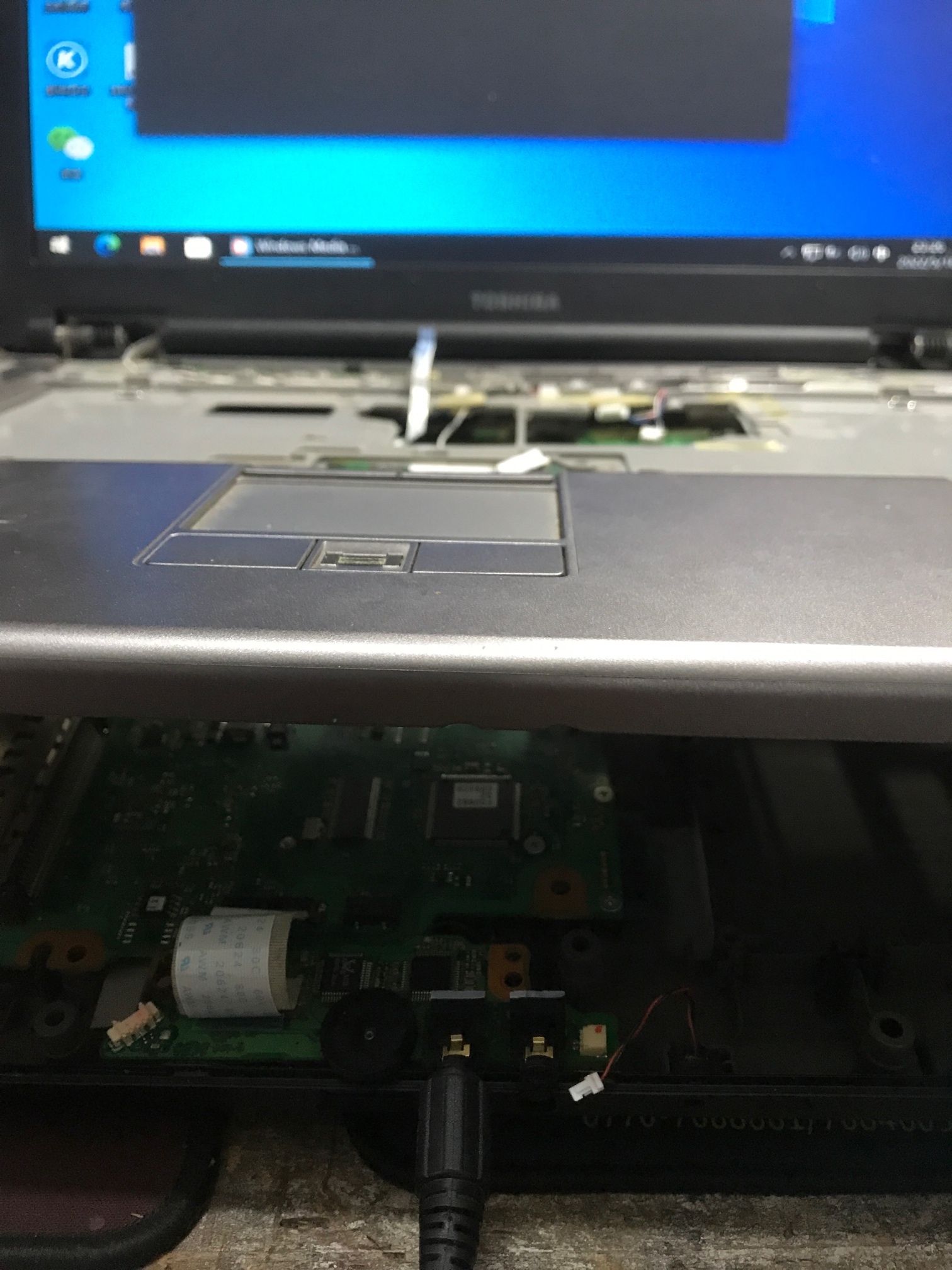

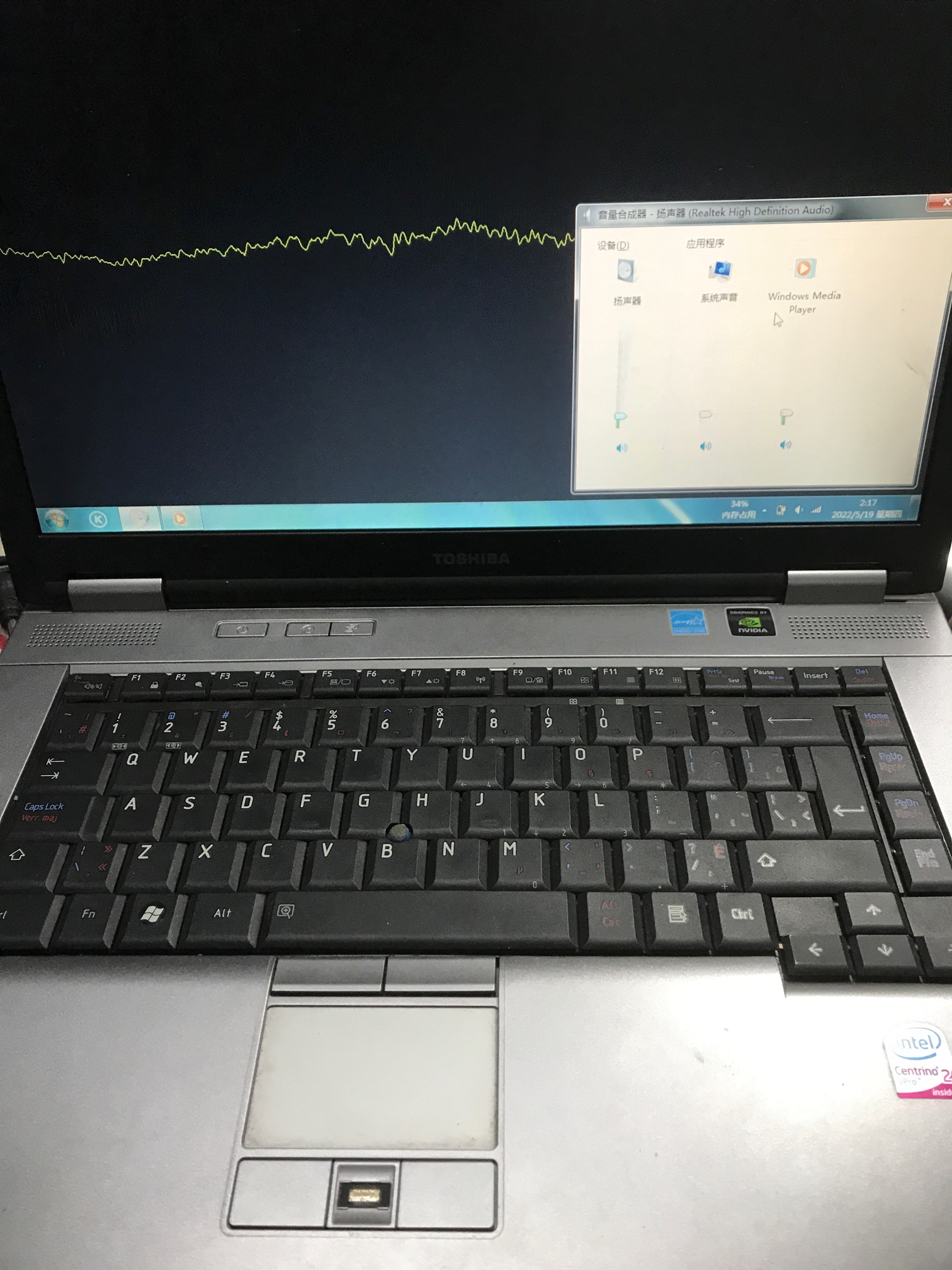

东芝笔记本 很老的机器了 故障是没有声音,搜了一下一些圈友说这种机器坏桥也会没声音,先找出声卡芯片位置吧……有一张带排线的小板,ALC268
一刀切段小板的输出线,然后在声卡芯片某脚
飞线连接外置有声了,内置无声。我还是比较简单拆个小音响取板加上,毕竟报价不高没必要花太多时间。一共接了三个喇叭
