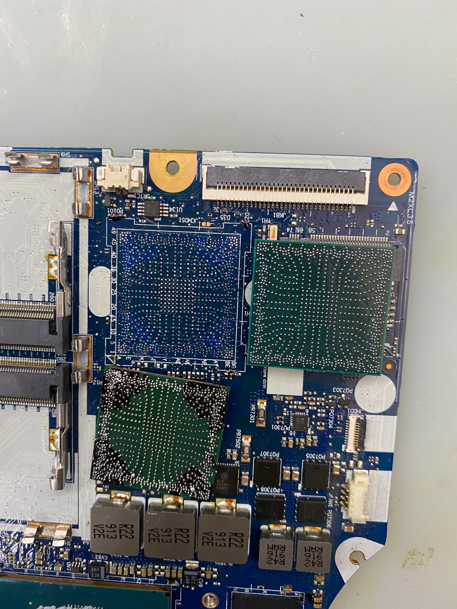

同行发来18款Y7000不触发,拆机检查3V 1V短路,一看就是小问题SR40B坏了,话不多说直接拆下打胶南桥处理好焊盘
处理好焊盘后先用测试架测试待上机的南桥进系统测试功能正常后再上机,很多加密的南桥比如Dell 系列Acer蓝天同方一部分也会加密本机使用好的装入其他机型就不触发,现在买的拆机桥有的来路不明可能主板是全好的拆下来也不一定能用,就是你们买的桥好多不触发的原因,我上机前用测试架测试过的保证一次性过下图就是用测试架测试
针对Y7000系列不触发掉电不出CPU供电不显示蓝屏死机显卡感叹号等等故障越来越多我们和很多联想售后合作这些问题我们可以轻轻松松解决,欢迎大家多多交流共同进步,有兴趣的可以加微信13688320356
