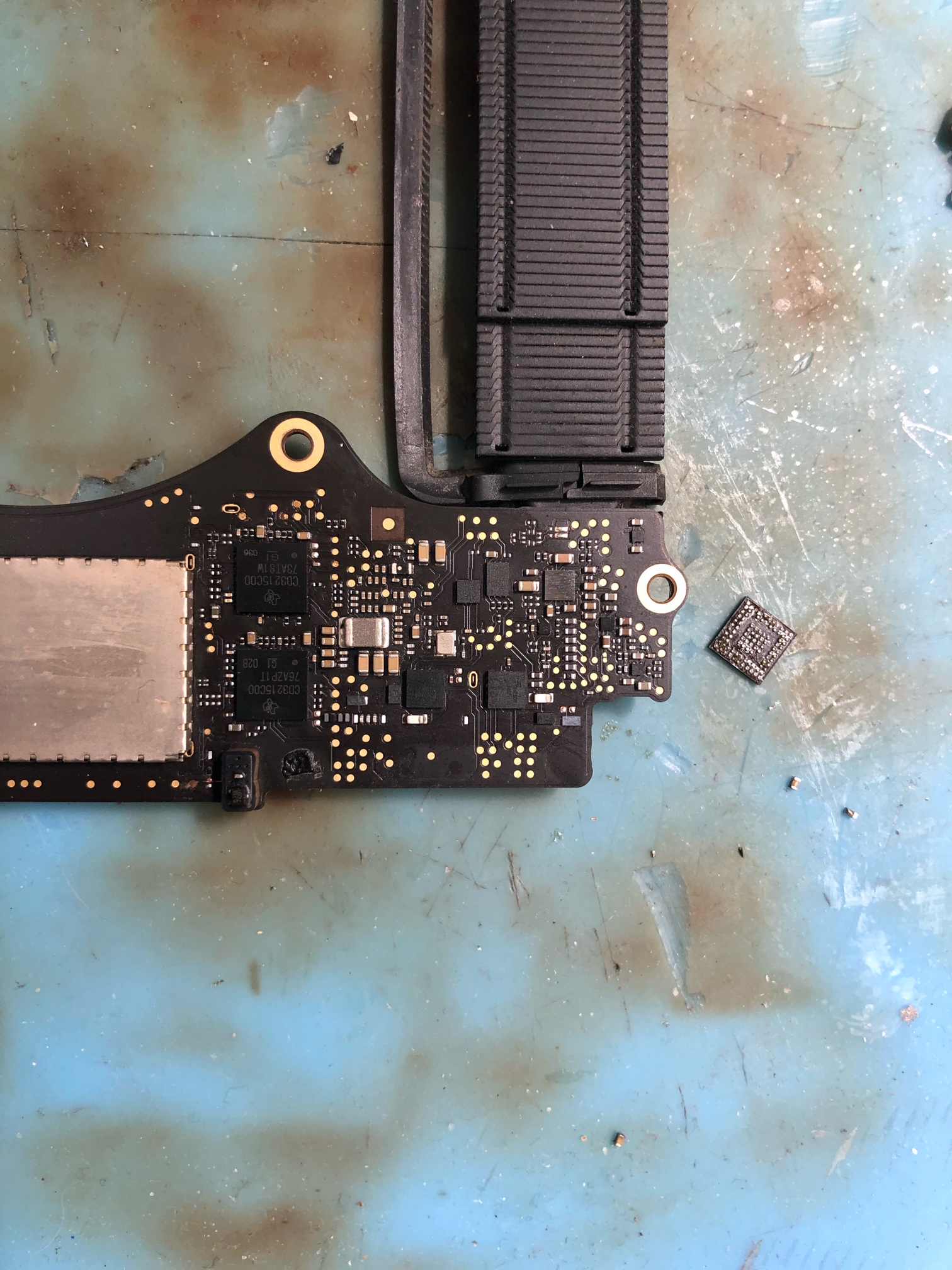

苹果笔记本电脑A1707进液不开机。拆出主板量测,发现主板进水在上家维修过,没有修好,经过两侧没有发现短路的地方,开始通电量测电压,发现pp20V_usb电压没有升压,根据主板进液腐蚀情况和上家换过ub400和ub300芯片。判断还是这边电路的问题。量测这两个芯片周围原件发现RB405烧坏,阻值偏大,更换后还是没有升压,重新更换一个UB400,继续量测升压还是没有,继续量测发现t_spi_clk时钟有问题,更换RB284通电量测20V升压出来,主板通电开机
