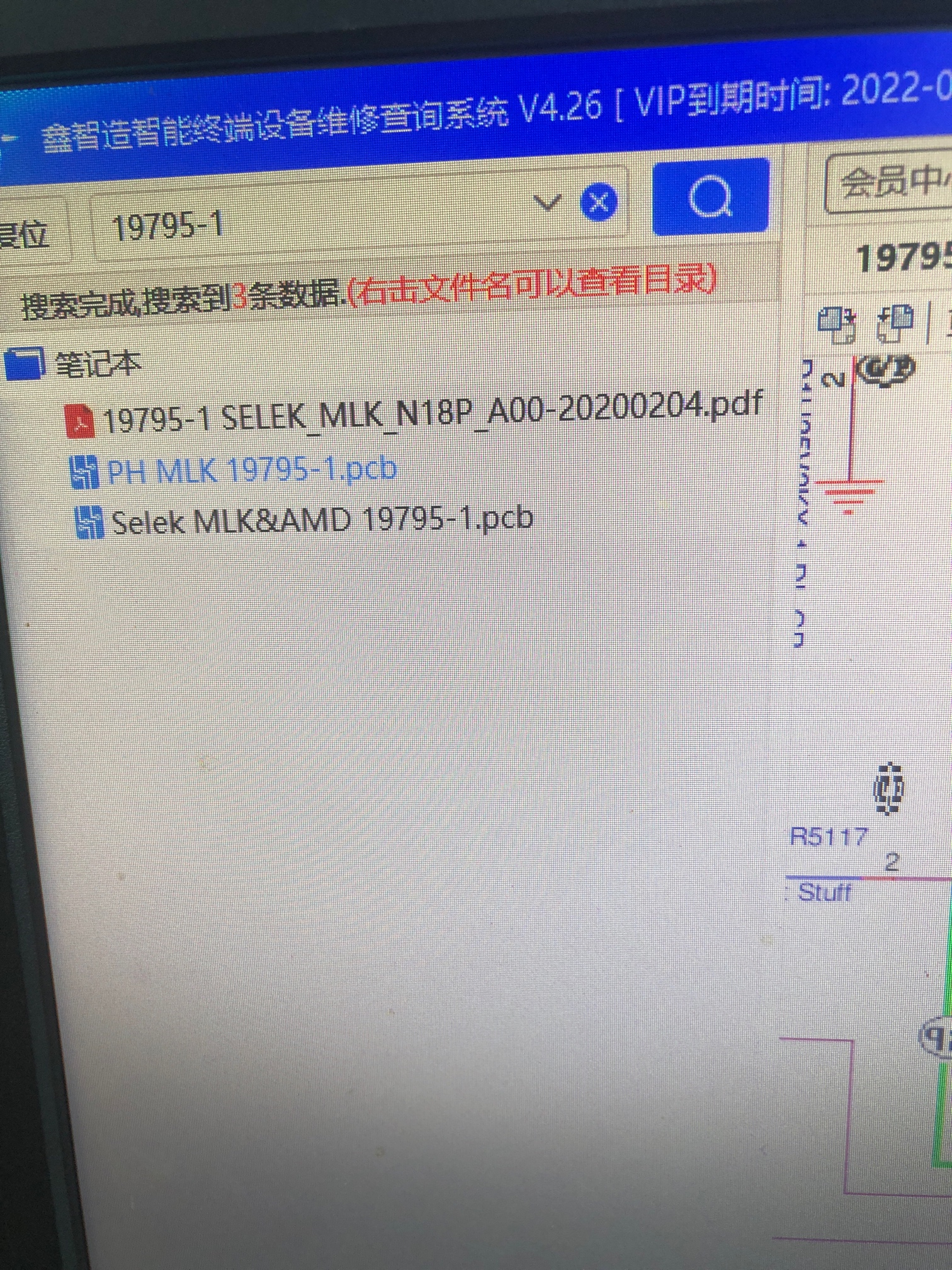

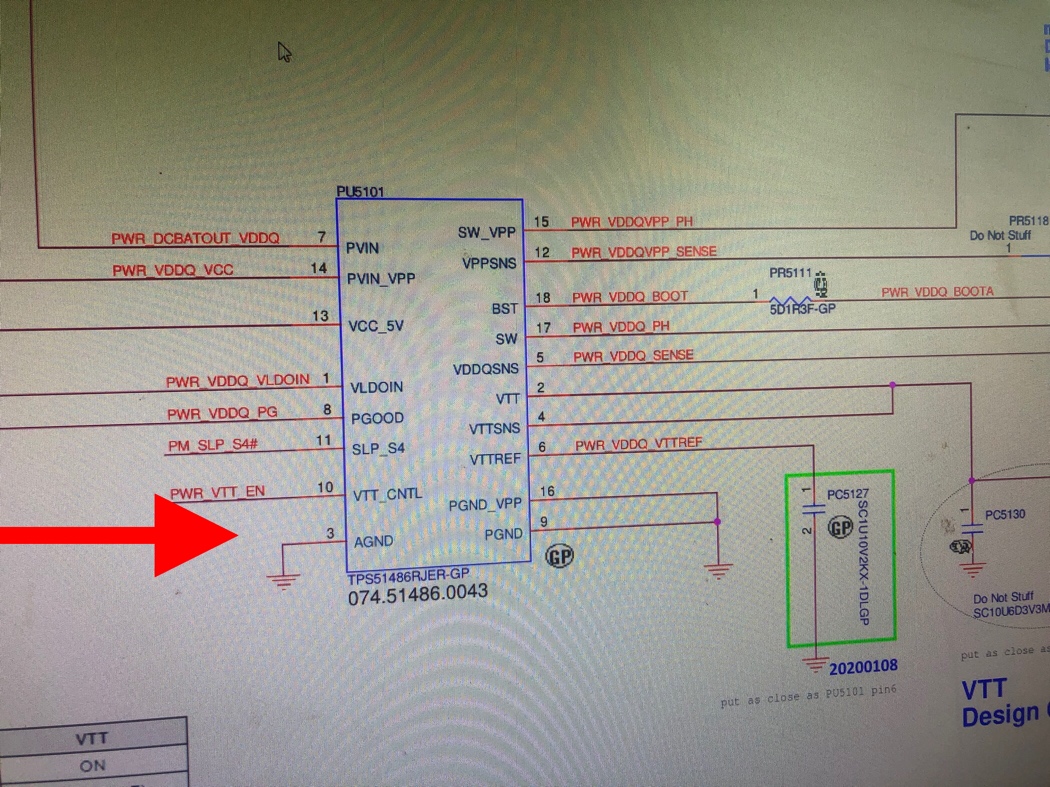

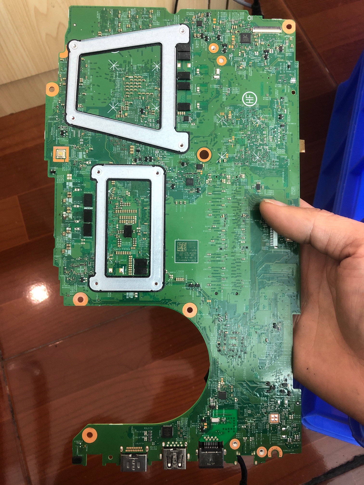

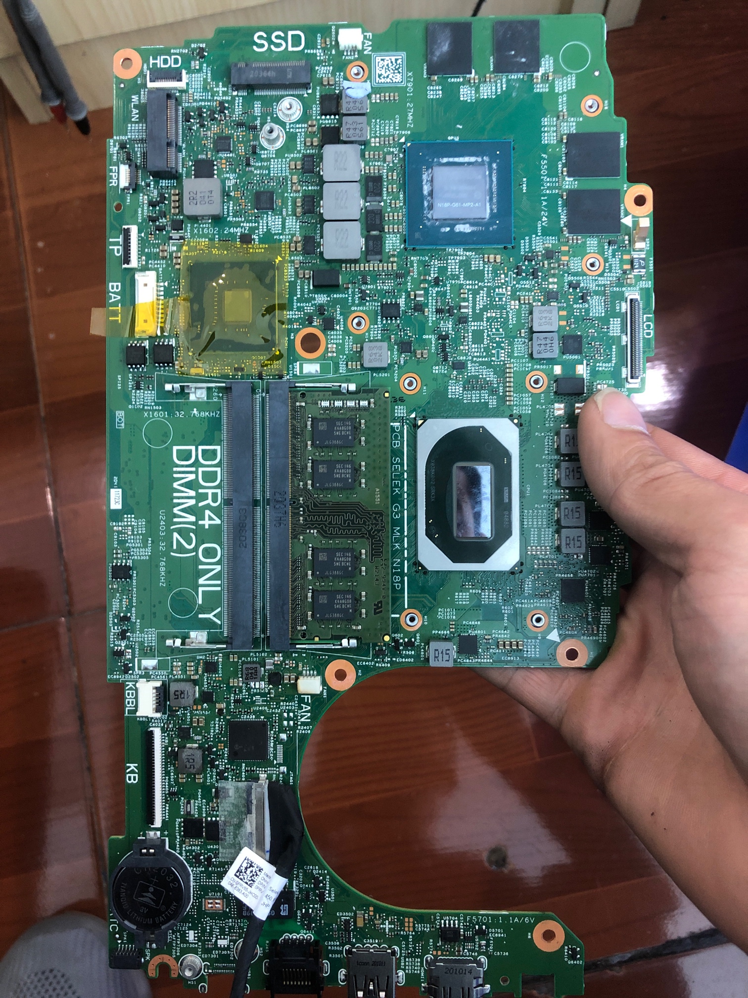

戴尔G3 3500,此机是进水,处理好后能进系统但是报错,自己手贱强制关机后不能开机,电流到290毫安,不掉电。拆机后发现内存供电芯片破了,更换后有内存供电,但是没有内存VTT供电,也就没有内存供电pg,想请教各位大神什么情况下CPU会发出VTT供电的开启,,现在后面的供电都需要内存供电的PG来开启,板号是19795-1。对了全板没有短路。进水位置都换了的!图纸好像鑫制造有,麻烦各位大神啦!

已经解决了,这颗芯片不需要vtt电压就能出pg,我这里是出来pg后被相关元器件拉低了,但是不短路,拆掉就出来了。
