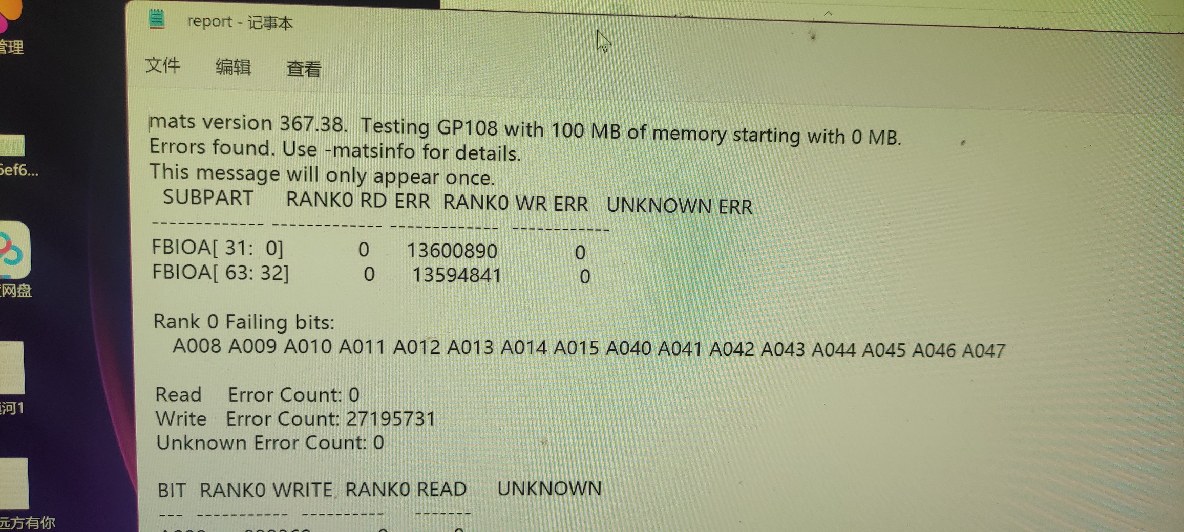

七彩虹,1030。
不认卡,刷了bios,能认卡了
加焊了显存,开机亮机了但是进系统时死机,不知道是不是没装风扇温度高引起的,
死机后就开机黑屏。
然后扫了一下显存。如图

我怎么感觉像是核心坏了

怎么看出来是核心
