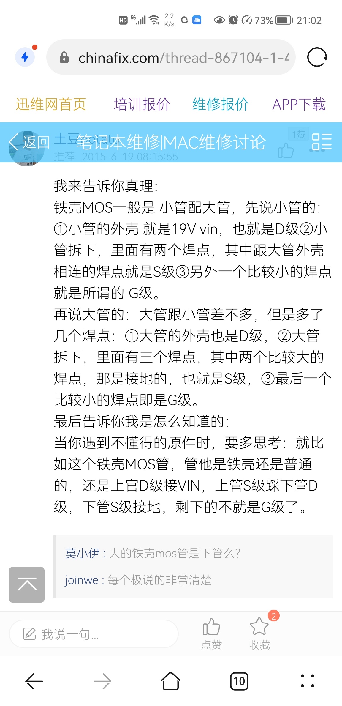

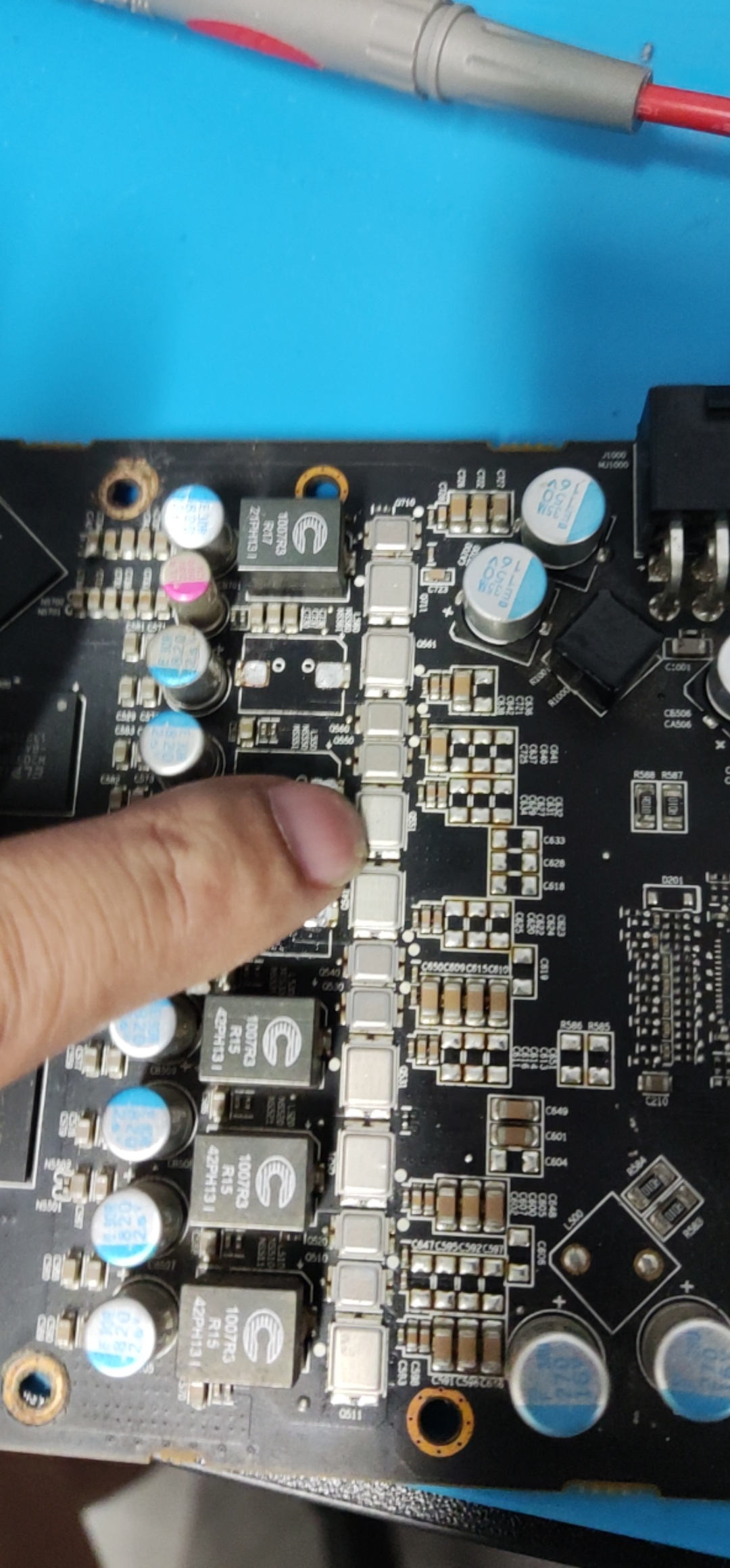

标题: 我手指这个贴片元件是mos管嘛? [打印本页]
作者: hou00714234    时间: 2022-5-21 14:19
标题: 我手指这个贴片元件是mos管嘛?
我手指这个贴片元件是mos管嘛?我看有四个脚位怎么定义啊各位大神
作者: 13690498062    时间: 2022-5-21 22:20
是的,mos管。俗称:铁王八壳子。
作者: hou00714234    时间: 2022-5-21 23:41
13690498062 发表于 2022-05-21 22:20
是的,mos管。俗称:铁王八壳子。
这个的引脚怎么定义的?怎么背部都能有阻值
作者: 13690498062    时间: 2022-5-22 00:09
背部是D极,肚子下面G和S
作者: 188074601    时间: 2022-6-1 16:41
元件都不认识,就修机?去迅维学习下,修机也顺心,每次靠猜,靠运气,靠这上面来问,也修不了几台机。
作者: hou00714234    时间: 2022-6-2 00:05
188074601 发表于 2022-06-01 16:41
元件都不认识,就修机?去迅维学习下,修机也顺心,每次靠猜,靠运气,靠这上面来问,也修不了几台机。
我这不是边问边学呢嘛
作者: 清空    时间: 2022-6-2 22:28
给你看
作者: aideheqq    时间: 2022-6-3 06:58
这是基础没掌握
作者: bj549    时间: 2022-6-3 08:15
7楼回答正解
作者: 我曹无情    时间: 2022-6-3 09:24
这不是mos管,这叫乌龟壳
作者: mashrio    时间: 2022-6-4 11:34
反向去测协控对应的脚位可以判断好坏
作者: ai伟    时间: 2022-6-5 18:57
对,这些到是mos管
作者: 科慧维修    时间: 2022-6-6 18:46
大功率的管子   联想老机器用的多
作者: Shine-12    时间: 2022-6-6 19:08
铁壳MOS管,基础元器件
作者: EWEQ13    时间: 2022-6-9 09:41
这就说明基础是多么重要
