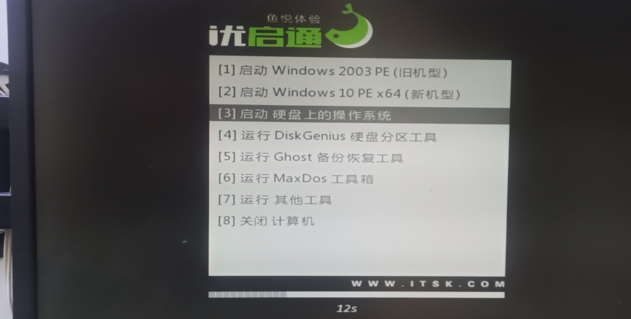

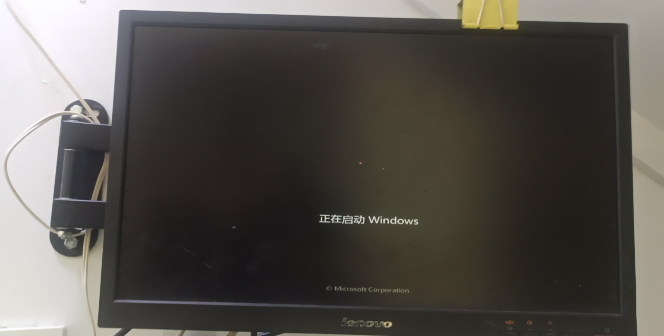

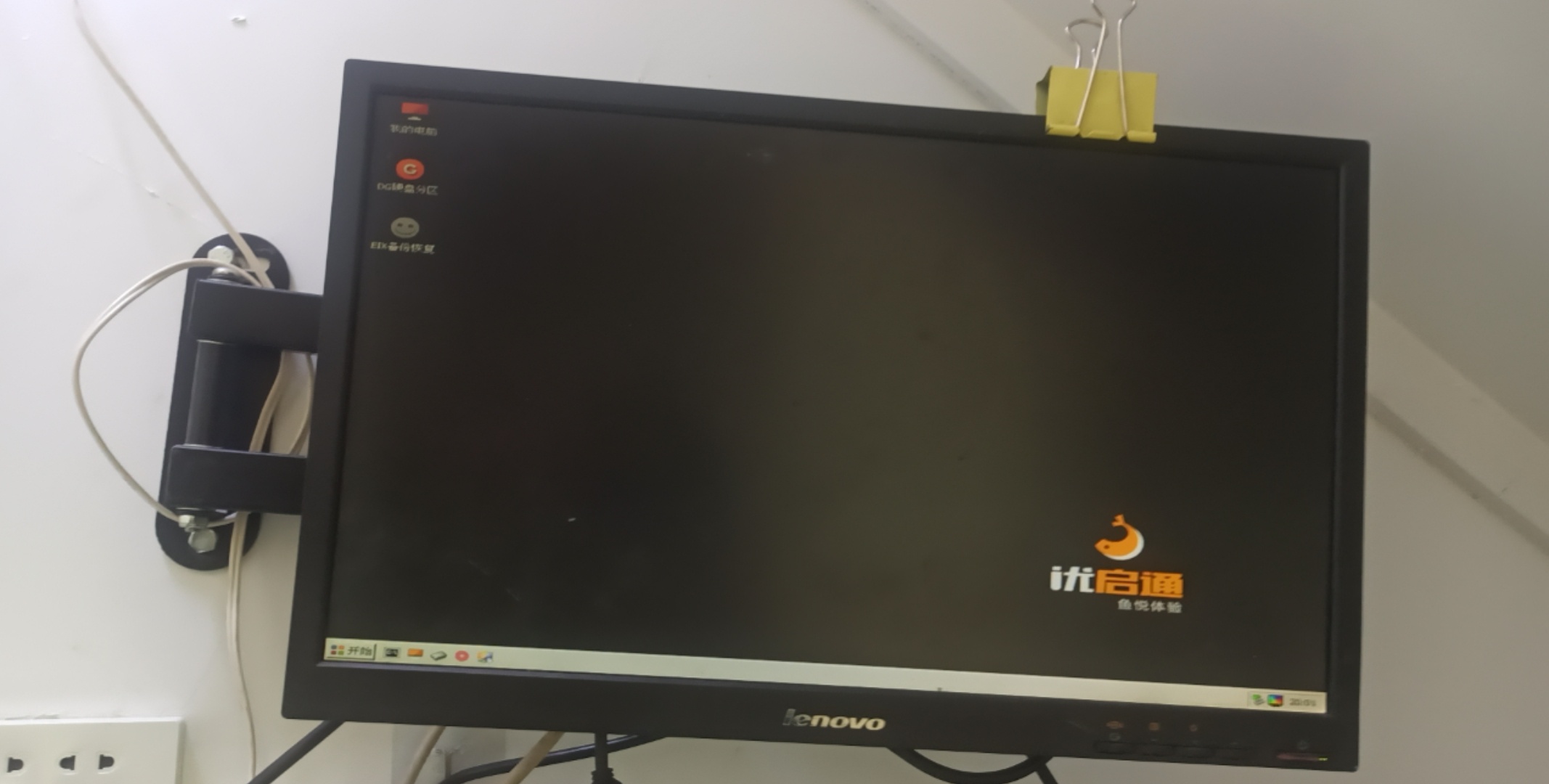

联想G50-45笔记本,主板号:NM-A281  笔记本能2003pe,无法进入win10,进入win10pe黑屏,键盘反应,进入win7pe加载系统安装包后重启准备释放系统安装包屏幕是灰的无反应,换过内存,硬盘。
作者: 小李001    时间: 2022-5-20 20:06

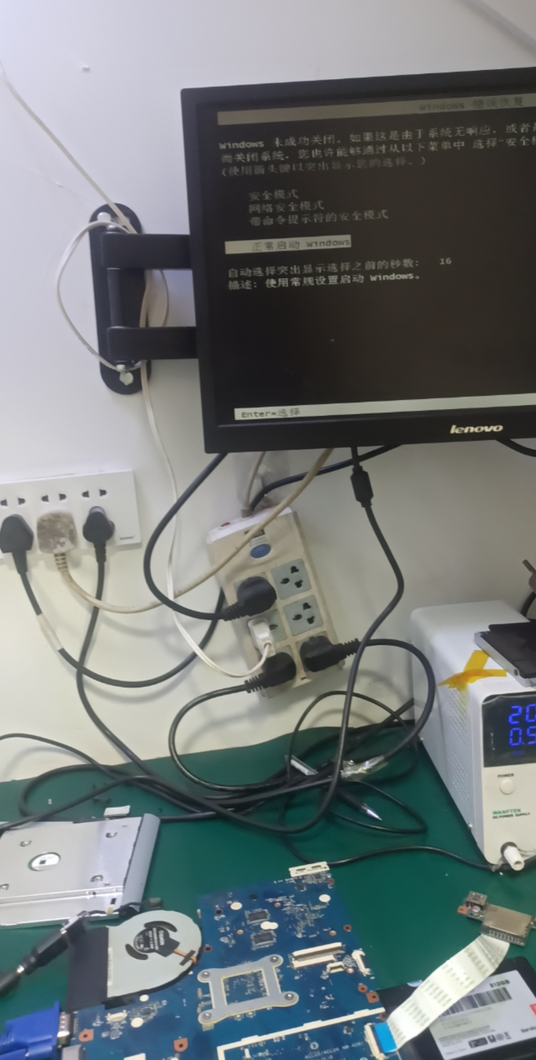

把硬盘放到其它机器上安装好系统不加载驱动,再接回来一样,换过内存,硬盘,裸板测试故障依旧,刷过BIOS,还是一样,

作者: ytl098    时间: 2022-5-20 20:31
看看安全模式下能不能显示
作者: 小李001    时间: 2022-5-20 20:41
系统就安装不上,没有安全模式

我这有一台笔记本是联想小新7000的,和楼主的情况差不多,也搞不定,开机蓝屏,BIOS刷过,外置硬盘,内存换过,可以进入bios,可以看到电脑信息,就是之间进入系统和U盘蓝屏,用PE安全模式可以重装系统,装了还是启动蓝屏,急急急···

我那个机器主板集显有问题,他是和cpu一体的,当时和用户报风险,用户感觉有点贵,用户换了一台新笔记本。
