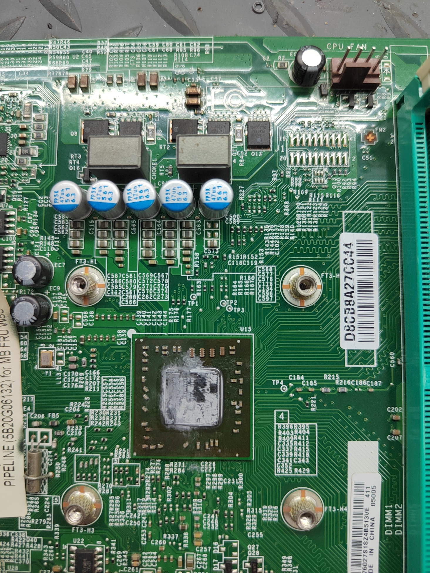

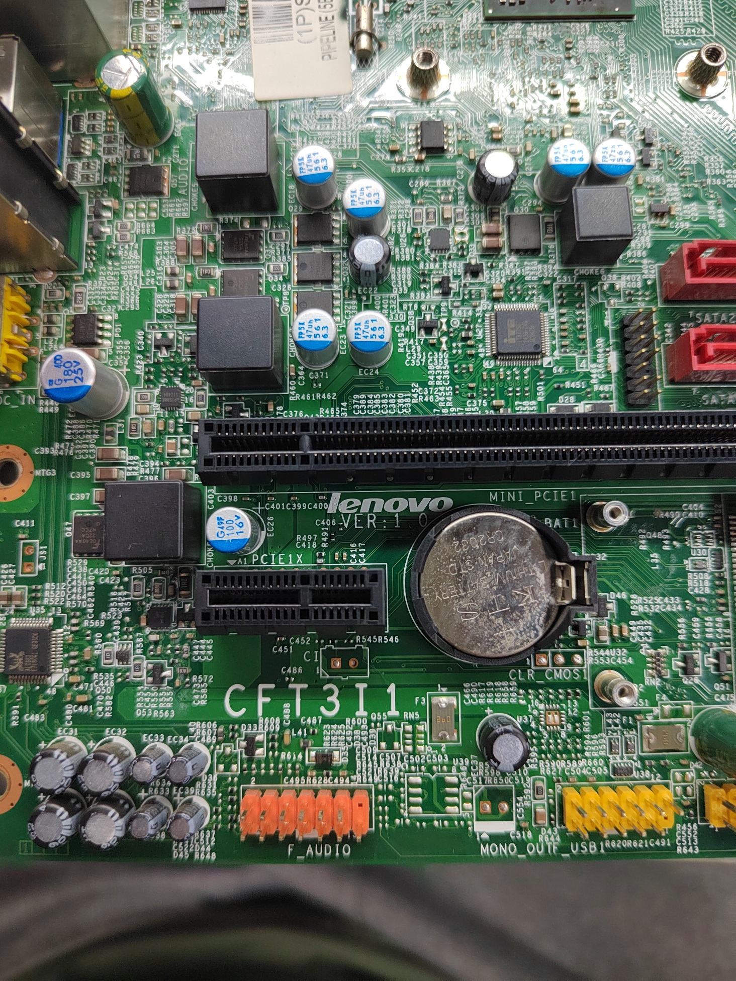

标题: 量的这个CPU上的都是电容,没有 [打印本页]
作者: 搜南辰    时间: 2022-5-20 15:59
标题: 量的这个CPU上的都是电容,没有
量的这个CPU上的都是电容,没有电感,那下次再遇到腐蚀的可以放心大胆得拆了
作者: caijingbao    时间: 2022-5-20 17:06
APU通病同散热器上的海绵惹的祸!Q
作者: 电子爱好者93    时间: 2022-5-20 17:17
八只脚的是啥是电阻吗?
作者: 搜南辰    时间: 2022-5-21 10:06
电子爱好者93 发表于 2022-5-20 17:17
八只脚的是啥是电阻吗?
不知道,我猜可能是排容
作者: 电子爱好者93    时间: 2022-5-21 11:19
搜南辰 发表于 2022-5-21 10:06
不知道,我猜可能是排容
对一定是排容      。
作者: 搜南辰    时间: 2022-5-21 11:29
贴上防止返修
作者: h409313078    时间: 2022-5-23 15:14
这个机器的板子通病了
作者: 搜南辰    时间: 2022-5-23 15:39
嗯,但不知道为什么有时候把腐蚀的电容拆了也不得来
作者: 痴迷无限    时间: 2022-5-23 22:13
搜南辰 发表于 2022-05-21 11:29
贴上防止返修
我都是去除海绵
作者: yjusrt    时间: 2022-5-24 08:02
搜南辰 发表于 2022-05-21 11:29
贴上防止返修
搞太好了,下回没生意了
作者: 老吴来了    时间: 2022-5-24 08:19
这表达的是什么?
作者: 搜南辰    时间: 2022-5-24 10:37
只是说明一下以前一直以为CPU上还有电感,不敢乱拆,碰到的一些都拿给师傅了
