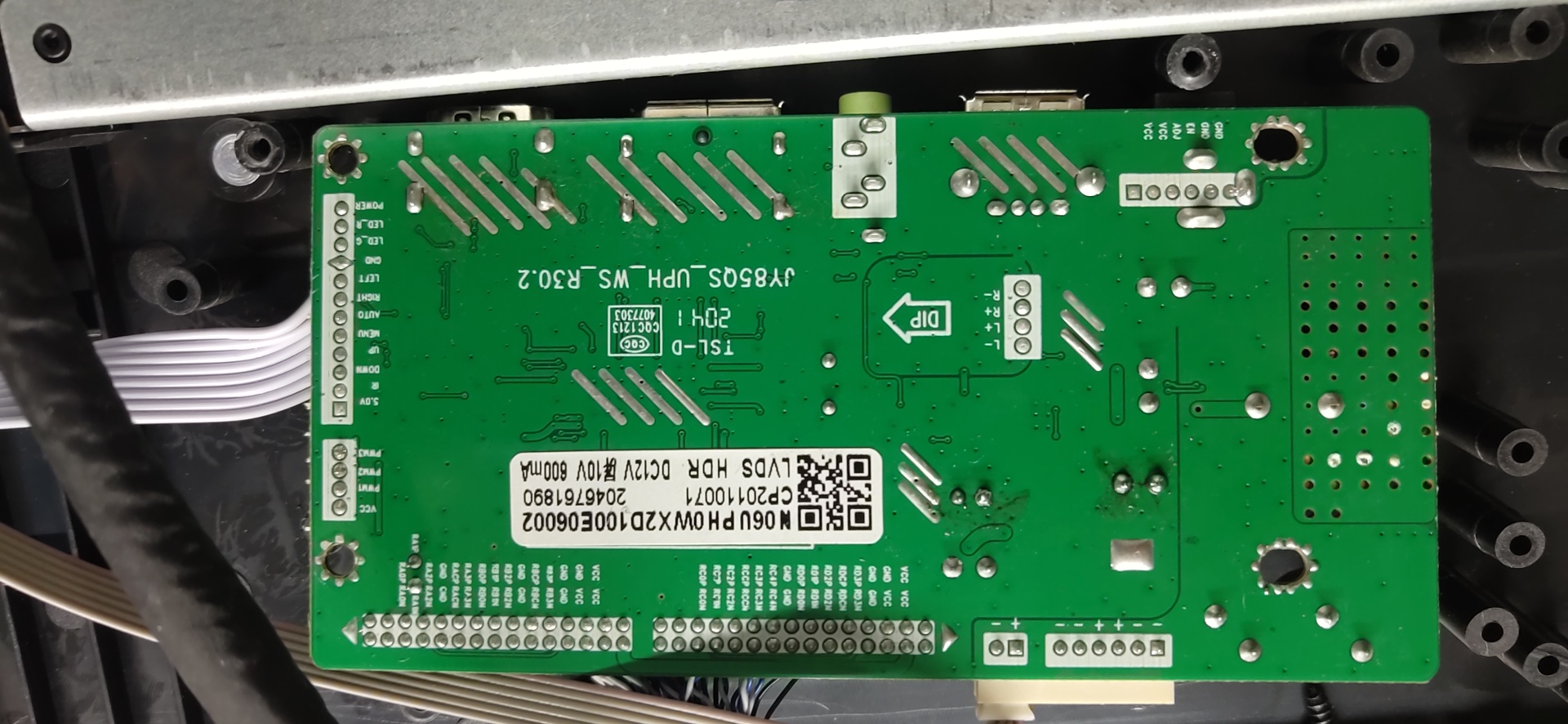

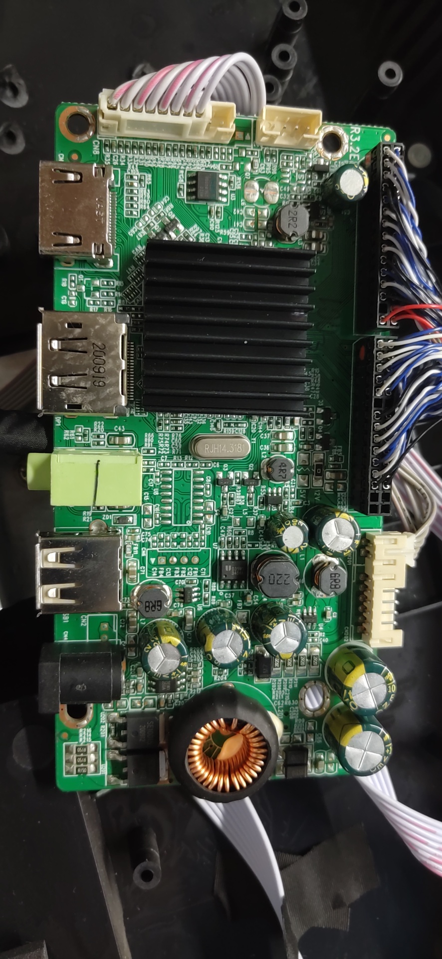

标题: 杂牌显示器驱动板二次通电正常 [打印本页]
作者: h991924665    时间: 2022-5-20 10:04
标题: 杂牌显示器驱动板二次通电正常
板子第一次通电所有都是一闪即灭(背光和指示灯),拔电源再插就一切正常,再拔插又一样一闪即灭,再拔插电源又正常,反复这样的,正常与不正常时驱动板各电压都一样。。。
作者: 崇州宏宇电脑    时间: 2022-5-20 10:55
谢谢分享·············
作者: 15245    时间: 2022-5-20 14:16
拔掉按键试试
作者: zhangxunhai    时间: 2022-5-20 20:33
先重新刷个程序再试
作者: h991924665    时间: 2022-5-21 07:36
会是程序问题吗?网上搜了下没搜到,机子其实在保挺新的。
作者: 0rz    时间: 2022-5-21 20:16
怀疑是灯条问题
作者: 百花村软件园    时间: 2022-5-27 13:26
电容问题吧               !!!!!!!!!!!!!!!!!
作者: h991924665    时间: 2022-6-2 10:43
一开始就换过5v电容,一样的
作者: 电子爱好者93    时间: 2022-6-2 20:11
灯条坏了           。
作者: 5632638428    时间: 2022-6-7 16:22
主板的问题  换个就可以
作者: 1835303890    时间: 2022-6-9 17:01
供电用示波器看波形
作者: h991924665    时间: 2022-6-9 18:06
15245 发表于 2022-05-20 14:16
拔掉按键试试
拔了试过,一样
作者: dytywx    时间: 2022-7-9 05:03
重点查一下3.3V供电 电容和供电管更换一下试试
作者: 1835303890    时间: 2022-7-12 21:53
5v 电感查一下
作者: 1835303890    时间: 2022-7-24 22:48
5v滤波电容换一下看看。
作者: tzcgm    时间: 2022-7-25 09:50
换板来的快,
