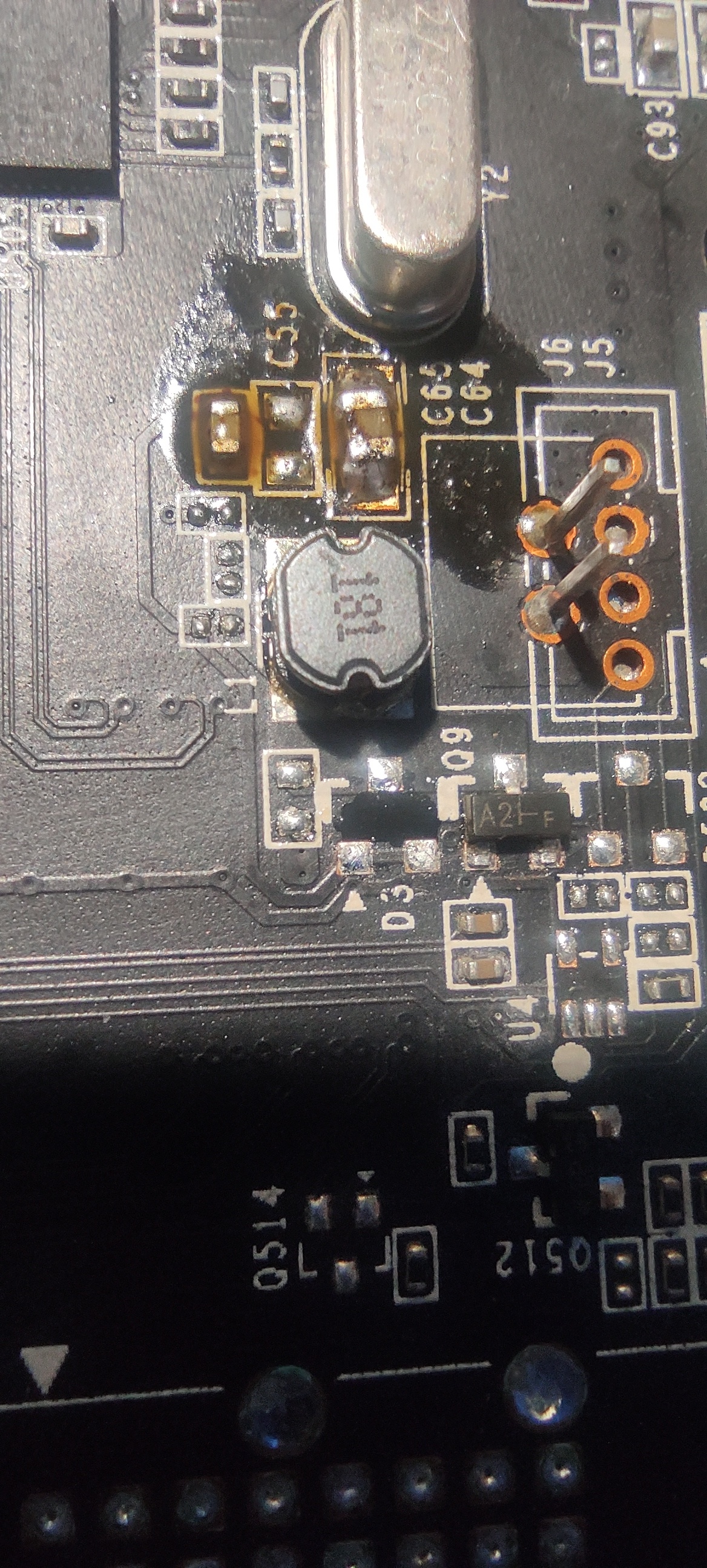

标题: 大家看看这个是什么管子 [打印本页]
作者: 老吴来了    时间: 2022-5-19 20:02
标题: 大家看看这个是什么管子
万用表测到1脚,3脚是通的,a2f
作者: 电子爱好者93    时间: 2022-5-19 21:07
好像是mos管
作者: 老吴来了    时间: 2022-5-20 09:02
来人啊,
作者: hnczdn    时间: 2022-5-21 03:28
D3是二极管啊
作者: 老吴来了    时间: 2022-5-21 16:57
hnczdn 发表于 2022-05-21 03:28
D3是二极管啊
后面那个,料板找不到
作者: zxwzhm888    时间: 2022-5-23 10:51
楼主 应该是A21................
作者: zxwzhm888    时间: 2022-5-23 11:10
本帖最后由 zxwzhm888 于 2022-5-23 11:12 编辑
作者: 芯维小春    时间: 2022-5-23 14:41
是A21....
